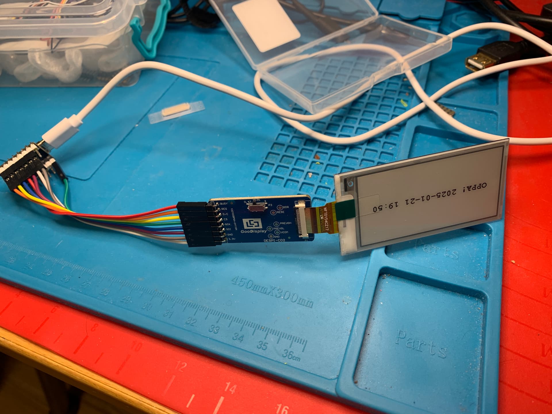

Вот он, чюдовищно быстрый дисплей!
моргает и правда быстро, ну 1 сек где-то, и это при полном обновлении.
Жить можно! буду держать вас в курсе ахаха.

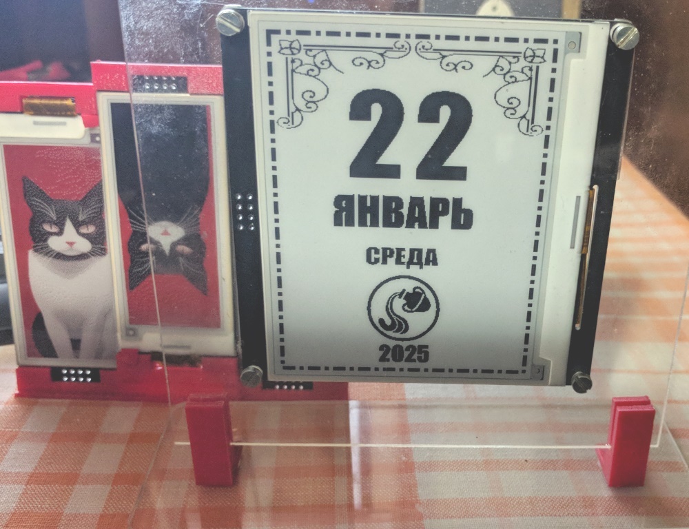

Здесь нет вывода ни одного символа, лишь вывод картинок. Первое что удалил, файлы отвечающие за вывод текста и цифр.
…повторюсь, я пользовался ПО вот отсюда:
В нём нет библиотеки, все файлы для конкретного дисплея-проекта держат в одной папке конкретного проекта. Это оказалось неожиданно удобно (для меня). Скачал пакет, выбрал вариант для ардуино (он легко переделывается на esp32, rp2040), выкинул лишние файлы и всё.
…в исходниках есть варианты работы с текстом и фонты разнокалиберные.
… у вашего дисплея другое фирменное ПО, но скорее всего дисплей заработает и на других вариантах, от иных производителей.
Да, обычно это понятнее и можно при нужде править под себя.

Видео “быстрой” бумаги моей, может кому интересно:
Это из ихних примеров.
Пока не заюзал, смотрю вот и думаю сколько у нее полный рефреш, чета на 1 сек не похоже. Или может там делеи какие. Ну таки лучшего ничего нет, тут 5 партиал рефреш на 1 фул. Так-то пойдёт, таки не 15 сек.
На 4,2" у меня чуть медленнее обновление экрана. А вот частичного обновления не вспомню, было, не было. У вас оно быстрое, можно спидометр клепать :slight_smile:
