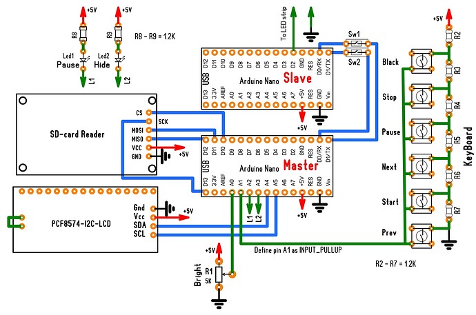

Для начала о “железе”. Устройство управления лентой построено на двух Arduino Nano:
Одна из них, та, что обозначена, как Master, выполняет чтение из карточки, регулирует яркость, обеспечивает меню выбора нужного файла и обслуживает экран LCD1602.
Вторая, которая Slave, принимает данные от Arduino-Master и выводит их на ленту. Память у Nano маленькая, поэтому она у обеих Ардуин забита, что называется, под завязку.

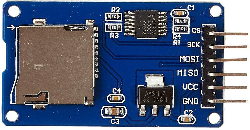

  • SD-card Reader - 1шт. Вот такой:

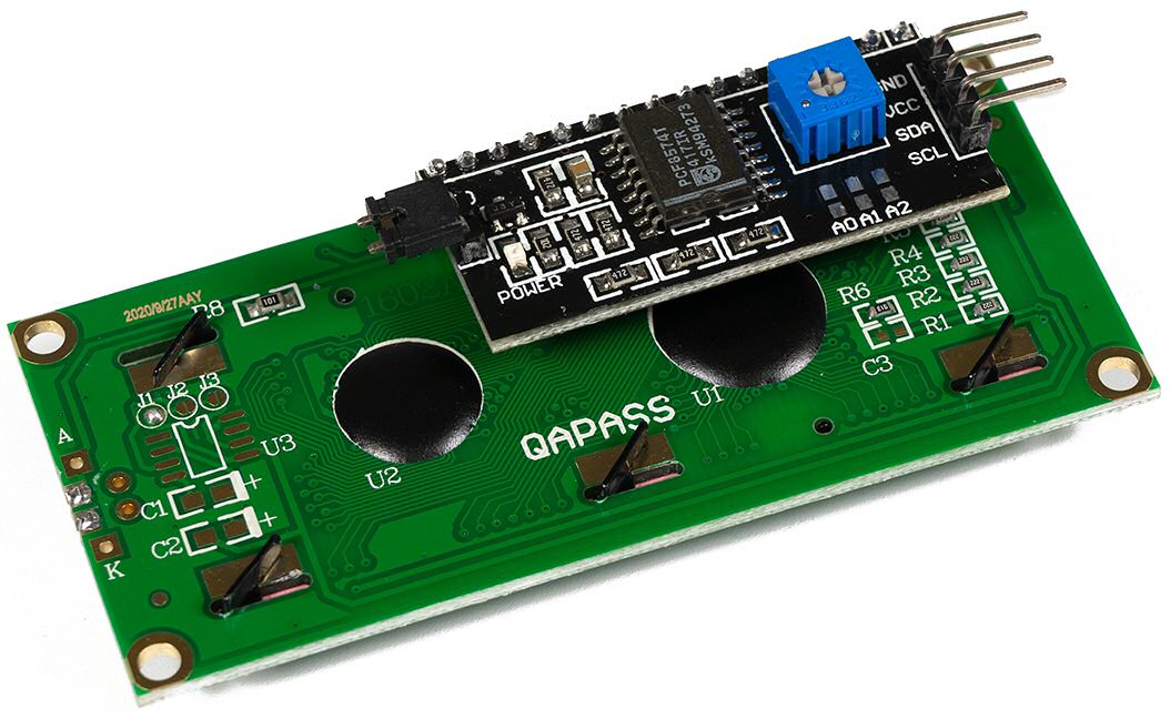

  • Экран LCD1602 с преобразователем PCF8574-I2C:

  • Постоянные сопротивления 1.2 Ком - 8 шт. Для клавиатуры можно использовать любые в пределах 1..2 Ком, для светодиодов индикации - 0.5..1.5 Ком.
  • Обычные светодиоды Ф3-5 мм любого цвета.
  • Сдвоенный DIP-переключатель или два одиночных (на схеме Sw1 и SW2). Они нужны для того, чтобы размыкать линии RX/Tx во время заливки скетчей.
    Плату я не делал, собирал на макетке, поэтому не привожу.

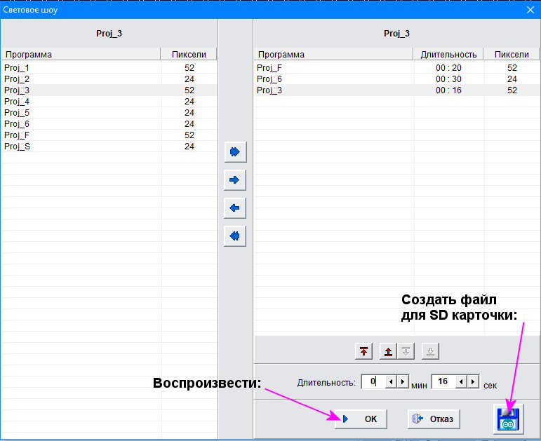

Теперь о программе LedsImg.exe. В архиве находится обновлённая версия программы. Она полностью сохранила прежнюю функциональность, но кое-что добавилось. Нажав на кнопку с глазиком:
вы откроете окно создания светового шоу:
Теперь здесь два списка. В левом - все ранее созданные вами проекты, в правом - наборка из этих эффектов. В принципе, стандартный интерфейс, поэтому разберётесь. Переносите в список справа те проекты, которые хотите объединить в одно шоу. Причём в любом порядке и в любом количестве. Любой проект может повторяться сколько угодно раз. Для каждого проекта указываете желательное время воспроизведения. Желательное потому, что скорость воспроизведения будет зависеть от количества светодиодов и других факторов. Подробнее об этом смотрите файл “Структура файлов dpf.txt”, который вы найдёте в архиве.
Нажав на кнопку “Ок” вы начнёте воспроизведение вашего шоу по прежней схеме, т.е. через компьютер. Это если вы подключились старой платой из предыдущего проекта. А для того, чтобы создать файл для SD карточки, вам необходимо нажать на кнопку с дискетой и значком Ардуино на ней. По умолчанию файл записывается в папку "..\PROJECT\DPF", но если в USB вставлен адаптер с SD карточкой, то пишите прямо на неё. И только в корень тома - папки скетч не просматривает.
Замечание по именованию файлов. Формат имени должен быть 8.3, т.е. не более 8 символов на имя и 4 символа (включая точку) на расширение. Расширение должно быть только “.dpf”. Имя файла - только латиница, цифры и некоторые символы (исключая “*” и “?”).

Какой смысл в использовании именно Arduino Nano, если проект не подразумевает обмена информации с компьютером?
Не понял вопроса - что вы имеете в виду?
Повторюсь: почему для проекта выбраны именно Arduino Nano?
И второй вопрос: зачем их две?
Следующий вопрос: почему такая странная схема клавиатуры?
IMHO она:
  • не обеспечивает какой либо вменяемый уровень при незамкнутых кнопках,
  • не обеспечивает один фиксированный уровень при нажатии на кнопку (может быть шум в пределах одной или нескольких единиц),
  • будет наверняка странно себя вести при одновременном нажатии на две или более кнопок.
И еще просьба: разместите, пожалуйста, как положено, скетч непосредственно в текст темы. Ссылки на скетчи на этом форуме mauvais ton.
Выбраны Нано, потому, что их у меня достаточно много в наличии. Две - потому, что одной памяти не хватит. Я же написал, что память у обеих ардуин загружена почти под завязку.
  • Вменяемый уровень она обеспечивает, потому, как пин определён как INPUT_PULLUP, т.е. подтянут к питанию.
  • Шум, безусловно, есть. Но мы от него очень успешно избавляемся правильной калибровкой значений и ступенчатым опросом - смотрите скетч.
  • Если вы расположите кнопки чуть-чуть с разносом, то исключите одновременное нажатие. Ну, разве что кулаком.

Обнаружил ошибку в скетче LEDS_SD_Slave.ino:
строку
#define pinLeds A2
нужно заменить на
#define pinLeds 2
Просто у меня лента подключена именно к A2, а не D2. В скетче на странице я исправил, а тот, что в архиве - нет.
