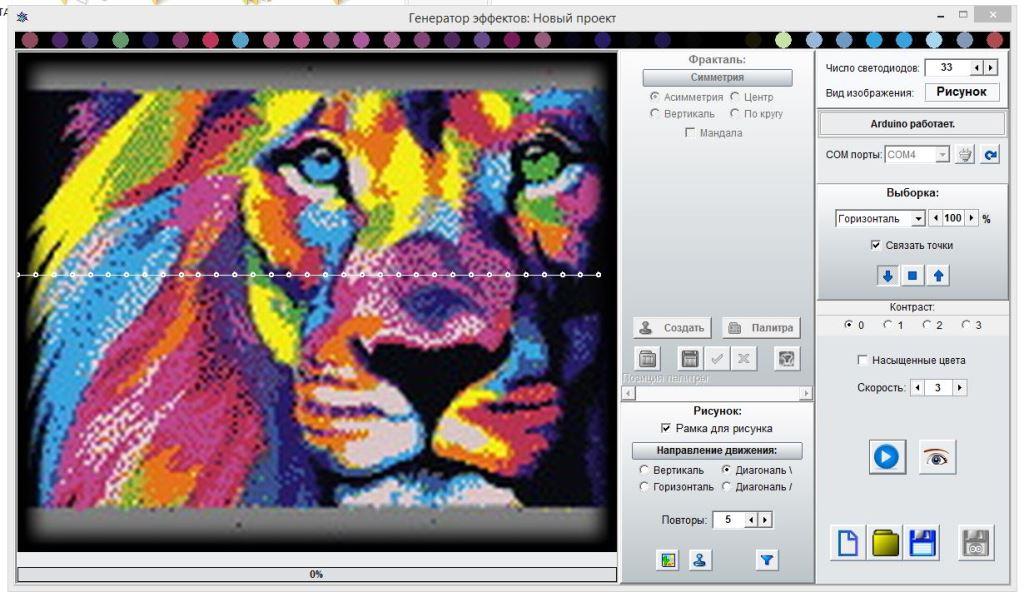

  3. Не смог понять - нахера у ТС картинки в программу подгружаются? Срез картинки, как кадр эффекта штоле? Вот тут мне нужен совет - это правда надо и в каком виде? Творческое полушарие мозга в школе на учебник физики выменял!

Тоже хотел нарисовать на отрезке в 33 пикселя красный пиксель бегущий по зелёному фону туда-обратно и не понял как :slight_smile:
А срач обо всём и ни о чём сразу. Самописные приложения чётко предназначены для конкретной геометрии - glediator (немецкие любители) для матриц двумерных. Имеет визуализатор, не работает с отдельными пикселями, а с исходным “изображением”, подвергая его различным трансформациям-анимациям. Есть Quadrum (шведский или финский автор) - приложение для 3Д куба с покадровой, попиксельной прорисовкой и тоже с визуализатором. Здесь какая геометрия?, где визуализатор?, какой концепт рисования “фефектов”? Взяв их приложения и ни разу ни бум бум я разобрался с ходу методом тыка и така. А тут два захода и мимо :frowning:

Всё равно тоже. Ладно, не судьба. Зато ТС приложение методом тыка заработало. Очень своеобразное миропонимание открывается :slight_smile:
Пустили льва через ленточку :slight_smile:
Вот она программа для эффекта! Да, ТС у вас своеобразное восприятие. Есть конечно нестыковка - на визуализаторе, в программе один красный бегает туда-сюда, а на ленте два и на половинах.

Загрузите последнюю версию LedsGen.exe (ссылка выше), в ней этот просчёт исправлен.
Да, теперь сработало.Я долбил первым способом.
https://codechick.io/tutorials/javascript/js-getting-started
Вторая версия не работает у меня - пишет имя инвалид и сыпет окном с ошибкой. Приходится через диспетчер задачу снимать.
Ещё в первой версии после запуска на ленту визуализатор перестаёт работать.
