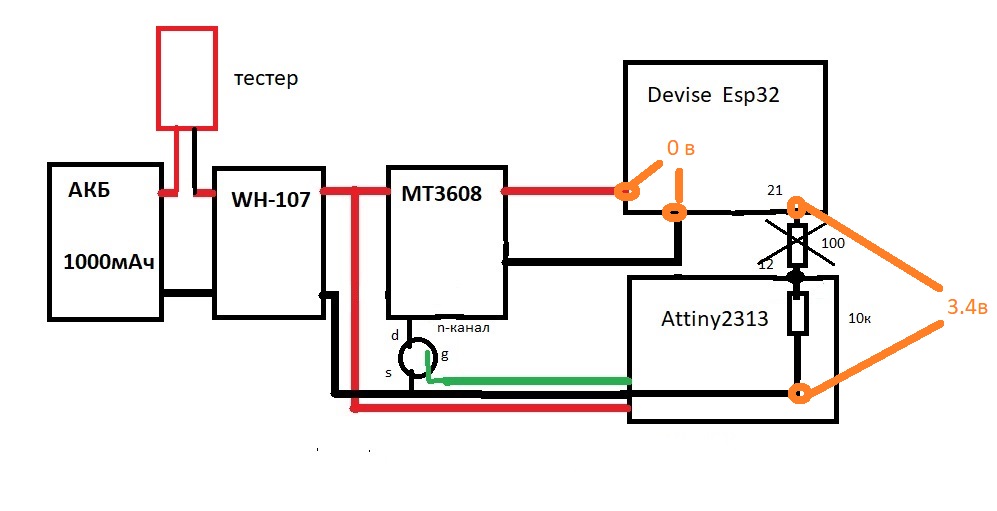

Попробуй диод , типа 4148 между ЕСП и Тини катодом к Тини.
Ещё, вариант - оптопара.
А у 3608 вывод EN (4й) выведен отдельно? Может подлезть можешь (подпаяться) предварительно от плюса отрезав? Логический ноль на него и 3608 уходит в сон с током потребления менее 1мкА. Логическую 1 и она просыпается ![]()
А хотя… это ток не уменьшит, наверное. Тогда пробуй плюс рвать.

На полевике затвор “притянут” к земле? Через полевик 1мкА утечка, не больше должна быть. Попеременно физически разорви сначала цепь полевика - затем цепь по “дате”. Как по мне, если всё правильно собрано, то - скорее по “дате” утечка, диод должен помочь
Для экспериментов никакой «обвязки» ему не надо, а по хорошему всего два резистора - базу к эмиттеру прижать и ограничитель тока базы с пина тиньки.
ЗЫ: Мосфету (что n-, что p-канальному) по хорошему тоже два резистора надо…
Как по мне - без разницы. Ну, разорван плюс, паразитная утечка через питание Тини > пины > есп > GND остаётся.

“Дорогой дневник, мне не подобрать слов”(с) @Дим-мычъ Диод не сильно помог: с 38 до 30мкА. С оптроном хрень непонятная: ток возрос до 2мА
Начал промерять всё вокруг и “А я вот нихрена не удивлён”(с) _между землёй тини и 21-м выводом Esp 3.4В. Это при отсутствии напряжения на Esp. Походу всё идёт к размыканию по плюсу и это я ещё делитель не подключал ![]()
Так может полевик плохо закрыт? Отсоедини сток - разорви цепь , и проверь.
Опыт с диодом доказывает, что утечка через пины , хоть и небольшая, таки есть
Видимо плюс течет по 3608 вне зависимости от подключенного gnd.
Ради интереса EN его прижми к нулю не открывая транзистор - изменится что?
ЗЫ: А кстати не понятно что транзистор прижимает к земле?
Закрыт отлично, после отсоединения результат тот-же - 3.4В. А вот если разрывать плюс то всё ОК. Вот чуяла же жопка
Вообще-то, я спрашивал не про разность потенциалов, а изменится ли ток утечки. Это разные вещи. Разность потенциалов может быть 3.4В, а ток при этом 1 мкА. Так что опыт не полный
P.S. Посмотрел схему 3608 - вход связан выходом напрямую через дроссель. Возможно, утечка идёт в обратную сторону. Так что , как вариант, 4148 перевернуть катодом к ЕСП.
Оставалось таким же высоким - 38мкА.
Ессесенно попробовал ещё тогда. Ток возвращается в норму(8мкА), но, так-же ессественно и не работает ![]()
Отлично! По крайней мере выявили точно, где утечка.)) Получается пин 2313 во сне “сифонит”. У ЕСП тоже самое в выкл. состоянии. Очень полезная информация, спасибо.
