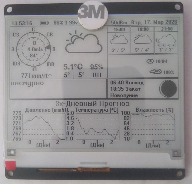

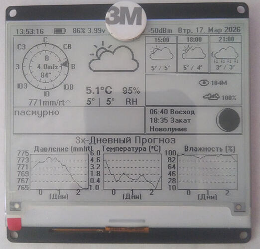

Итого: сейчас рву плюс(поменял логику), обратная связь работает, сон минимальный(4+4).
Восьмисекундный час вышел в 71 мин.
