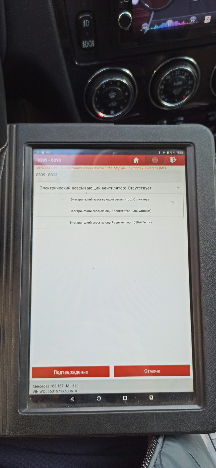

Данный автомобиль оснащался как вискомуфтой , так и электрическим вентилятором. При изменении настроек в инженерном меню в блоке управления двс можно выбрать электрический вентилятор =) вот пример с форума
Контроллер не живой… В аварийном режиме все включается, но дует как Канзаский торнадо=)
