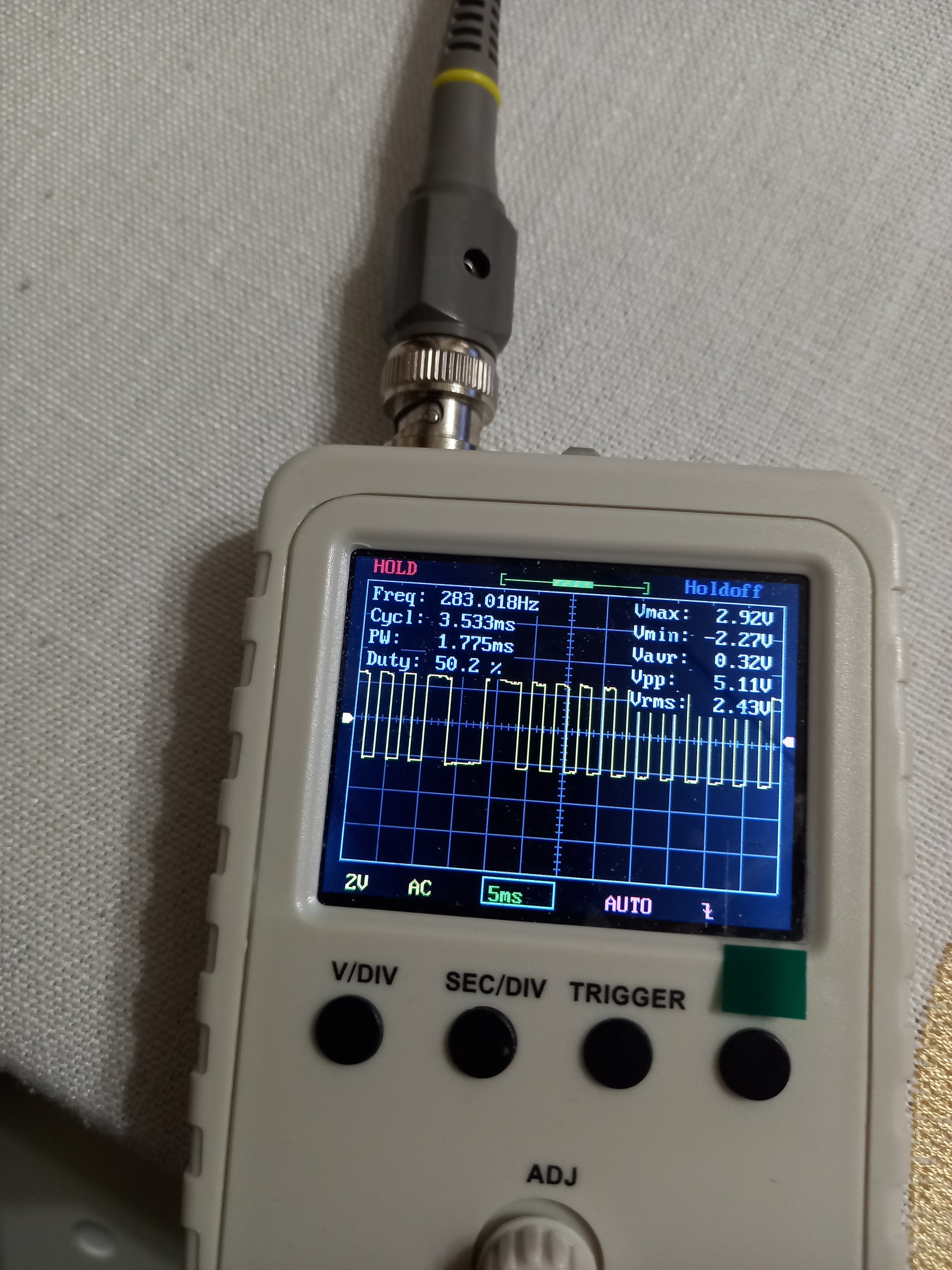

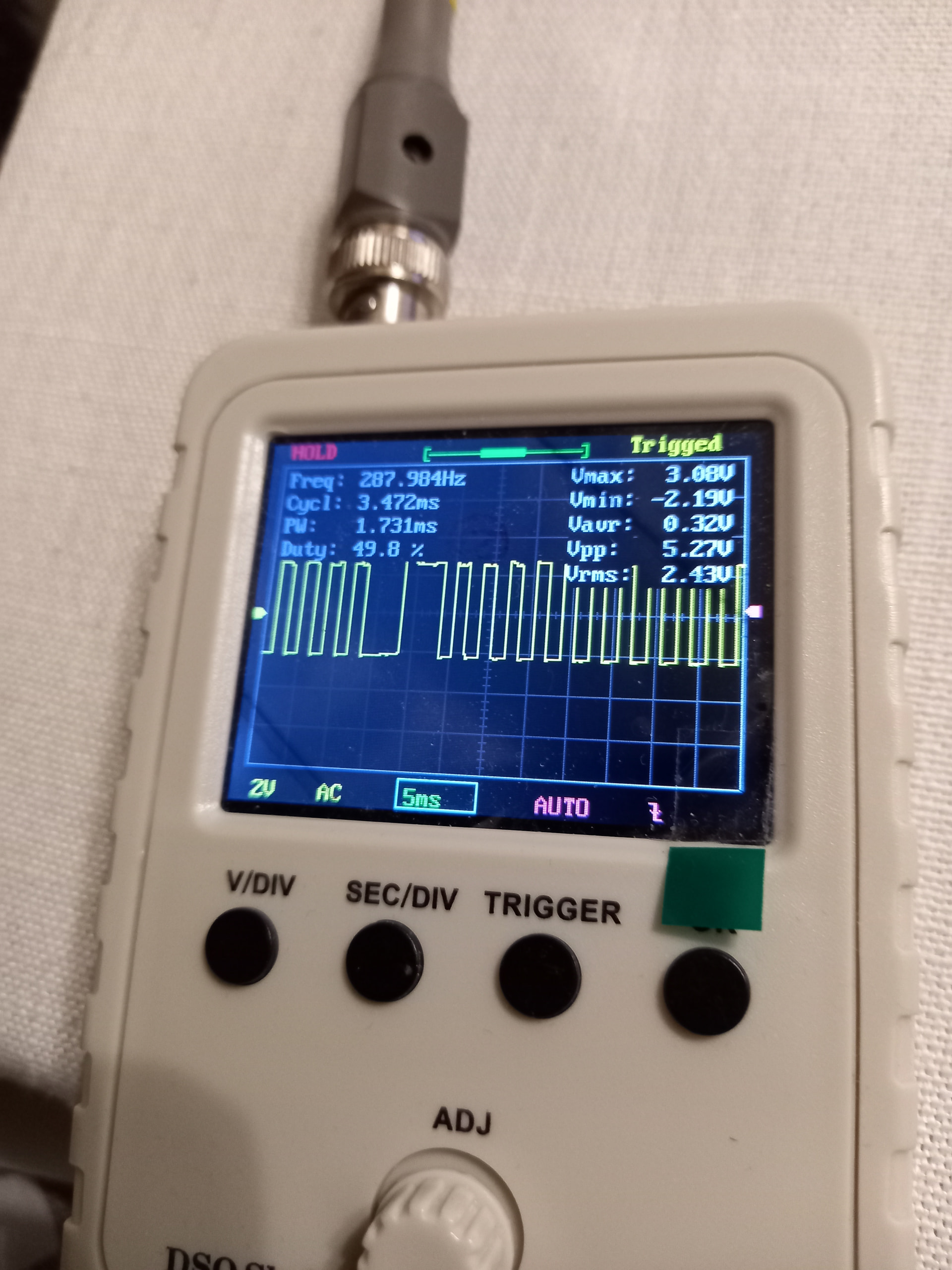

Эмуляция сигнала ДПКВ 60-2
Импульсы появились, но при вращении потенциометром происходят периодически “глюки”: некоторые форсунки отключаются, управление искрой на паре цилиндров отказывает. Эбу видит какие то расхождения в сигнале. BOOM, думаю и так супер получилось. Теперь буду разбираться с перепрошивкой нано.
Поясните - это происходит именно при плавном движении ползунка по резистору (максимально плавно) или же при резком изменении положения ползунка (резкое изменение частоты)? Или ещё как-то? Максимально описываете повеледение, ведь я не нахожусь рядом и мне сложно понять в чем причина.
Если у вас есть желание довести данный блок до конечного результата - я готов помочь.
Главное тут для меня было понять - работают ли блоки при формировании импульсов через прерывания. Как я понимаю - работают? (То есть если не вращать резистор?)
Если вы готовы продолжать - у меня есть идея как попробовать довести проект до конца. Но всё зависит от вас…
Вы отлаживаете не в той последовательности.
Сначала нужно вывести сигнал на осциллограф или логический анализатор. Второе - предпочтительнее. Затем внимательно изучить сигнал, соответствует ли он тому, что по Вашему мнению должно быть. Если соответствует - только тогда подавать на форсунки. Если не соответствует - добиваться соответствия.
Если сигнал соответствует ожиданиям, но приводит к неверной работе устройства, значит, Ваше мнение ошибочно и нуждается в исправлении.
Действуя в такой последовательности, Вы в случае неудачи эксперимента будете знать, что именно нуждается в доработке: соответствие генерируемого сигнала Вашему представлению либо Ваше представление о свойствах сигнала.
Я это делал у себя дома и сигнал был сопоставим с референсным из первоначально скетча и не отличался, даже более того - больше соответствовал расчетным чем через формирование в основном цикле.
Об этом я и спрашивал - Сигнал ожидаемо должен быть «вкусным блокам», но проблема у него при вращении резистора или где-то ещё?
Я вообще-то писал Диагносту - делал ли это он у себя.
Как свидетельствует обширная практика повторения проектов Ардуино, в процессе попыток такого повторения возникает масса проблем. Поэтому надеяться, что если автор прошел некоторый путь, то у того, кто повторяет, пройти этот путь получится автоматически, слишком оптимистично.
Вот чтобы ответить на этот вопрос, и нужен логический анализатор:
кроме исходного варианта на одной фиксированной частоте, нужно посмотреть, как ведет себя сигнал на других частотах, а также, как он ведет себя в процессе перестройки частоты.
Например, потенциометр, задающий частоту, может шуметь. Причем шуметь по-разному у автора и у повторяльщика.
С последним скетчем появилось управление , но при плавном перемещении ползунка, примерно с 1500 об/мин( видно что начинаются глюки). У меня на стенде подключены светодиоды к форсам и управлению катушкой. Управление форсунками еще идет, а в управление катушкой отказывает 2-а цилиндра. При дальнейшем повороте ползунка катушка с форсунками перестают работать совсем. Если отключить питание и ползунок оставить примерно на 3000 об/мин, а затем заново подключить питание, то управления совсем нет. Только когда обороты сделаю ниже 1500 об/мин блок запускается. Хотя сейчас смотрел осциллографом сигнал такой же как с рабочим скетчем (пост №16). Может у меня с контактами проблема. Еще раз проверю все основательно, что бы в заблуждение не ввести.
Это правильный подход. Проверь. Потому что в импульсах (кроме частоты) я расхождений не увидел. А у меня осциллограф на 100МГц, эти килогерци он хорошо «видит».
Поясню - при увеличении значения FREQ - увеличивалась частота, но последовательность сохранялась.
Поясню для остальных (но думаю и так большинство понимает), именно из-за адекватности ТС и его фраз вида:
Я всё ещё хочу довести этот «проект» до логического завершения.
Ни больше, ни меньше. Человек делает что я ему говорю и даёт обратную связь. А я давно с авр «не работал». Вспомнить и сделать. ))
Сейчас внимательнее посмотрел , где должен быть пропущенный зуб. Скорее всего тут засада. Вот первое фото. Со скетчем с 16 поста. С ним все работает. А на втором фото перед пропущенным зубом еще один широкий импульс. И этот импульс появляется не каждый раз, а через раз. Эбу не понимает поэтому. Обороты одинаковые 300 об/мин.
Если ты ещё на связи и в ближайшее время не хочешь никуда срочно уйти, я готов перепроверить у себя.
На связи)
Подожди я свои измерения сделаю.
Давай для чистоты эксперимента - приведи два кода (сюда прикрепи) которые ты использовал.
А я пока старые коды опробую.
Вот с этим работает.

Я на связи, просто еще “не готово”. Жди.
Смотри, у меня нет резистора в схеме, поэтому я установил 3000 (это выше того, когда ты говорил начинаются проблемы).
Запусти (если можешь) их у себя:
Вот первый код:

Они отличаются от “рабочих” (с регулировкой) только тем, что я исключил регулировку (воздействие) резистором.
Сейчас скрины прикреплю.
Скрины еще грузятся… ((
