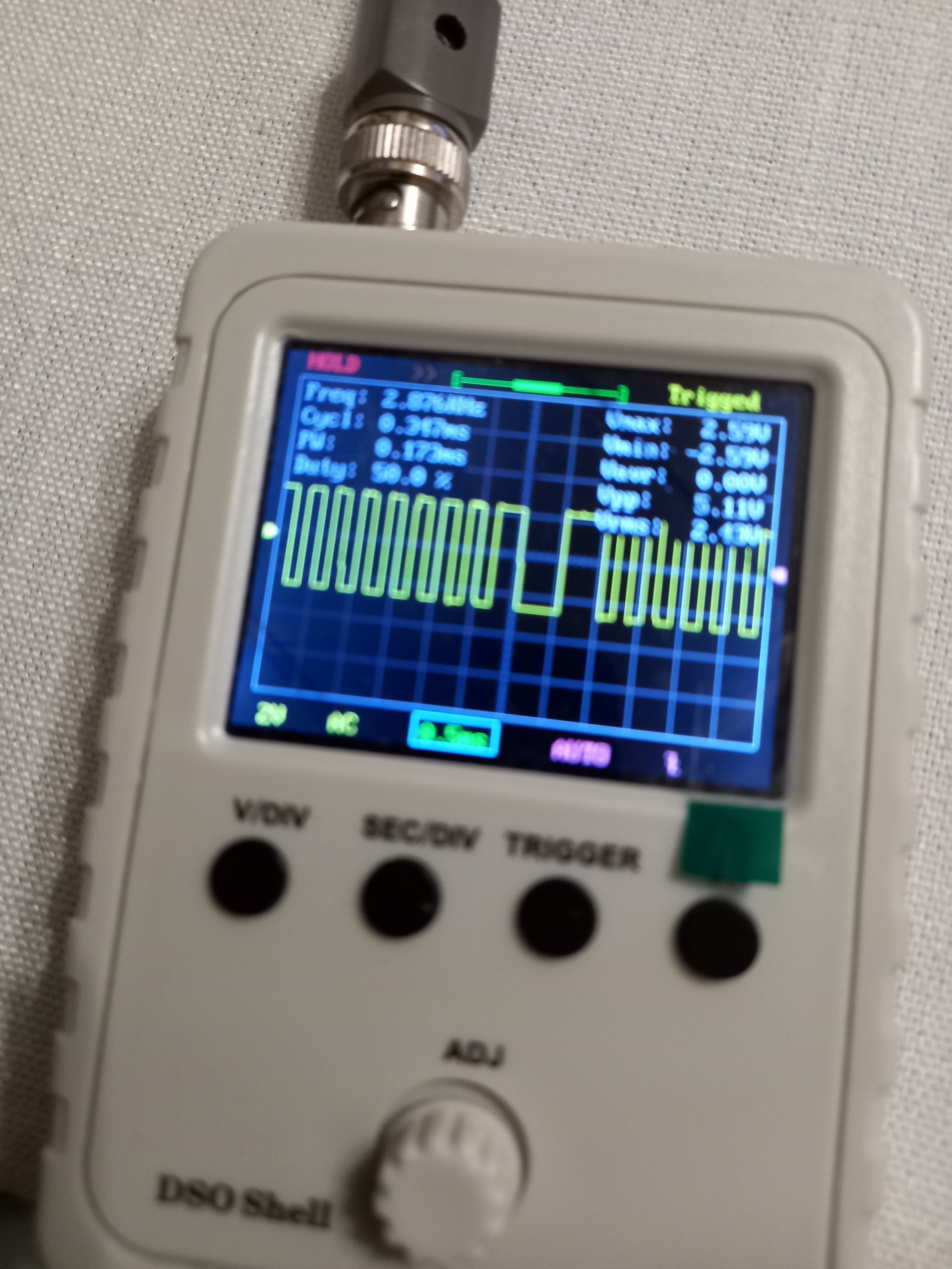

Во втором скетче широкий импульс опять есть перед пропущенными. Сейчас первый посмотрю.

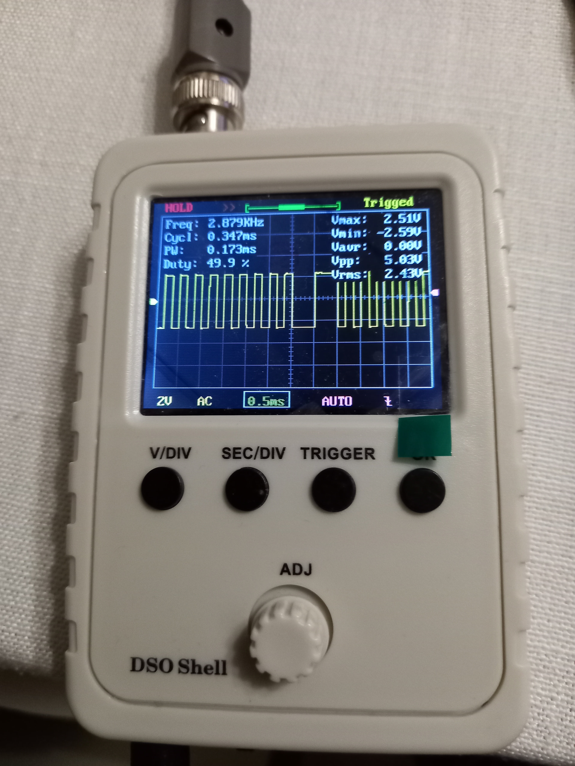

Итак, скрин к первому скетчу твоему:
А это ко второму:
Я разницу не вижу. Если она есть - нужно выяснить с чем она связана?

Здесь все одинаково. Этот импульс появляется не каждый раз перед пропущенным, а перепрыгивает через раз. Но стабильно . Сейчас попробую поймать. Во втором скетче.
Хорошо бы его и «поймать» и когда именно он происходит выловить.

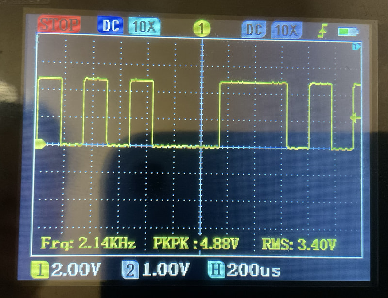

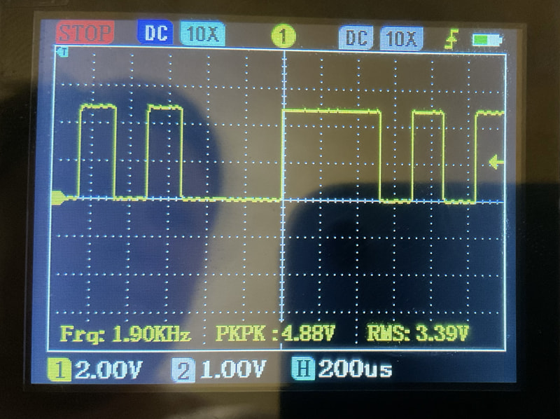

Во втором скетче нормальный импульс есть( на втором фото) , но за ним через 58 зубов проскакивает широкий импульс перед пропущенным( на первом Фото).

analogRead да и map для чисел long - выполняются довольно долго. И расположены они по времени как раз перед первыми “пробелами”. Вполне возможно, именно они и увеличивают ширину импульса перед “пробелами”.
Длительность analogRead - примерно 112 мкс, map по идее - тоже десятки (а то и вся сотня) мкс. При большой частоте это должно сказываться.
Вывод: нужно заранее измерить время выполнения блока внутри if (millis() - mill > 1000) и вычитать его из tick_delay при первом проходе цикла.
Только вот беда: по моим подсчетам минимальное значение tick_delay примерно 91, а поправка по прядку величины ~200, т.е. на высоких частотах такой алгоритм не реализуем.
PS. Вероятно, нужно этот блок (который с if) выполнять внутри первого пробела, тогда у нас будет лимит времени более 270 мкс.
То есть технология, как я вижу, такая:
  1. Заранее измеряем время выполнения внутри if, и заносим его в константу delta_delay.
  2. В нашей программе гоним общий цикл (но не до 240, а до 236), и проверку осуществляем внутри цикла по значению счетчика i.
  3. При i == 0 осуществляем проверку и настройку частоты. Задержка при этом 3*tick_delay - delta_delay.
  4. При i == 1 делаем задержку 3*tick_delay.
  5. При всех остальных i задержка tick_delay.
