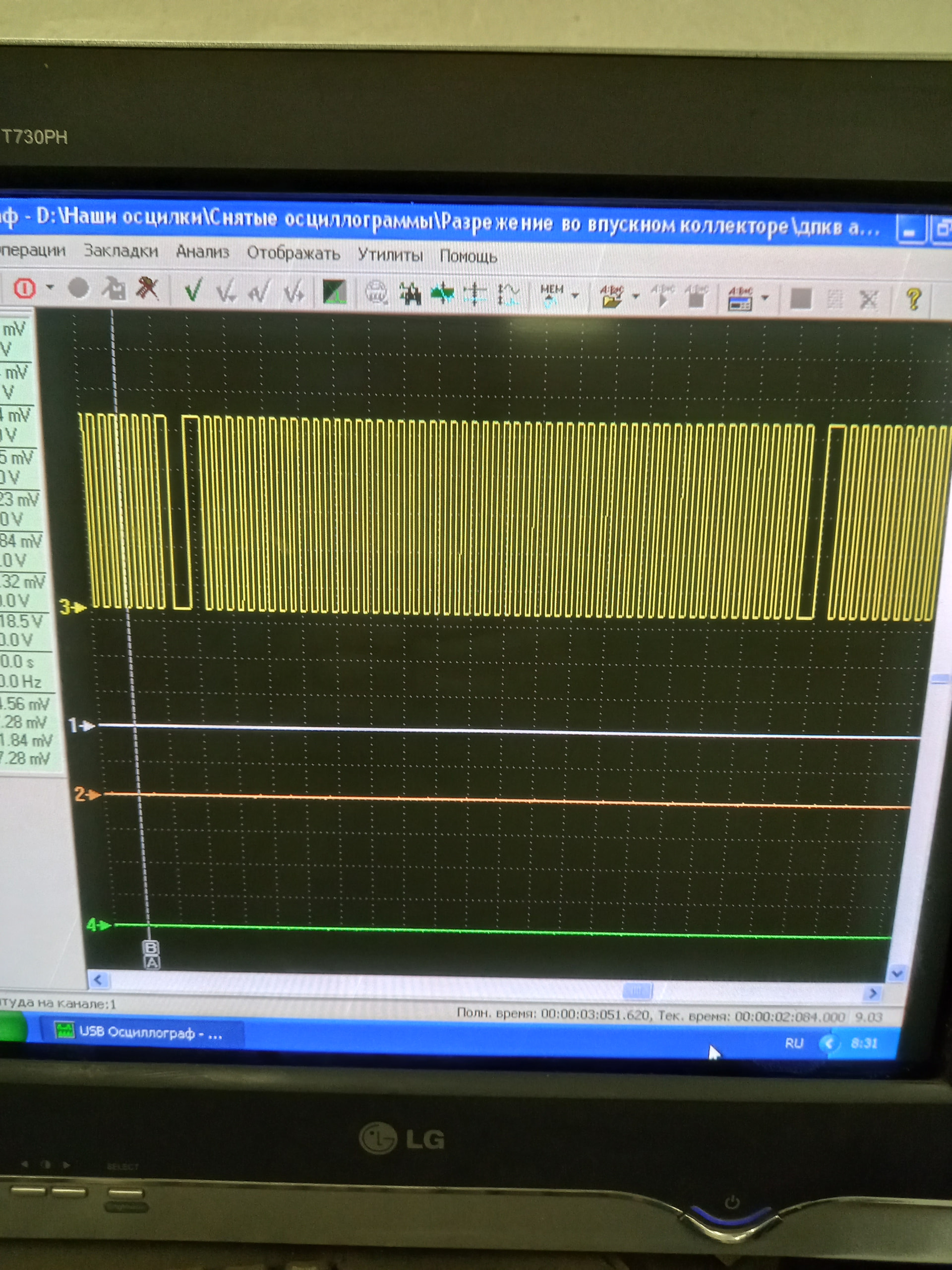

Приветствую. На работе осцил.снял сигнал. На большом экране видно как повторяются “неправильные импульсы“: широкий импульс перед пропущенным, потом 58 импульсов пропущенный зуб, снова 58 импульсов и опять широкий импульс перед пропущенным. И дальше так по кругу. Широкий импульс появляется строго через раз. Не спонтанно , не хаотично. Если не получится устранить , то Бог с ним.
Какой именно код загружаешь? Выложи новым сообщением.
А я сейчас анализатором гляну у себя.

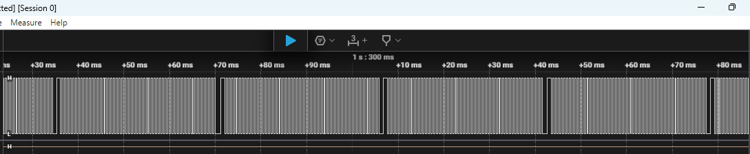

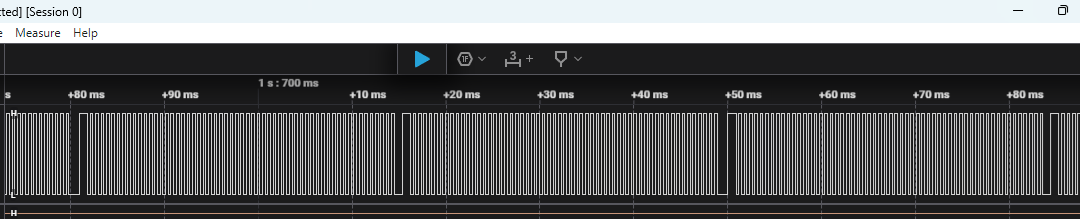

У меня с ним нет никаких проблем:
Сейчас попробую “проблемы” в основном цикле устроить и посмотреть.
Вот, устроил огромную задержку в теле цикла, проблем не вижу:

Что-то тут “не то”. Да и как-то странно, что именно “через раз”. В коде нет ничего такого, что могло так действовать на выходные данные…
ЗЫ: Купи логический анализатор (типа такого), сильно помогает иногда…

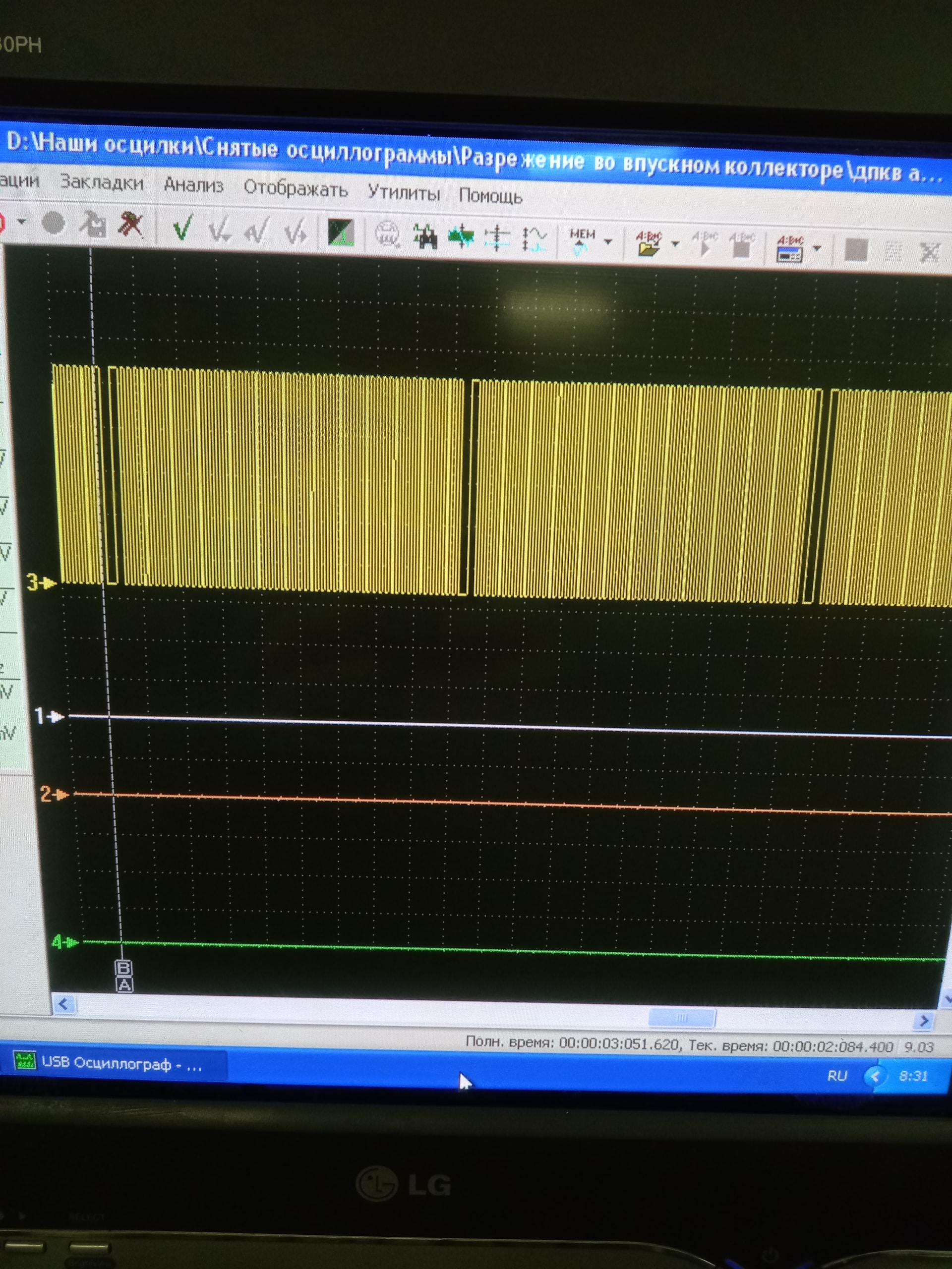

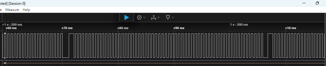

проблема есть на твоем скрине , у тебя на моменте где пропуск зуба , впадина длится дольше выступа и, заметь, это как раз через раз происходит.
в коде в массиве, где задается, зуб или впадина (нули и единицы), сделано 240 значений . Это видимо было сделано для полного цикла работы 4 тактного двс, где за два оборота коленвала весь цикл проходит. то есть имеем дпкв 60 импульсов, на каждом импульсе нужна впадина и выступ, то есть 120 значений , а так как оборота 2 за полный цикл, то поэтому массив имеет 240 значений .
но косяк в вашем скетче я нашел. Он возникает в конце массива, поэтому проблема возникает через раз (потому что один пропуск зубьев проходит в центре тела массива и тут косяк не влияет)
проблема тут . вместо
if (index++ >= wheel_len) {
    index = 0;}
надо
 index++;
  if (index >= wheel_len) {index = 0;}

Есть только одно “НО”…
У меня на логическом анализаторе проблема ТС не воспроизвелась, как бы я не старался (и осциллограмма соответствует первоначальной).
Дублирую скриншоты, если лень листать тему:
  1. Работа “в штатном режиме”:
  1. Устроил “проблемы” в основном цикле (loop()):
