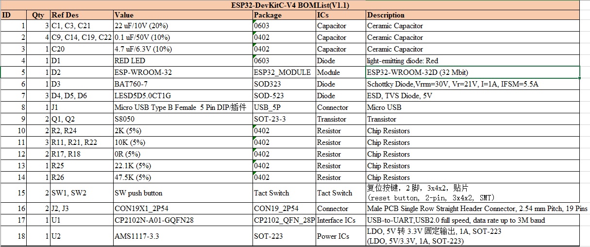

Может и на моей тем светодиодом, который светится, нельзя управлять. По крайней мере после ваших ответов я начал в этом сомневаться. В китайской документации я разобраться не смог. Вышлю изображения соответствующих страниц
на этой схеме нет встроенного светодиода вовсе.
Если есть светодиод(в смысле отдельный) - попробуйте подключить к ножке. Только резистор не забудьте.

на схеме есть аж три штуки - один на питании и два на приеме и передаче по последовательному порту. Но ни одним из них нельзя управлять непосредственно

Можно мне слепому показать иде там три светодиода на схеме?
На ESP-12 (которая 8266) есть светодиод, подключенный к пину TXD. Управлять им можно
Что-то не смог найти три светодиода на схеме https://cdn.compacttool.ru/images/docs/63a46a101c0d3.jpg
Только один - на питании :frowning:
зачем тогда ставил “вопрос решен”?
это я слепой, защитные диоды на линиях спутал.
Да светик один.
