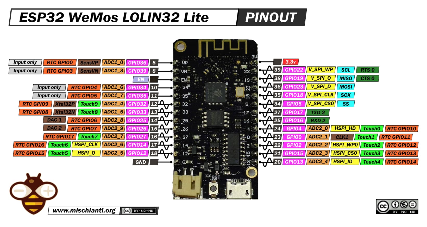

ESP32 Lite V1.0.0 не могу разобраться с пинами
Есть вот такая плата:
Где 21 пин?

Так и хочется сказать “А чё, так можно было?”
а что мешает сделать свою плату, ардуино демократический продукт
Вот сейчас не понятно было…
если нужен айтуси он на 19 и 23 в этой плате, что ищем-то?
Непонятно про “свою плату”, а ищем именно i2c. Вроде понял. Вот только не понял, зачем так обрезать плату, и описаловки ведь нет!
а я по вашему это из пальца высосал? открываешь аддон и смотришь для своей платы…
Так не нашел, судя по всему…

Увидел ошибку…
Теперь так ругается “redefinition of 'const uint8_t SDA”
естественно, у тебя жеж в аддоне I2C уже определён, второй раз лишне, замаркируй 17 и 18 строку
Я по ходу туплю люто но… В каком аддоне, где я определил ноги в первый раз. И стар я для этого. Наверно.
ты это определил, когда выбирал именно свою плату ESP32, в ней всё и определено, куда и что (на какие ноги, не путать с женскими) выведено
не переживай, ардуина барышня интересная…, тут главное чтобы в первый раз получилось…смотришь - виагру подгонит…
Это вторая любовь. Первая была “Nano”, решил попробовать экзотики…
Кстати - скопилилось, но в мониторе пусто. Как так.
SDA SCL правильно подключил? не перепутал? если что заливаешь скетч поиска I2C девайса, всё как и для нано и лучше фото своей платы скин, с алиэкспресса обычно две платы предлагают, 30 и 38 пинов
Обе выбирать как ESP32 Dev Module
