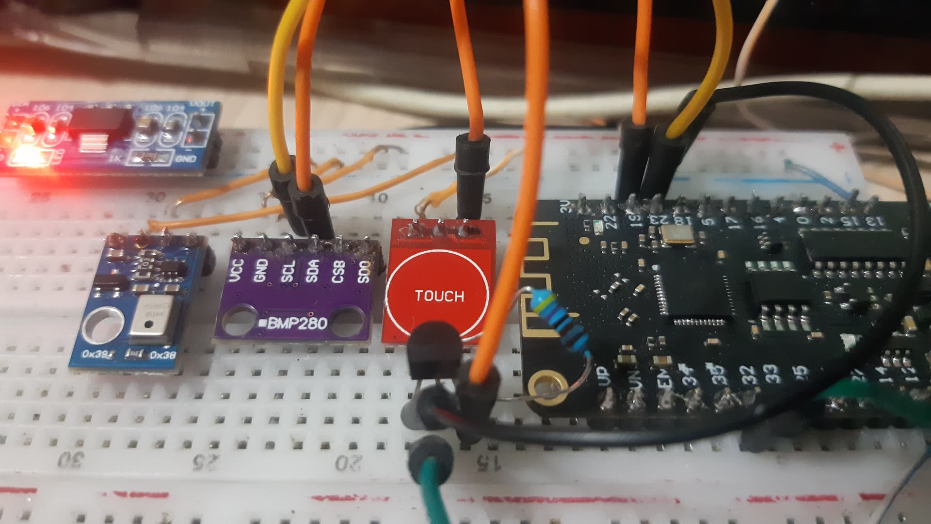

ESP32 Lite V1.0.0 не могу разобраться с пинами
Вроде правильно.
Вот теперь реально датчик не видит, что я делаю не так? Куда копать то.
А резисторы 4,7кОм на +3,3В с SCL и SDA есть?
Нет, их подтянуть надо?
всё равно не видит

В первопосте SCL отмечен на GPIO22. Не на 23, не на 19. Так что конфиг с картинкой не бъётся.
SDA, правда, не вижу…
Если повесить на 22 то диод светится процентов на 10. и всё равно не видит…
Зачем на 22 светодиод?
Повторяю: на картинке SCL - GPIO 22.
22 не похоже ни на 23, ни на 19. Значит или картинка или описание пинов неверно взято.

Диод на плате подключен к пину 22.
На этой плате только и получилось поморгать диодом и снять температуру с “Даласа” по одному проводу, Еще сервер поднял, и всё.
Пробуйте на сканере принудительно указывать пины:
Wire.begin(19, 23);
или для второго инстанса (с изменением в остальном коде, естественно)
Wire1.begin(19, 23);
Вот тут ещё извращения с адафрутом описаны: ESP32 I2C Communication: Set Pins, Multiple Bus Interfaces and Peripherals | Random Nerd Tutorials
тоже не прокатывает, и сканер не видит ничего, вот как так, не пойму
И чего делать то, у мозг за два дня вытек уже…
В монитор чего выводит? Что не находит датчик?
Сканер нашел, свершилось, но температуру не пишет, не находит датчик , или адрес не тот. Как в скетче адрес проставить, и где.
Да,
Scanning…
I2C device found at address 0x38
done
Вот куда его впихнуть?

Токо 0x38 - это не BMP280. У него 0x76 или 0x77.
begin(uint8_t addr = BMP280_ADDRESS, uint8_t chipid = BMP280_CHIPID);
 *  I2C ADDRESS/BITS/SETTINGS
#define BMP280_ADDRESS (0x77) /**< The default I2C address for the sensor. */
#define BMP280_ADDRESS_ALT                                                     \
  (0x76)                     /**< Alternative I2C address for the sensor. */
#define BMP280_CHIPID (0x58) /**< Default chip ID. */
0x38 это как бы LCD дисплей по I2C
