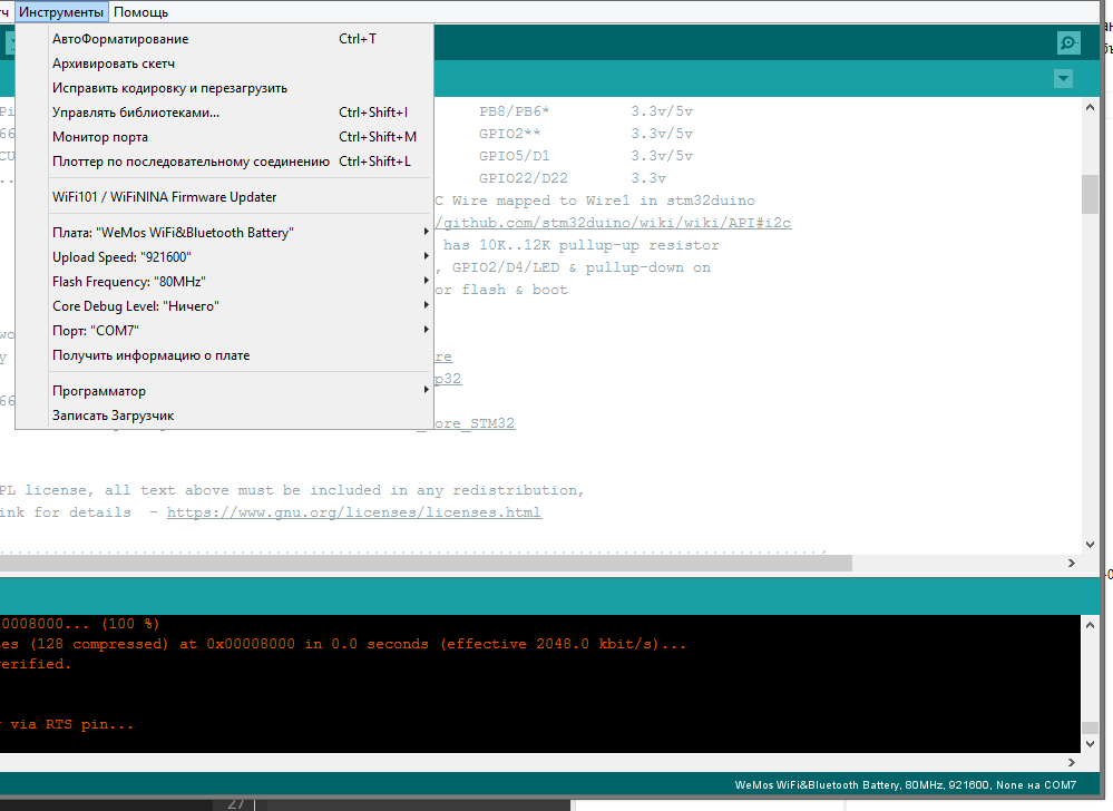

И плату выбрал не ту!!! Посмотри через один выше, это твоя плата.
Для выбранной тобой платы распиновка другая:

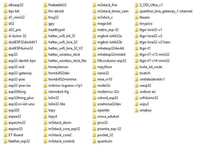

Как искать распиновку своего модуля:
  1. Идём в каталог аддона (ядра) для выбранной платы, так как предпочитаю Portable версии IDE для ESP32 это будет по пути от IDE …/portable/packages/esp32/hardware/esp32/2.0.5/ (2.0.5 - номер версии вашего аддона)
  2. Открываем файл boards.txt и ищем нашу плату - lolin32-lite.name=WEMOS LOLIN32 Lite
  3. В строке lolin32-lite.build.variant=lolin32-lite ссылка на имя каталога в котором находится файл распиновки нашей платы
  4. Переходим в каталог variants/lolin32-lite в файле pins_arduino.h находим распиновку в соответствии с которой компилятор всё и сделает
  5. Здесь можно добавить отсутствующие определения (при обновлении аддона исправления будут потеряны)
\AppData\Local\Arduino15\packages\esp32\hardware\esp32\1.0.6\variants
Вот по этому пути есть следующее:
В каждом каталоге есть файл с описанием пинов. Только ни один не имеет сходства с моей платой. Или я не там смотрю. голова кипит третий день. Вопросов масса, а ответов почти ноль.
Где можно нарыть файл “jeyson” под мою плату? он вообще бывает?

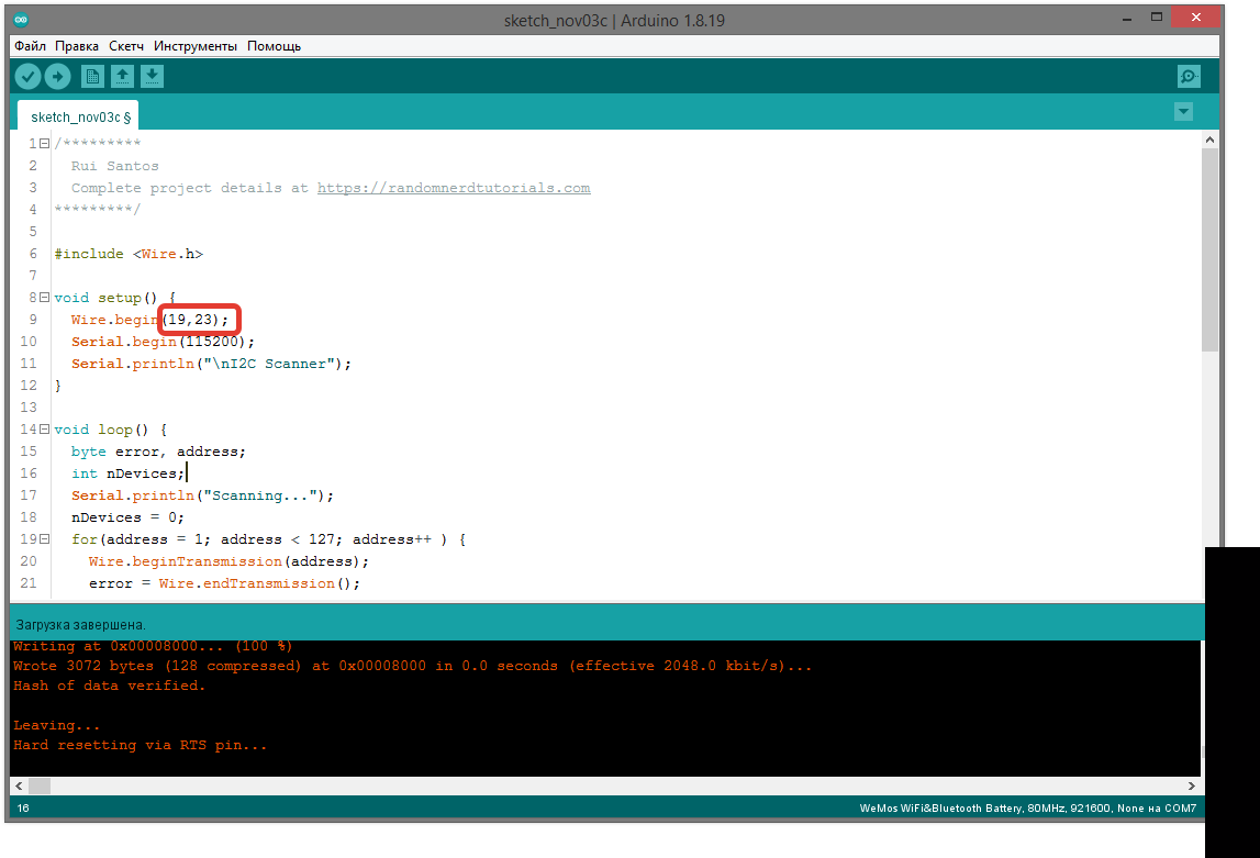

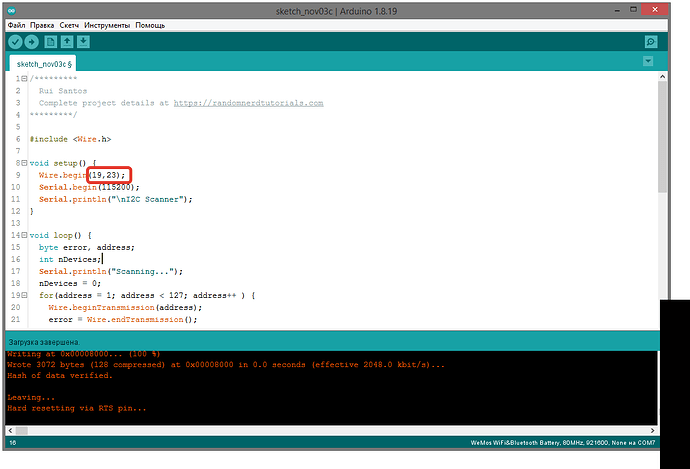

i2c сканер увидел датчик только по тому что я указал где искать:
Без указания пинов датчик не находится.
Строка 3 моего поста, ваш каталог lolin32-lite

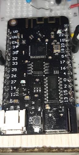

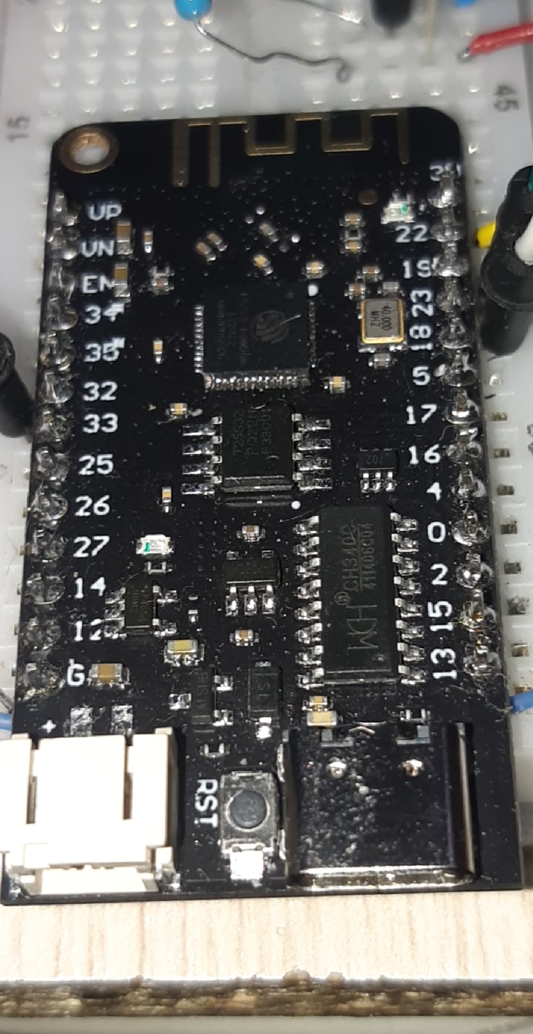

На моей плате нет ног 39, 36,1,3
Как так?
Одно точно можно выяснить: i2c не на 19 и 23 пине. (по умолчанию на плате)
Они есть, плохо смотрите, сверху вниз слева 36, 39 … 1 и 3 есть выходят на чип UART-USB не вывели отдельно, из-за возможного конфликта с чипом в пользовательских программах, вы монитор порта когда включаете через эти пины общаетесь, не? )))
Нет 39 и 36…
Вы на подписи на плате не смотрите, это не те номера
GPIO 39 и GPIO 39? а 19 и 23 по плате это просто совпадение? Но на этих пинах нет i2c!
