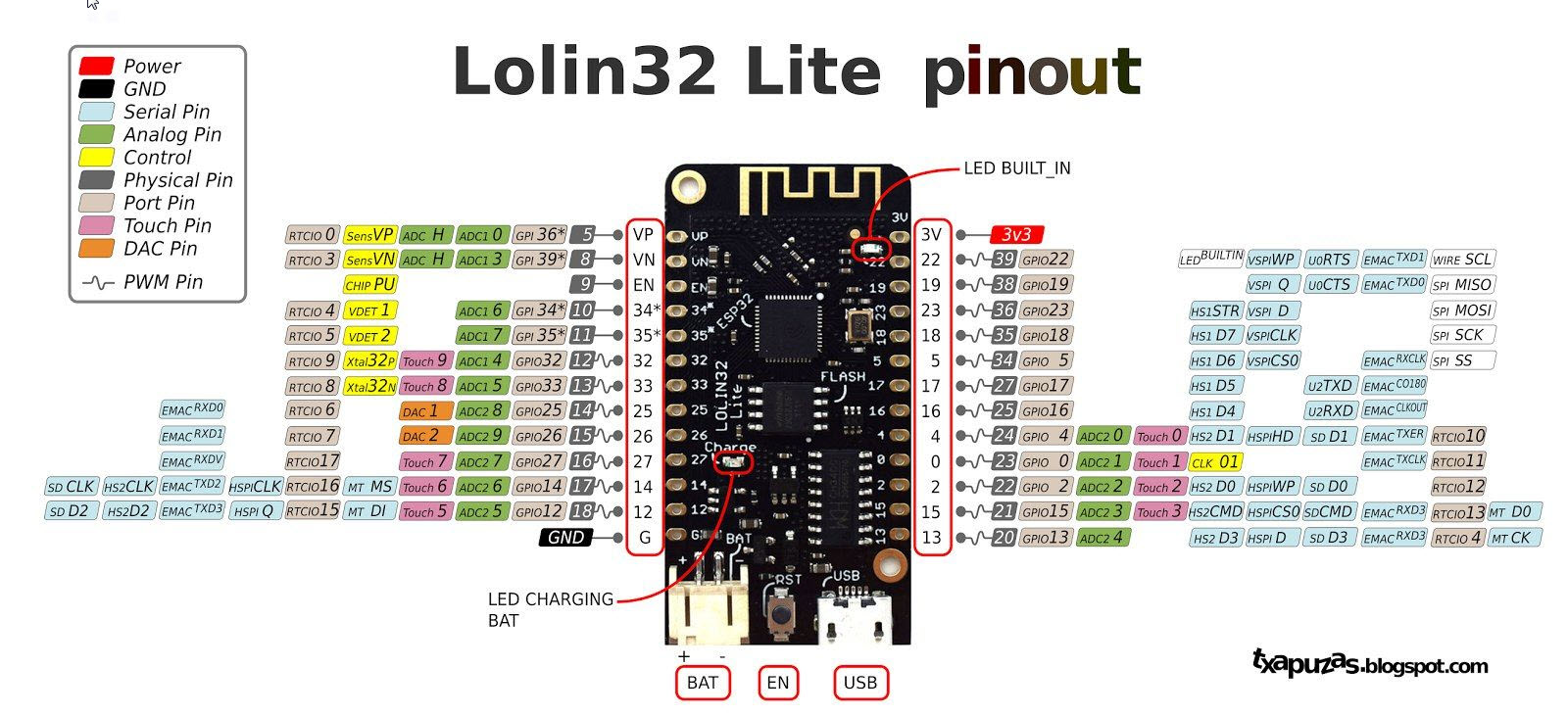

ESP32 Lite V1.0.0 не могу разобраться с пинами
Вы плату какую выбрали? естественно ихтамнету, выберите вашу плату и они появятся, смотрите опубликованный вами в первом посте рисунок, увидели 36 и 39?
ЗЫ розовенькие это не только девушки интересной ориентации но и цвета GPIO
Я уже понял что плата не та выбрана. Как выбрать ТУ плату? Список то не маленький, а какая у меня? Где найти информацию?

Писал жеж уже, перечитай тему ты же сам написал, что плата у тебя WEMOS LOLIN32 Lite

Шина I2C на ESP32 не связана жёстко с пинами так, как это сделано на 328-м МК.
Инициализация HAL происходит так:
log_i("Initialising I2C Master: sda=%d scl=%d freq=%d", sda, scl, frequency);
    i2c_config_t conf = { };
    conf.mode = I2C_MODE_MASTER;
    conf.scl_io_num = (gpio_num_t)scl;  // Сюда смотреть
    conf.sda_io_num = (gpio_num_t)sda;
    conf.scl_pullup_en = GPIO_PULLUP_ENABLE;
    conf.sda_pullup_en = GPIO_PULLUP_ENABLE;
    conf.master.clk_speed = frequency;
    conf.clk_flags = I2C_SCLK_SRC_FLAG_FOR_NOMAL; //Any one clock source that is available for the specified frequency may be choosen
    esp_err_t ret = i2c_param_config((i2c_port_t)i2c_num, &conf);
Т.е. для нормальной работы нужно физически подключить I2C Slave на те GPIO, которые описаны в variants.… той платы, что в наличии.
Если платы нет в списке, в принципе, можно брать любую похожую по схемотехническому решению. Хоть DevkitC для Wemos - плюс/минус все будет одинаково функционировать.
Например, если на пине 22 висит светодиод, то следует взять такую, раскладка GPIO в variants которой не привязывает SDA/SCL к данному пину.
Коли подходящей не нашлось - нет ничего страшного в том, чтобы заинитить Wire на свободных GPIO.
Обращу внимание на то, что во фреймворке для Arduino и на платах указываются номера GPIO, а не выводов ESP32.

Пошёркался по интернету, везде кочует эта ошибка в распиновке, не соответствие описанию производителя платы, это я о CLK на 22 пине!
