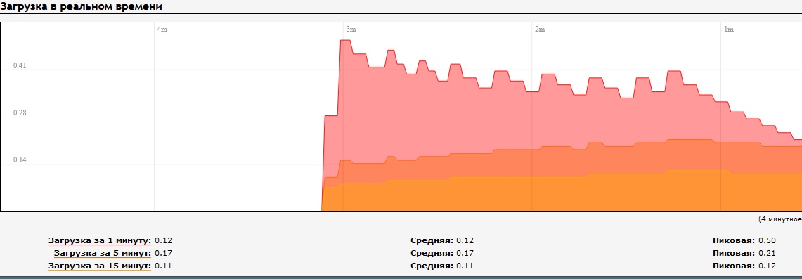

если бы ты имел возможность посмотреть загрузку памяти был бы сильно удивлён, что оно вообще работает…
Это без модема
