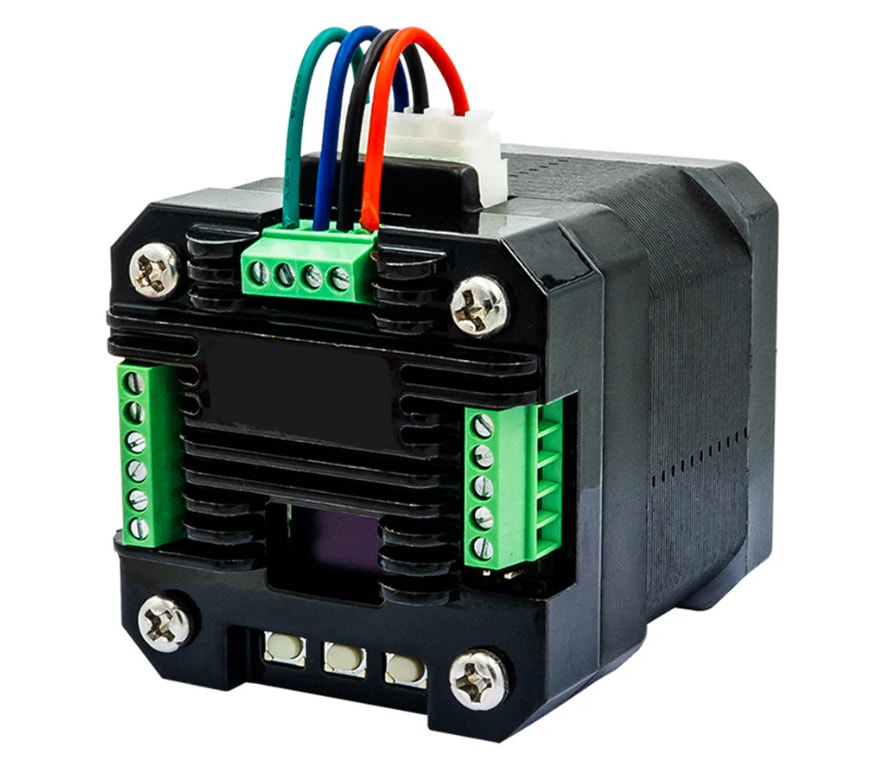

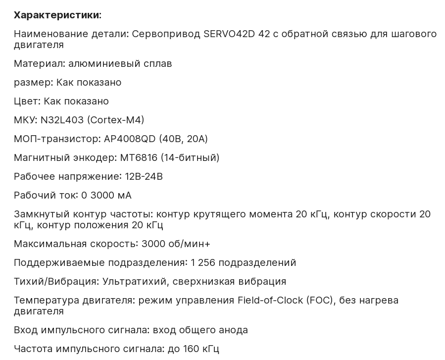

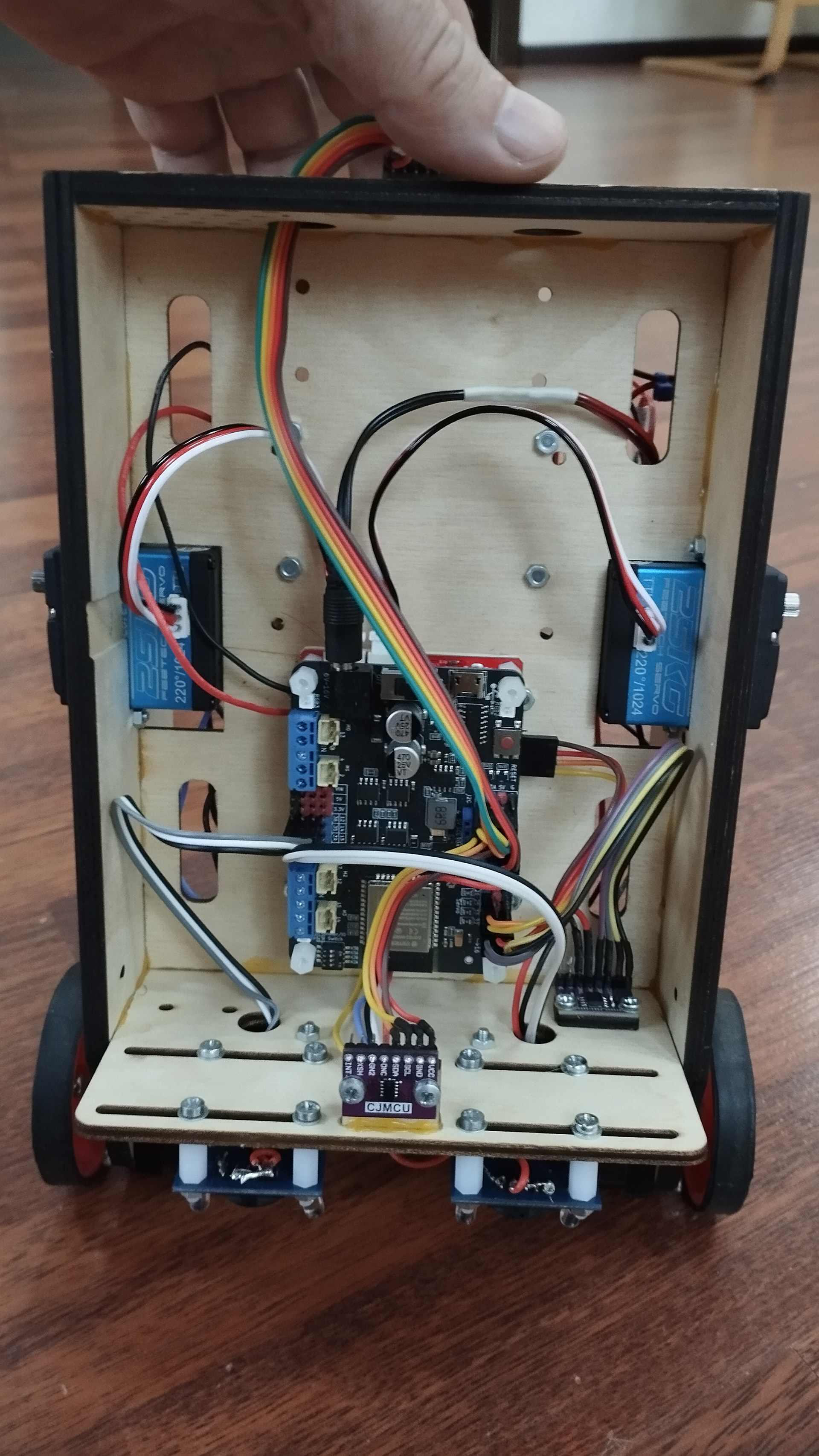

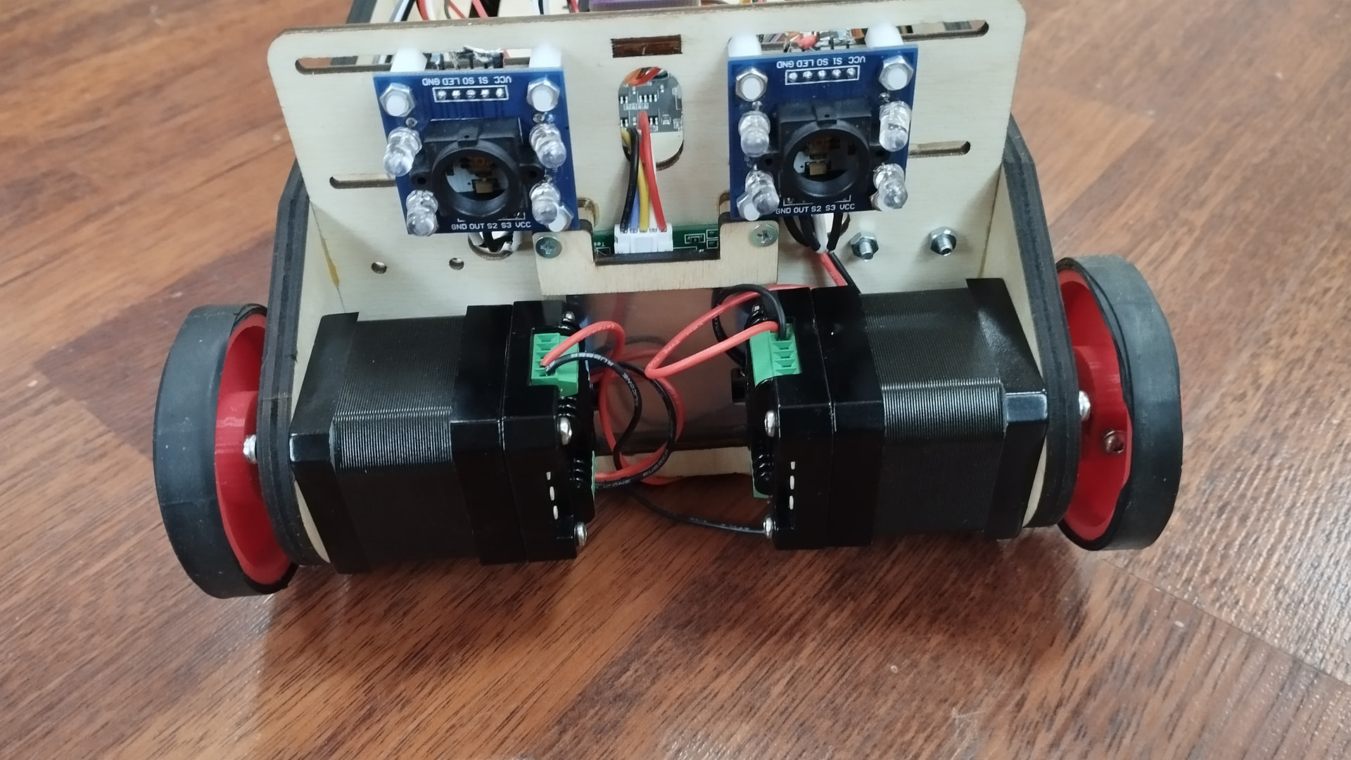

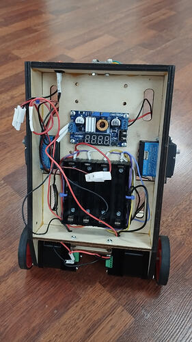

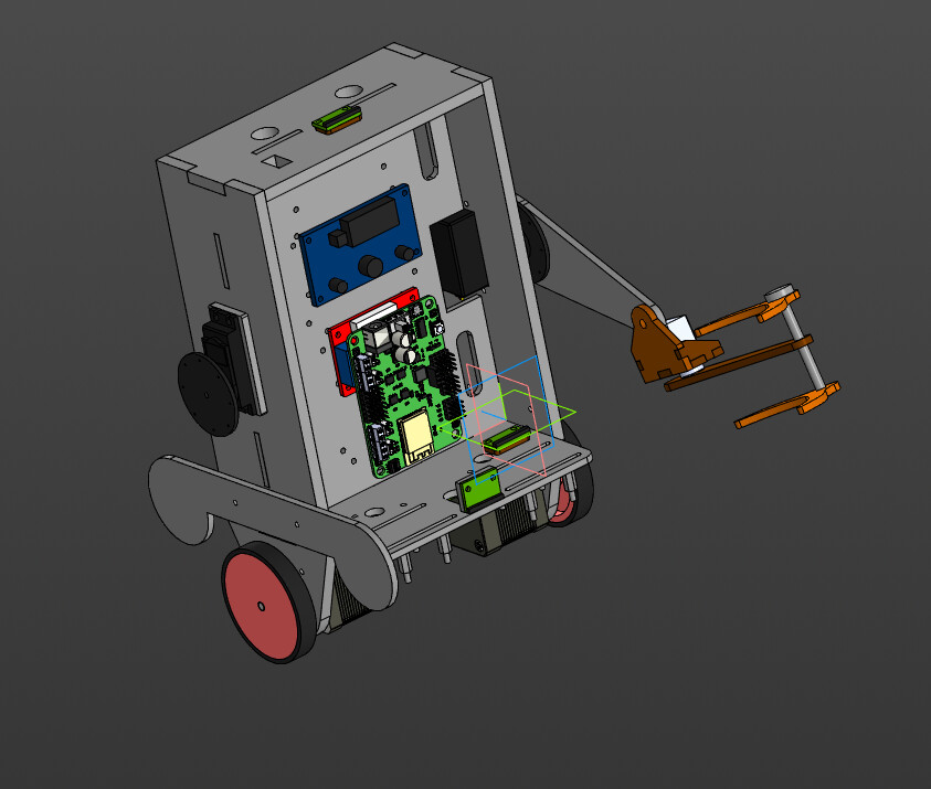

Пока искал сервомоторы с последовательной шиной, нашел интересные шаговые моторы, на которые установлены драйверы с обратной связью (с 14 бит энкодэрами). Драйверы кроме step/dir имеют интерфейсы на выбор: RS485/CAN. На борту самого драйвера процессор на Cortex-M4. Из описания можно до 3000RPM раскрутить. Поддерживается режимы: положения, скорости, крутящего момента.
И я подумал, что использование таких моторов сильно упростит задачу постройки балансирующего робота. Первую попытку я делал на шаговых моторах NEMA17. Но отсутствие энкодэров не давало информации о реальном положении в следствии пропуска шагов. Да и генерировать step с высокой частотой на два мотора тоже не легкая задача для esp32.
В связи с этим возник вопрос: Если подключить 2 мотора по CAN, реально добиться частоты обмена не менее 100 Гц? Если правильно прочитал, то CAN может работать с частотой до 1 МГц. С учетом того, что моторы имеют замкнутый контур, мне не потребуется считывать данные энкодэров. Достаточно отправлять задание скорости (4 байта данных) на два мотора.

Да как раз и не хочется изобретать колесо. Проще использовать мотор с обратной связью. А CAN позволит исключить генерацию step на esp32.
Удавалось кому либо поднять CAN на 1 Мгц на esp32
При такой скорости шины я думаю легко уложиться в цикл 100 Гц.

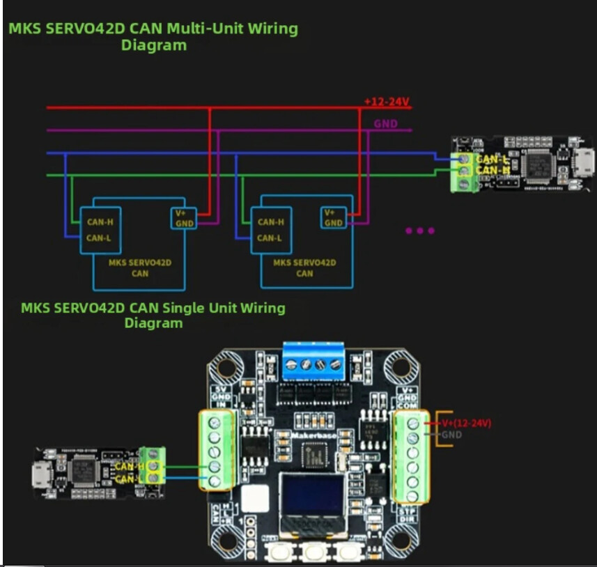

SERVO42D RS485/CAN
Закал моторы с драйверами с обратной связью. Интерфейс CAN. Заказал CAN трансивер. Обещают через 2 недели привезти.

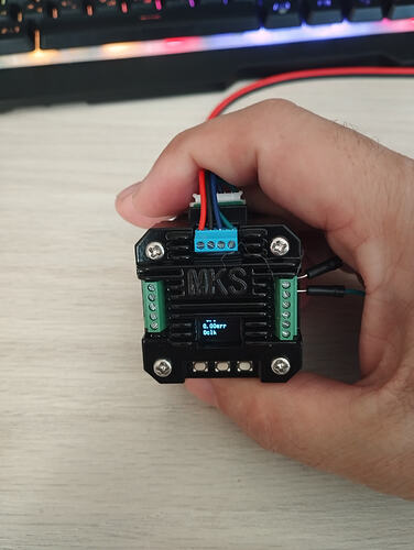

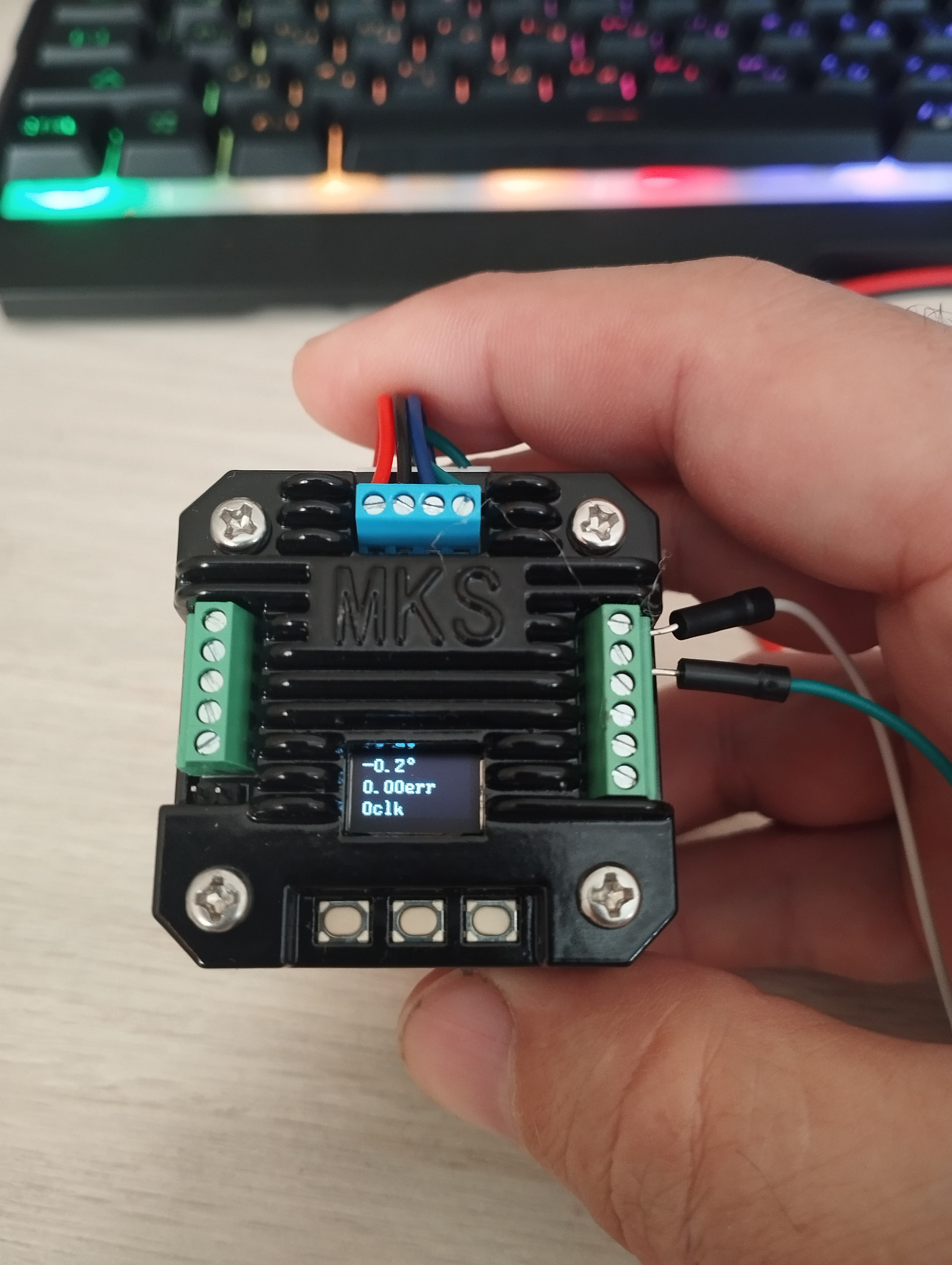

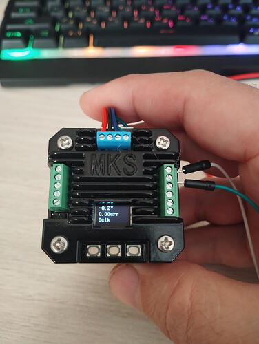

Приехали Nema17 с драйверами с CAN интерфейсом.
Имеет интерактивное меню и 3 кнопки через которое можно сделать настройки.

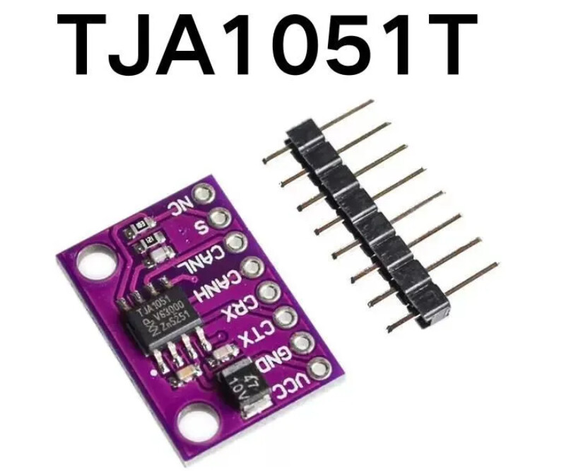

Приехал модуль трансивера TJA1051
Какую библиотеку посоветуете для работы с CAN?

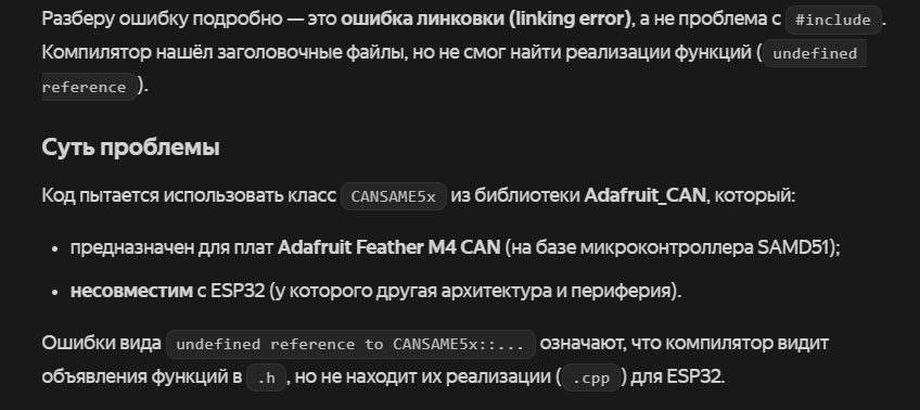

collect2.exe: error: ld returned 1 exit status
А где вы это прочли? Покажите, пожалуйста.
Это мне так алиса подсказывает
зы. CAN для esp32 нужно отдельно как-то загружать?

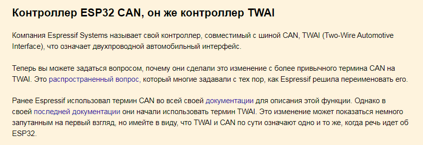

twai.h есть такой.
Пример скомпилился и трансмит ок пишет.
Но на указанных пинах
tx - 15
rx 17
тишина.

Теперь мотор крутится с заданной скоростью.
Есть еще конечно с чем разбираться. На моторе 3 режима OPEN, CLOSE, FOC
На низких оборотах в режиме OPEN/CLOSE мотор очень сильно греется. Так он батарею сожжет очень быстро. А моторов 2.
В режиме FOC (векторное управление) ситуация с потреблением заметно упала.
Если OPEN/CLOSE поднималось до 450 мА, то в режиме FOR не более 300 мА.
А вот реальная частота вращения вала мотора зависит еще от установленного микрошага.
Я даю команду на мотор speed = 1000 и при микрошаге 16 он крутится довольно шустро (реально rpm не измеряд)
Если установить микрошаг 256 и задать speed = 1000 то вал мотороа крутится визуально очень медленно.
Т.е. это нужно учитывать при настройке.
Есть отдельная настройка тока удержания в %% от номинального тока. Минимум 10%. Но для робота желательно снимать напряжение совсем, что бы экономить энергию.
Можно попытаться en использовать но как будет успевать вкл/выкл мотор пока не ясно

Моторы на месте.
CAN трансивер подключен.
По отдельности все элементы проверены.
Начнем с собирать все модули воедино.
Оффтоп:
А он как в рабочем положении оказывается? Нужно рукой придерживать и включать или как-то иначе?
Пока так. Удерживаем вертикально и включаем.
Крутящего момента сервоприводов в принципе хватит, что бы поднять его. Но эта задача пока на дальней полке.
Собрать все модули воедино нужно. Заставить удерживать позицию.
Радует то, что дети включились. Один сын 3д модели делает, второй вникает в С++
