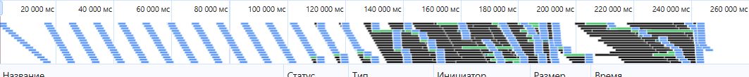

Делаю мини проектик по мониторингу температуры и вот заткнулся в AJAX. Сделал компилируемые примеры проблемы. ESP32 Core и библиотеки самого свежего розлива. IDE 1.8.13 (никак не соберусь перейти на поновее).
Проблема выглядит так:
это при обновлении 500 мс, при обновлении 1000 - проблема незначительна, при 1500 почти отсутствует, при 2000 ее не дождался.

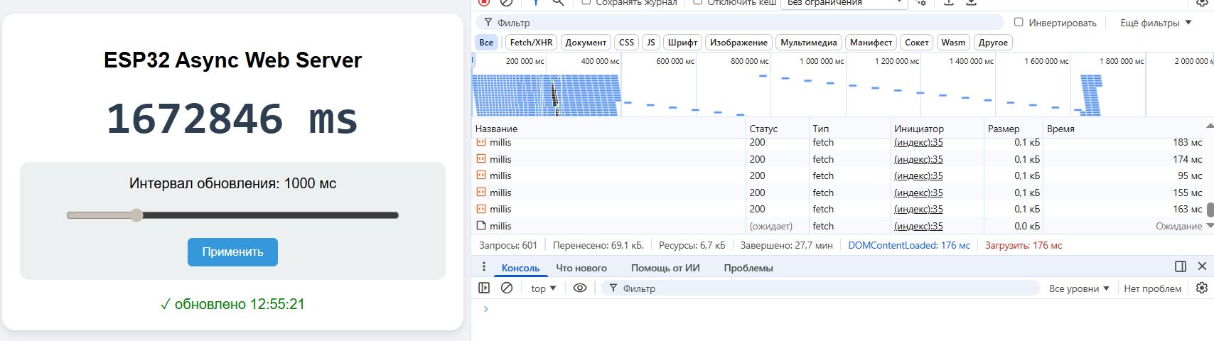

может быть я хочу невозможного - при высокой частоте обновлений стек просто засирается запросами и виснет ? или делаю что то неправильно ?

Аяксу надо связаться с сервером, то-сё, при плохо работающей сети, это может занять целые секунды, а Вы говорите, что в 500мс затыкается.

накладные расходы где-то 100 миллисекунд, но роутер очень старый, лет 15 ему

#include <WiFi.h>
#include <AsyncTCP.h>
#include <ESPAsyncWebServer.h>
const char* ssid = "ssid";
const char* password = "pwd";
AsyncWebServer server(80);
// Переменные для отслеживания состояния
unsigned long lastRequestTime = 0;
bool requestInProgress = false;
  Serial.begin(115200);
  WiFi.begin(ssid, password);
  Serial.print("Connecting");
    delay(500);
    Serial.print(".");
  Serial.println("\nConnected. IP: " + WiFi.localIP().toString());
  // Настройка CORS для предотвращения проблем с браузером
  DefaultHeaders::Instance().addHeader("Access-Control-Allow-Origin", "*");
  DefaultHeaders::Instance().addHeader("Access-Control-Allow-Methods", "GET");
  DefaultHeaders::Instance().addHeader("Cache-Control", "no-cache, no-store, must-revalidate");
  server.on("/", HTTP_GET, [](AsyncWebServerRequest *request) {
    String html = R"rawliteral(
      <!DOCTYPE html>
      <html>
      <head>
          <title>ESP32 Millis Monitor (Async)</title>
          <meta charset="UTF-8">
          <meta name="viewport" content="width=device-width, initial-scale=1">
          <style>
              body { font-family: Arial, sans-serif; text-align: center; margin-top: 50px; background: #f0f2f5; }
              #millis { font-size: 4em; font-weight: bold; color: #2c3e50; font-family: monospace; margin: 20px 0; }
              .card { background: white; max-width: 500px; margin: 0 auto; padding: 20px; border-radius: 15px; box-shadow: 0 4px 8px rgba(0,0,0,0.1); }
              .control { background: #ecf0f1; padding: 15px; border-radius: 10px; margin-top: 20px; }
              input { width: 80%; padding: 8px; margin: 10px 0; }
              button { background: #3498db; color: white; border: none; padding: 8px 16px; border-radius: 5px; cursor: pointer; }
              .info { color: #7f8c8d; margin-top: 15px; }
              .warning { color: #e67e22; font-size: 0.8em; margin-top: 5px; }
          </style>
      </head>
      <body>
      <div class="card">
          <h2>ESP32 Async Web Server</h2>
          <div id="millis">--- ms</div>
          <div class="control">
              <label>Интервал обновления: <span id="intervalValue">1000</span> мс</label><br>
              <input type="range" id="intervalSlider" min="200" max="5000" step="100" value="1000">
              <br>
              <button id="applyBtn">Применить</button>
              <div class="warning">Минимальный интервал: 200 мс для стабильной работы</div>
          </div>
          <div class="info" id="status">Статус: работает (асинхронно)</div>
          <div class="info" id="debug" style="font-size: 0.7em; color: #95a5a6;"></div>
      </div>
      <script>
          let currentInterval = null;
          let isRequestPending = false;  // Флаг для предотвращения накопления запросов
          let failedAttempts = 0;
          async function fetchMillis() {
              // Пропускаем запрос, если предыдущий ещё не завершён
              if (isRequestPending) {
                  document.getElementById('debug').innerHTML = "Пропущен (предыдущий запрос выполняется)";
                  return;
              isRequestPending = true;
              try {
                  const controller = new AbortController();
                  const timeoutId = setTimeout(() => controller.abort(), 2000);  // Таймаут 2 секунды
                  const resp = await fetch('/millis', {
                      signal: controller.signal,
                      // Не кешировать запросы
                      cache: 'no-cache'
                  clearTimeout(timeoutId);
                  const val = await resp.text();
                  document.getElementById('millis').innerHTML = val + " ms";
                  document.getElementById('status').innerHTML = "✓ обновлено " + new Date().toLocaleTimeString();
                  document.getElementById('status').style.color = "green";
                  document.getElementById('debug').innerHTML = "OK";
                  failedAttempts = 0;
              } catch(e) {
                  failedAttempts++;
                  document.getElementById('status').innerHTML = "❌ ошибка запроса (попыток: " + failedAttempts + ")";
                  document.getElementById('status').style.color = "red";
                  document.getElementById('debug').innerHTML = "Ошибка: " + e.message;
                  // Если много ошибок, увеличиваем интервал
                  if (failedAttempts > 5) {
                      startUpdates(Math.min(5000, parseInt(document.getElementById('intervalSlider').value) * 2));
                      document.getElementById('status').innerHTML += " (интервал увеличен)";
              } finally {
          function startUpdates(intervalMs) {
              if (currentInterval) clearInterval(currentInterval);
              currentInterval = setInterval(fetchMillis, intervalMs);
              document.getElementById('intervalValue').innerText = intervalMs;
              document.getElementById('intervalSlider').value = intervalMs;
              isRequestPending = false;  // Сбрасываем флаг при смене интервала
              fetchMillis();
          const slider = document.getElementById('intervalSlider');
          const applyBtn = document.getElementById('applyBtn');
          slider.addEventListener('input', function() {
              document.getElementById('intervalValue').innerText = parseInt(this.value);
          applyBtn.addEventListener('click', function() {
              const interval = parseInt(slider.value);
              if (interval >= 200) {
                  startUpdates(interval);
                  alert("Минимальный интервал 200 мс");
          startUpdates(1000);
      </script>
      </body>
      </html>
    )rawliteral";
    request->send(200, "text/html", html);
  server.on("/millis", HTTP_GET, [](AsyncWebServerRequest *request) {
    // Проверка частоты запросов на серверной стороне
    unsigned long currentTime = millis();
    if (currentTime - lastRequestTime < 50) {  // Минимум 50 мс между запросами
      request->send(429, "text/plain", "Too Many Requests");
      return;
    lastRequestTime = currentTime;
    // Отправляем ответ без лишних заголовков
    AsyncWebServerResponse *response = request->beginResponse(200, "text/plain", String(currentTime));
    response->addHeader("Cache-Control", "no-cache, no-store, must-revalidate");
    response->addHeader("Connection", "close");
    request->send(response);
  // Обработчик для ограничения количества одновременных подключений
  server.onNotFound([](AsyncWebServerRequest *request) {
    request->send(404, "text/plain", "Not found");
  server.begin();
  Serial.println("Async HTTP server started");
  Serial.println("Free heap: " + String(ESP.getFreeHeap()));
  delay(1);
  // Мониторинг свободной памяти каждые 10 секунд
  static unsigned long lastMemCheck = 0;
  if (millis() - lastMemCheck > 10000) {
    lastMemCheck = millis();
может поможет
