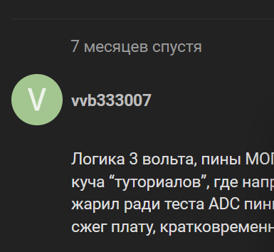

Логика 3 вольта, пины МОГУТ выдерживать 5в. С этой особенностью, о которой вскользь упоминал CEO Espressif на фейсбуке, но потом стер, появилось куча “туториалов”, где напрямую 5 вольт засаживают на ESP32. Ну, он выдерживает, да. Но это недокументированная фича. И особо не тестированная. Я жарил ради теста ADC пины WROOM’а 5 вольтами с датчика мутности воды - ничего не отгорело. Но это плохой подход. Это фича, чтобы ты случайно не сжег плату, кратковременно подав на нее, скажем, 5в от UARTa.
