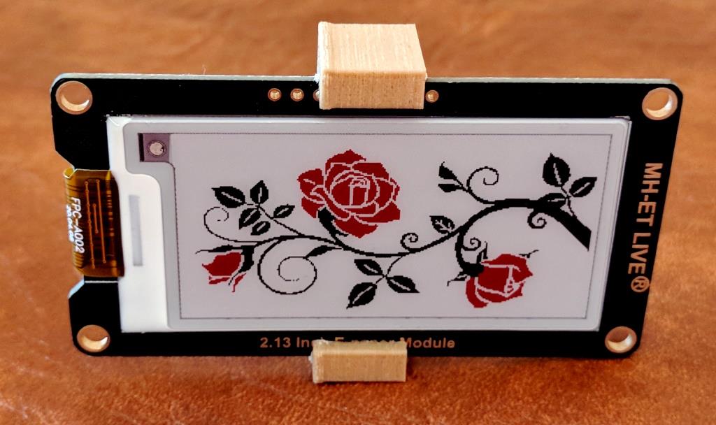

А что это технологическая проблема? Я думал чисто программная. В функции вывода картинки сначала выводят чёрный массив, потом красный в полный экран.
А как все это выглядит сточки зрения физики?
Спойлер
А тот тут уже были возмущения по поводу несовершенной технологии светодиодов - никак не могут научиться делать так, чтобы падение напряжения не зависело от цвета свечения.
Выглядит так: Утром деньги-вечером стулья. А можно наоборот? Можно, но деньги вперёд.
Попробовал разные варианты перестановок в этой функции - всё равно красное на чёрное ложится.
Так там в этом дисплее можно только 2 цвета выводить?
Три: белый, черный, красный.
Скорее всего тогда физика. Красная подложка сверху.
А белая снизу, а отключить мона, а тогда прозрачно буит? :slightly_smiling_face:
Что именно отключить?

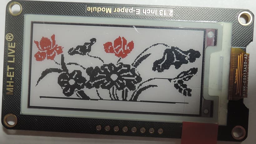

Ещё конечно интересен вывод картинки двумя цветами. Фактически это удвоенная картинка. Вывода фрагмента нет.

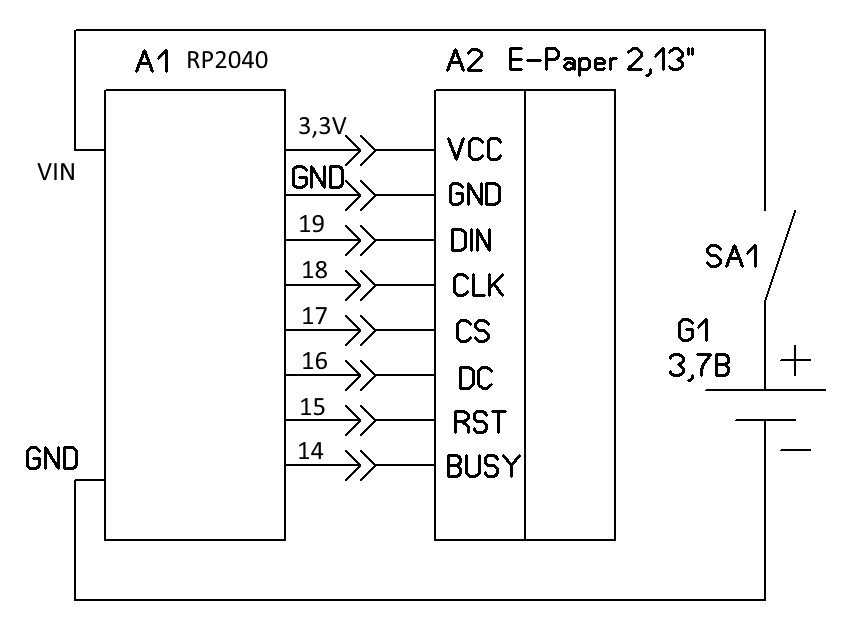

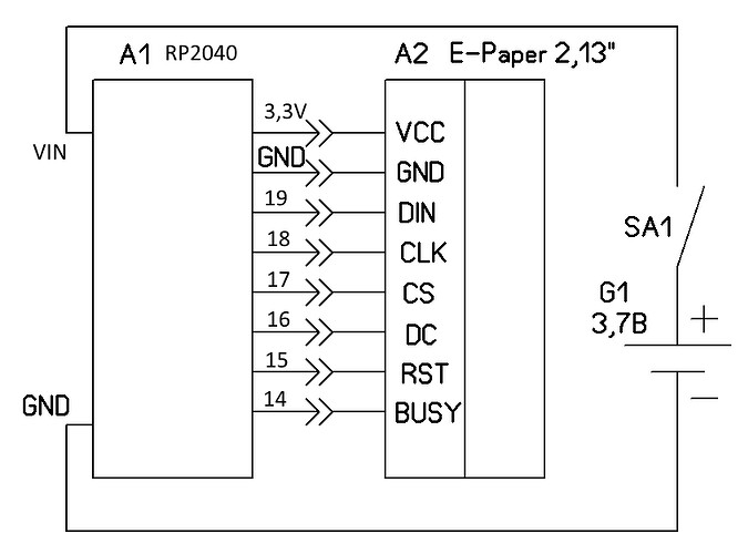

Удивительно, но запустился пример и для RP2040. Просто поменял пины и всё. В файле epdif.h
поменял текущие номера на новые. А в соседнем примере нет - стали ошибки вылазить, то в одной функции не то с аргументами, то в другой. Как так то?
#define RST_PIN         8
#define DC_PIN          9
#define CS_PIN          10
#define BUSY_PIN        7
#define PWR_PIN         6
Интересно, а какой чип у экрана? В буржуйском варианте вроде пишут SSD1680.

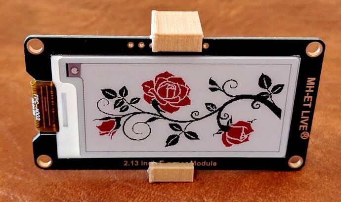

Эта картинка держится примерно два с половиной года.
Пришла с другой картинкой, никаких следов от которой не осталось.
:slight_smile:
Здорово!
Можно проверить останутся ли следы после смены изображения.
А может проблема не в СМЕНЕ, а в том, что перед выводом нового не залили пустым экран. И это не зависит от времени хранения. “Два с полтинной”(с) это ж ахренеть можно.
Кстати внутри рамки белый имеет явно розовый оттенок.

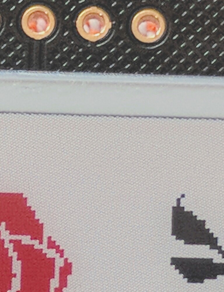

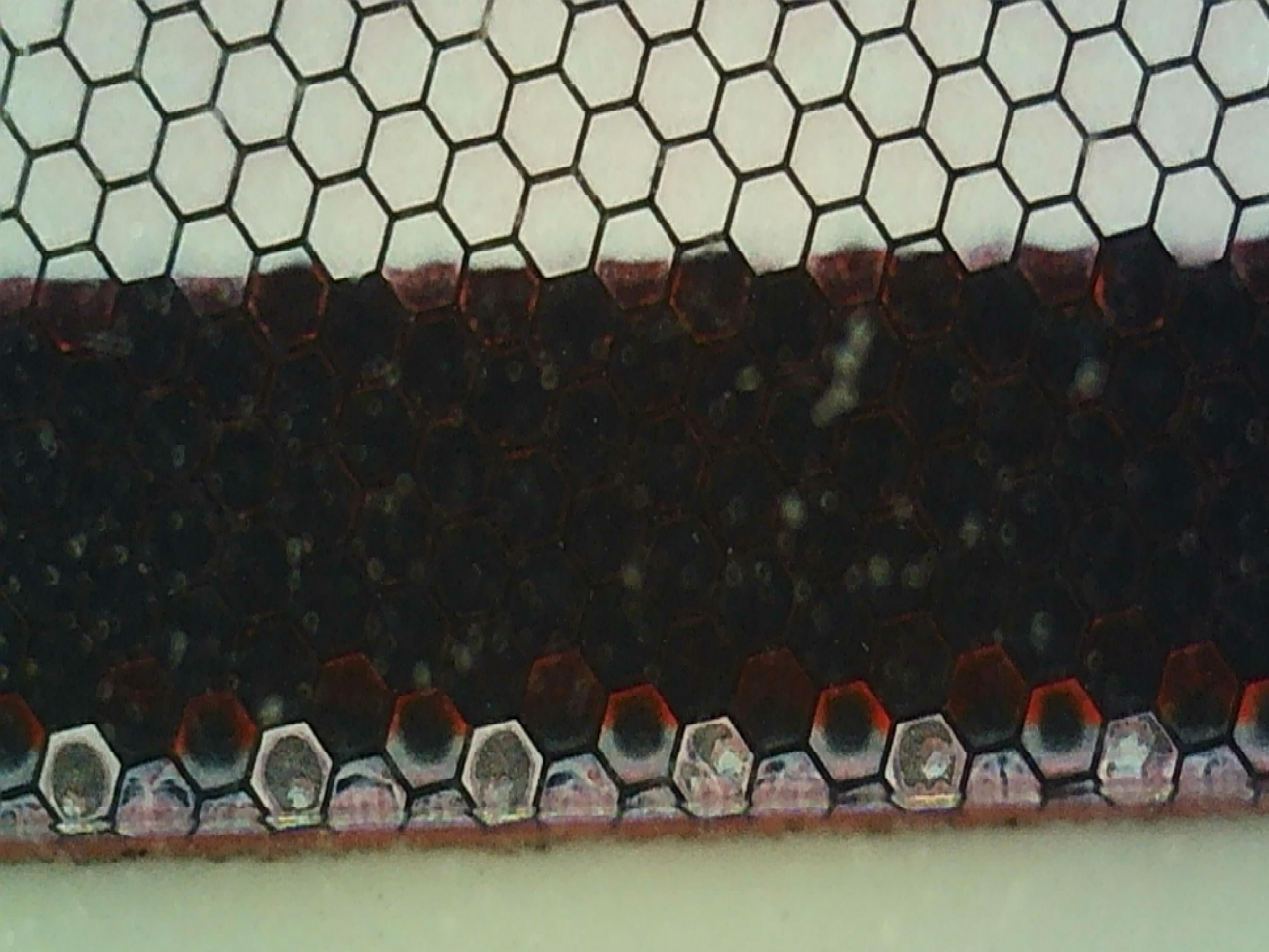

" У меня вштал вопрос"(с) Наверняка у всех есть микроскоп. Интересно глянуть на максимальном увеличении где границы всех цветов и лучше с захватом края где изображение не умеет выводится.

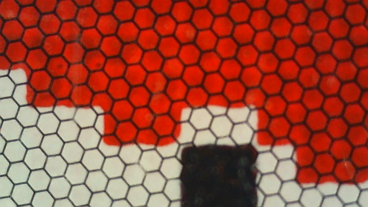

Во. E-ink Pearl HD и китайский USB микроскоп.
Походу специальное покрытие для лучшего сбора света с любой стороны.
Не, есть только смартфон за 5 штук :slight_smile:
Прям чёткие пиксели, причём ромб? Вот именно бы в месте наложения бы да покрупнее бы.
Середина изображения, где присутствуют все три цвета:
Край:
Сеточка (соты) и само изображение находятся на разной глубине.
