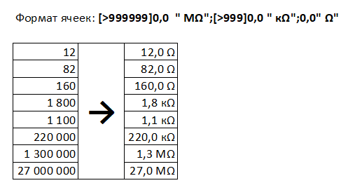

Мужики, вот смотрите, в Microsoft Excel нетрудно сделать формат ячеек так, чтобы удобно показывались сопротивления. Типа, в ячейках хранятся (и используются в расчётах) числа в омах, а показываются более удобно типа такого:
Вроде, всё здорово! А дальше проблемы.

И да в формате небольшая ошибка
[>999999]0,0 " MOm";[>999]0,0 " kOm";0" Om"
не 0,0" Om" а 0" Om"
Вы их неправильно написали. Там два пробела, а у Вас один. Вот формат в тексте (количество пробелов важно! В начале и в конце пробелов нет)
[>999999]0,0 " МΩ";[>999]0,0 " кΩ";0,0" Ω"

Ну, это дело хозяйское, мне больше нравится 0,0" Ω" Если делать как Вы предлагаете, то он омы будет без десятых показывать (только целые), а я хочу, чтобы с десятыми
А я бы и с сотыми еще. Но это ИМХО.
Ну, добавьте ещё ноль после запятой. Там сколько нулей напишете, столько и десятичных знаков будет.
Да понял идею, но вот как делать умножение в формате, не меняя введенного числа, как я и написал я не знаю, только деление :frowning:
