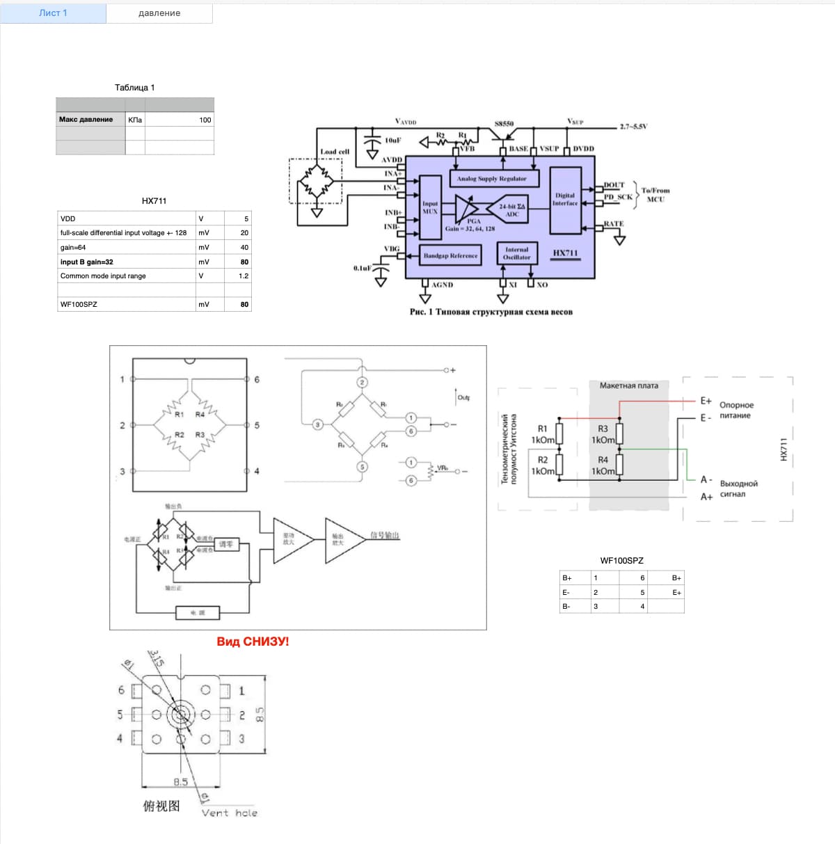

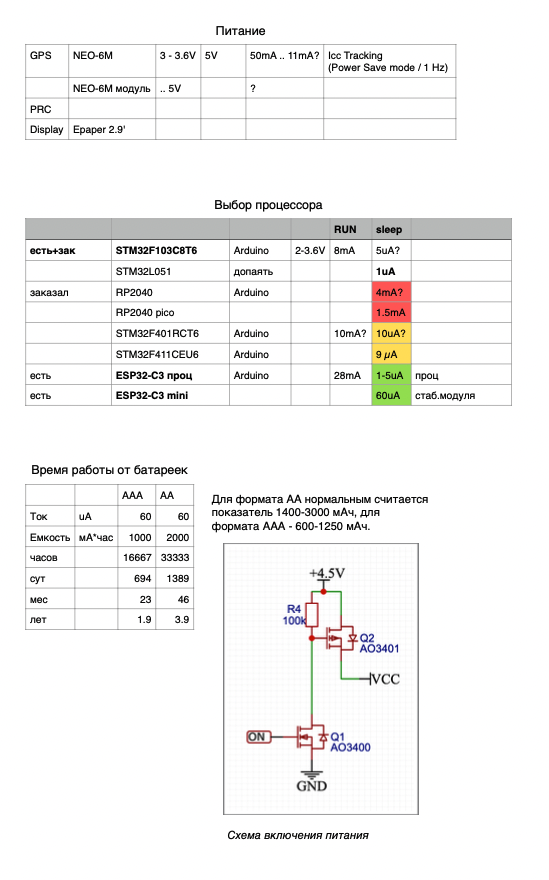

На маке классные таблицы Numbers: на листе можно отдельные таблички вставлять, картинки, текст и тп. Удобно.
Плюс ещё галочки можно ставить в ячейках, удобно для планов: сделал - галочку поставил.
Форматы и прочее конечно вручную, тк настраивать лень.
