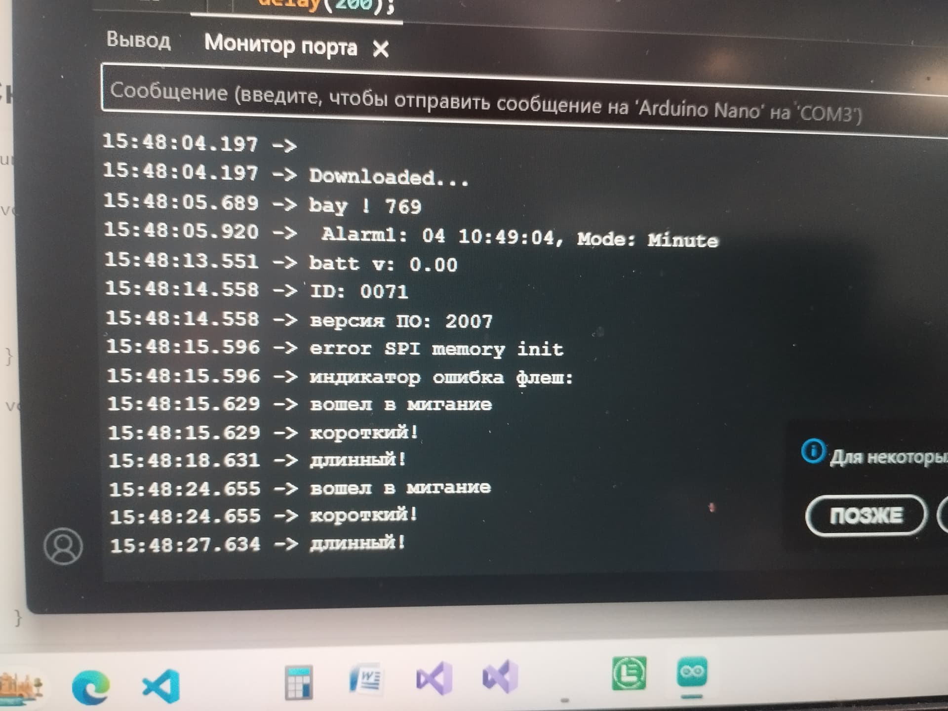

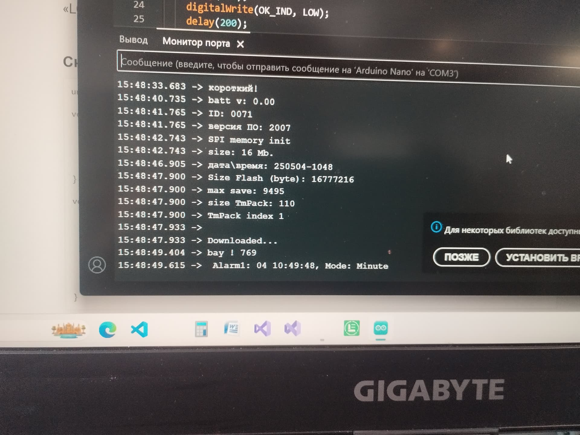

Всем доброго времени суток возникает такая проблема под паял флеш память w25q… При аппаратной перезагрузки она не инициализируется а если убрать питание и опять подать то все норм

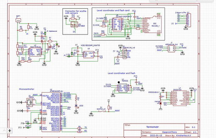

вот схема по теме
Может как то можно сделать при перезагрузки контроллера кнопкой чтоб питание на флеш отключалось если так можно как его реализовать
@begun11 а подтягивать к питанию сигналы уже не положено?
И расставьте перемычки по питанию, что бы не гадалось.
И диод с батарейки уберите или замените на акб/ионистор.
У флешки есть пин reset, если только не в Quad spi режиме работаете
Даташит почитайте, мне сейчас некогда, занят.
Подавать 3х вольтовому чипу на SPI MOSI/MISO 5 вольт такая себе идея.
Я б на месте чипа тоже обиделся.
я в интернете смотрел схемы включения флеш они там по разному подключены и не понятно как правильно
Если подскажите как правильно буду очень благодарен
Нужны двунаправленные преобразователи уровней напряжений для MOSI/MISO/CS пинов, можно на резисторах собрать.

Я за то что когда засыпает и просыпается контроллер флеш определяется и все норм но когда ресетю кнопкой то не видет флеш и уходит в ошибку
Перемычка касается только питания, а сигнальные пины у вас под напряжением 5в.
Той самой где 5В?
Это логично, не находите?
Вам нужно после ресета заново иницировать флешку, а вы этого не делаете. ЕЕ нужно или ресетнуть, если есть пин Ресет, или передернуть питание.
