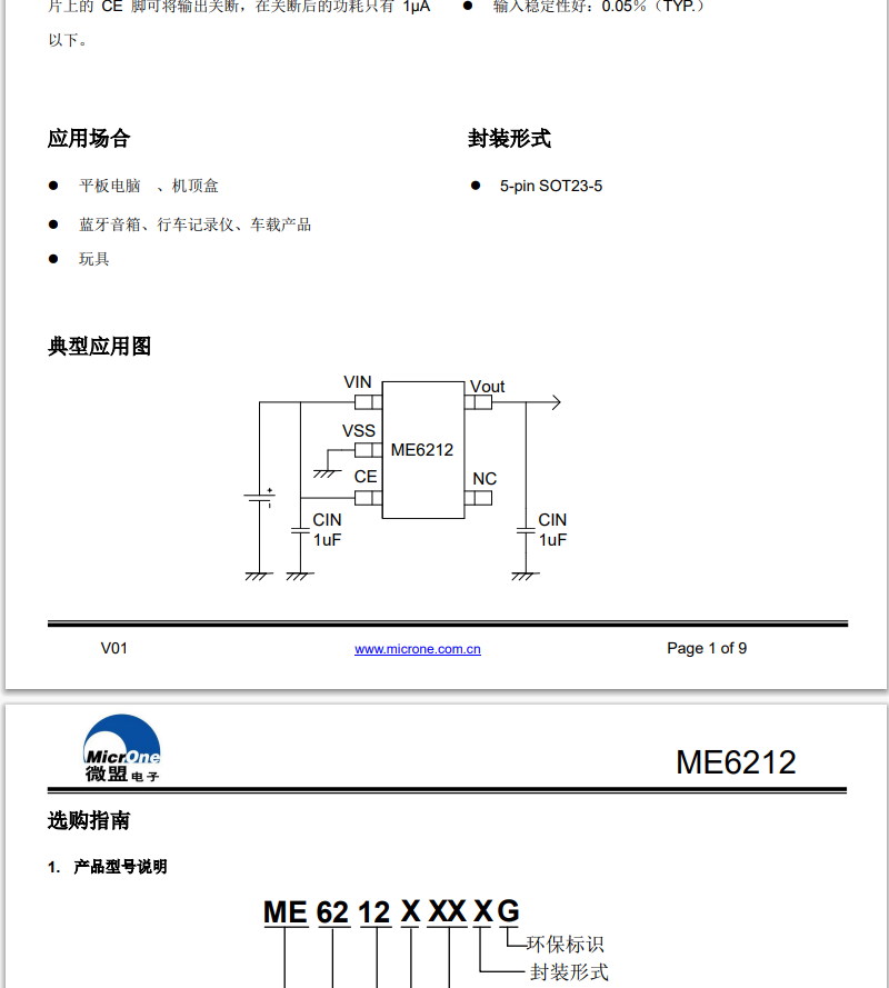

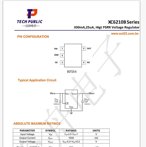

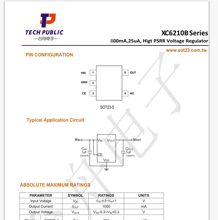

и еще, с17 и с18 по принципу чем больше тем лучше?
о то знаете ли, у нас тут есть специалист по конденсаторам, может придраться.
CS к плюсу я бы всё же подтянул
они в даташите схеме подключения стаба такие указаны на сколько я помню
заставляете старика напрягаться))
просто буквально вчера “рисовал” тоже питалово для microSD на дешевом LDO, вот и бросилось в глаза
я ведь тоже их не с потолка взял возможно в какойто схеме
это я исправлю

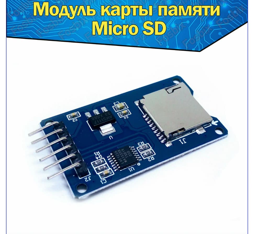

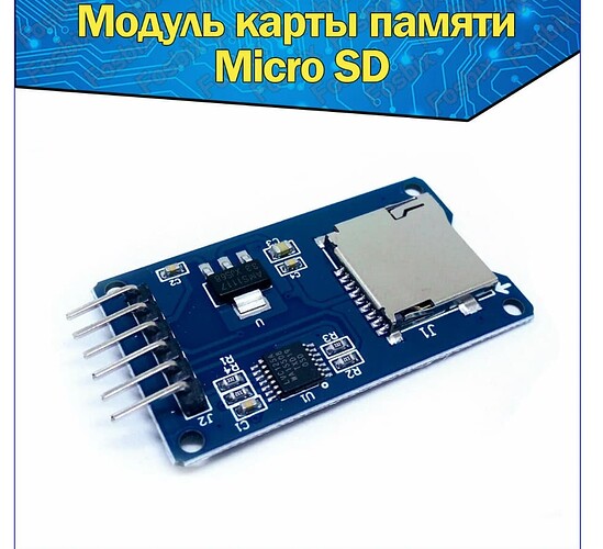

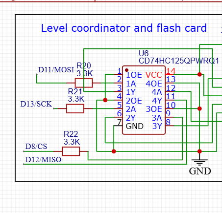

данное подключение используется на данных модулях
данная микросхема CD74HC125QPWRQ1 это ведь преобразователь уровней
Аппаратная перехагрухка, это сигнал RESET, который DTR?
Ну он же никакого влияния на чип памяти не оказывает.
Т.к. у твоего чипа никакого RESET пина я не вижу, то судя по всему, придется дергать питание флешки.
Транзистор нужен, через который будет идти питание на флешку. А транзистором управлять должен твой сигнал RESET. Который DTR.
нет, это буфер с Z состоянием.
но видимо, если ее запитать от 3 вольт и входы токоограничить резисторами, то видимо можно подавать на входы 5 получая на выходах 3.
это не моя идея))
