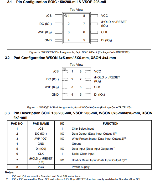

Flash w25q32,

Так вроде HOLD то же ресет, не?
самое интересное что на ардуино мега все работает нормально
Да нет, вроде)
неее, типа чип селект
Словами то типа только на больших, но на картинке

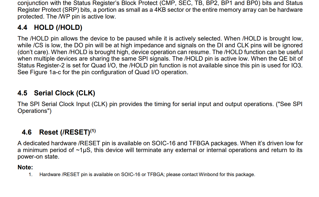

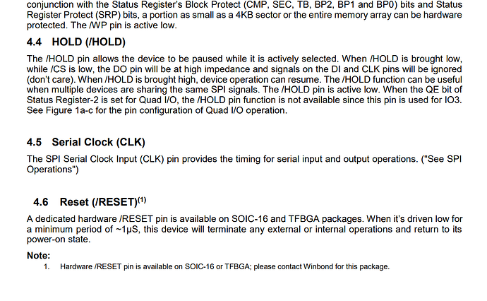

Note:
  1. Hardware /RESET pin is available on SOIC-16 or TFBGA; please contact Winbond for this package.
Это я и имел ввиду под
