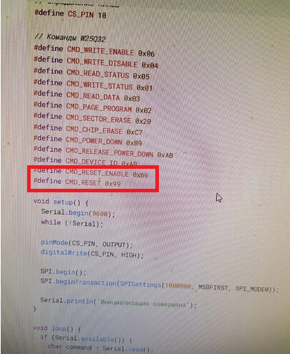

Flash w25q32,
вот опять помогаете человеку, который не в состоянии выложить нормально код.
Reset_enable и reset

всем привет проблему вроде решили добавил в код инициализации памяти и вроде стало работать как нужно даже после нажатия кнопки память определяется спасибо за советы еще потестим чтоб все норм было
Молодцы, за 10 дней две строчки добавили!))

у данного чипа нет обязательных команд какой то там инициализации (возможно я и не прав, но у себя не использую) - сразу можно слать/читать команды/данные чипу.
так что вероятнее всего допили работу с SPI.
