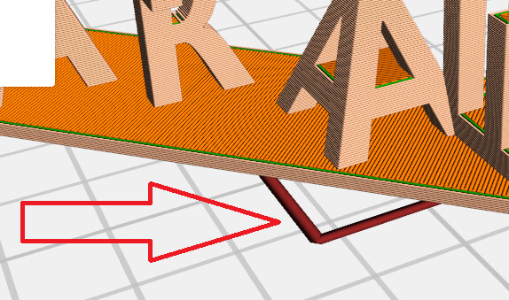

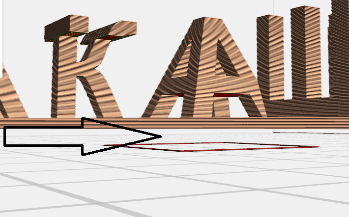

Я всё-таки не понимаю. Откуда у этой модели после слайсинга (нарезки на G-код) появляется квадрат в первом слое???
Из-за этого квадрата (как я полагаю) настоящий первый слой идет выше и поэтому нет адгезии со столом (уже успел сегодня “намотать” на сопло основание… Пришлось чистить.
Даже хуже. Оно поднимает модель над столом (хотя до слайсинга такого ничего нет).

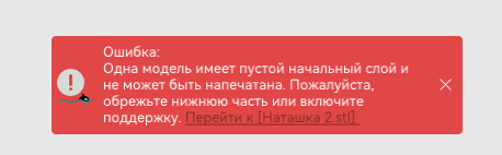

Вопрос снимаю, orca помог:

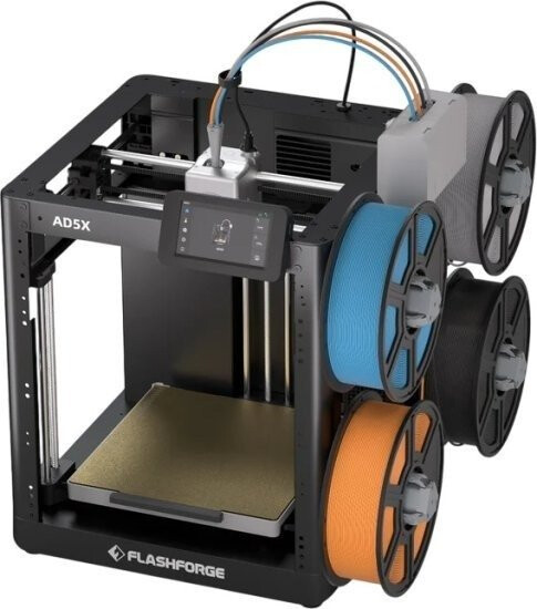

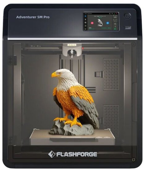

У нас такой стоит 2400ш, это 60 тыс на рубли. Это нормально? Он стоит того? У вас так же примерно или нет?
вот такой у нас есть за 2400:
Я давно купить хочу, да все никак не решу, что именно…
еще вот такая хрень есть за 1600ш это 40тыс на рубли. Написано, что цветами всякими умеет печатать.
Просто хочется сразу что-то приличное взять, но “почку не продавать” при этом.
А в чём «неприличность» вопроса? Нормальный вопрос в соответствующей теме ))
По вопросу:
Тот что у меня - AD5M - это самый простой в линейке: «открытая рама», один цвет. ~16тр.
AD5X - это он же, но умеет сам менять цвета (4 цвета) при печати (как я понял отличается системой подачи филамента и сам умеет «рубить» и менять филамент (для печати разными цветами)). Удобно, что сам меняет цвета при печати, из минусов - большой расход филамента если часто нужно менять цвета. ~25тр.
AD5M Pro - это тот же AD5M, тоже 1 цвет но «зашитый» поликарбонатом (то есть не голая рама, а как духовка весь закрытый и с дверкой) и имеет фильтрующие элементы (по воздуху). Позволяет печатать «вонючие» и требовательные к термостабильности пластики (например, ABS). ~30тр.
Ну и ещё там по мелочи различия: наличие камеры в более дорогих моделях и тд и тп.
На модель AD5M продаются наборы для «зашивки корпуса» (поликарбонатные листы), остальное печатается на самом принтере из PETG пластика (можно ещё докупить камеру и тп) и получается AD5M Pro.
Есть такой термин, BOOM, как битая модель (то есть изначально с недостатками, особенно, кстати именно STL. Формат STEP меньше этому подвержен, да и понимается теперь большинством современных слайсеров) :wink:
Такое часто встречается, когда берёшь чужое с сети. Самое лучшее – уметь моделить самому, или есть ещё возможность лечить такие модели, но это тоже нужно уметь :wink:
Со временем и у Вас всё наладится.
Я уже разобрался и «починил», сейчас печатается… ))

5x - очень много отходов будет, если многоцвет печатать. Тогда уж в сторону Creator 5 смотри, там смена пластика более современная и отходов почти не будет.
5 pro - если очень нужно ABS печатать, но можно и обычный зашить своими руками.
