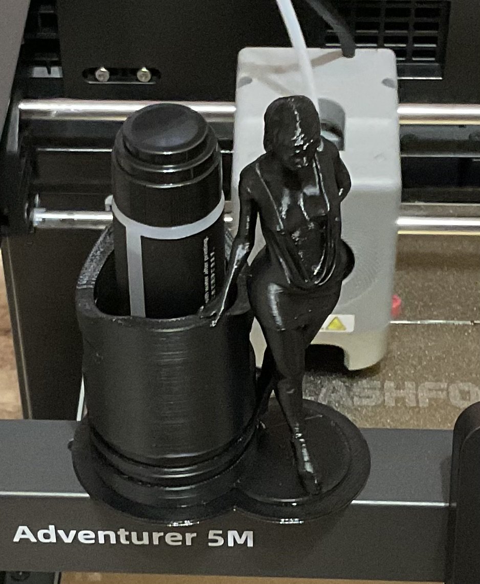

Я принтер брал именно для печати корпусов для своих поделок, полностью согласен – PETG именно для технички, удел PLA – художка :wink:
Ну кое что и получается (только снял):

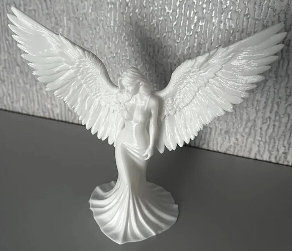

Но как вот такое печатают на PETG - я не понимаю.
Или очень тонко нужно принтер настраивать видимо под каждую катушку.
Оно такое гладкое без “бани получается”?

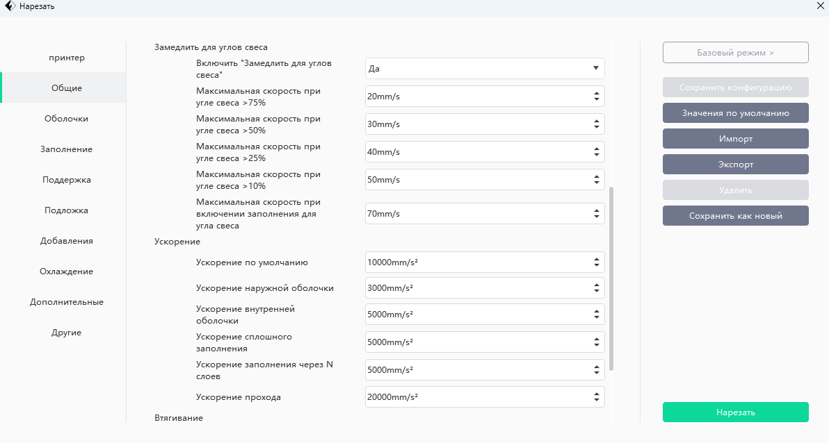

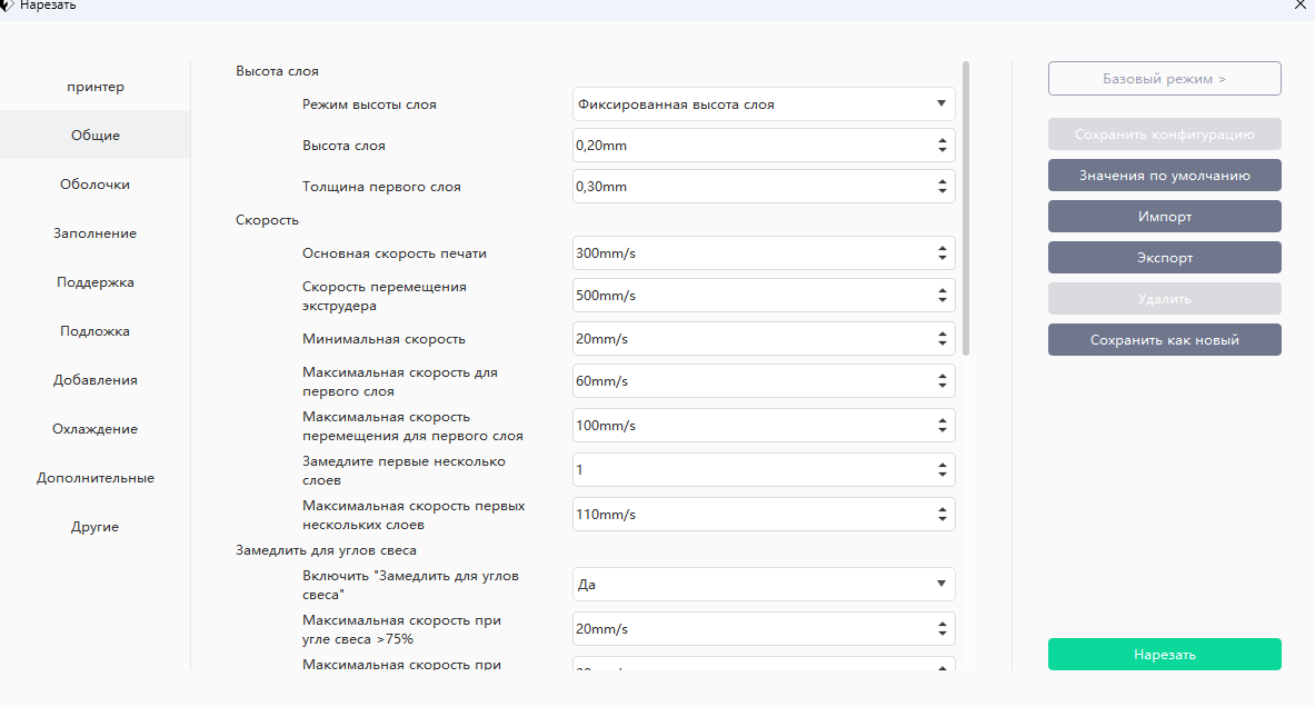

И по скоростям для разных пластиков бы ответ получить :roll_eyes:
Например PLA:
Ну оно не зеркально гладкое, слои всё равно видно. Но по сравнению с технологией первых принтеров - сейчас просто почти идеально ))
А я не писал?
Примерно (для понимания) - High Speed PLA раза в 3-4 (по времени) быстрее печатается, чем PETG Basic. Он, кстати, тоже бывает High Speed (но у меня такого нет сейчас).
Нет, наврал.
Раза в 2-3. Вот так правильнее.

А что не понятного то? В чём отличие в данной печати от любой другой?
Ну вот как перья внизу пропечатать? С поддержкой если только, а поддержку с PETG хрен снимешь - остались бы следы. Ну и тп.
К тому же слоёв вообще не видно.
Зачастую, некоторые изделия требуют доработки напильником. Но поддержка деревом всегда удалялась легко, тем более внешняя. Внутреннюю, бывало с трудом можно выковырять, но неспеша тоже все замечательно удаляется. А по поводу слоёв. Если печатать соплом 0.25, то слоёв тоже очень трудно увидеть, получается гладенькая поверхность. Павда время печати увеличивается в разы))
