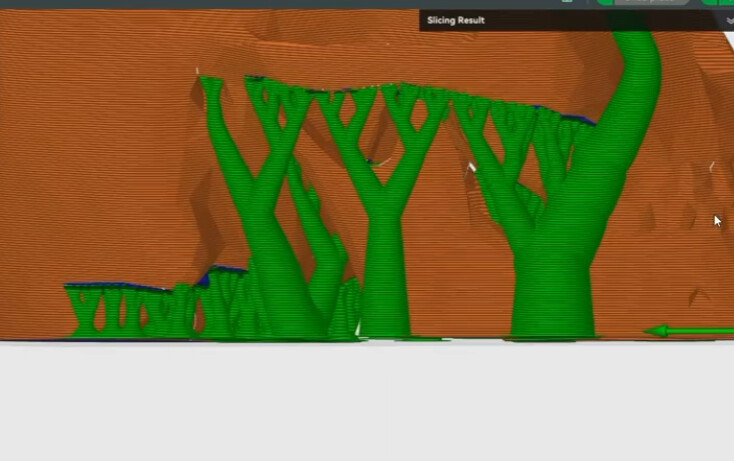

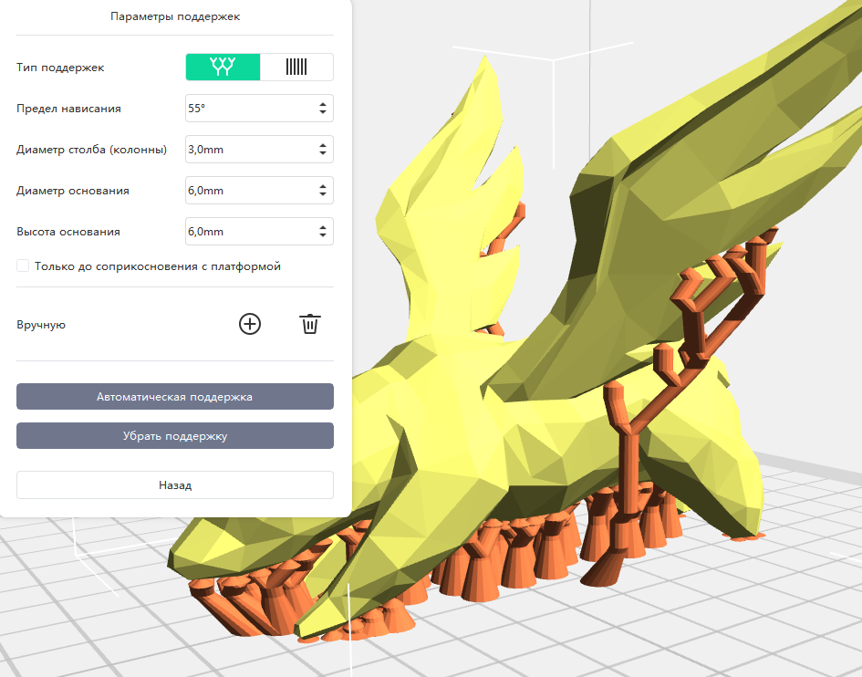

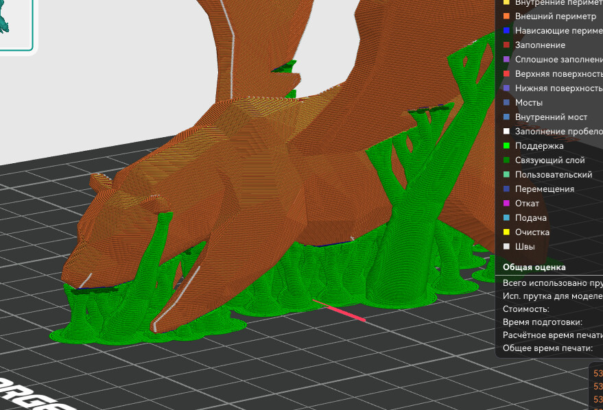

Как называются вот такие поддержки и как их сделать?

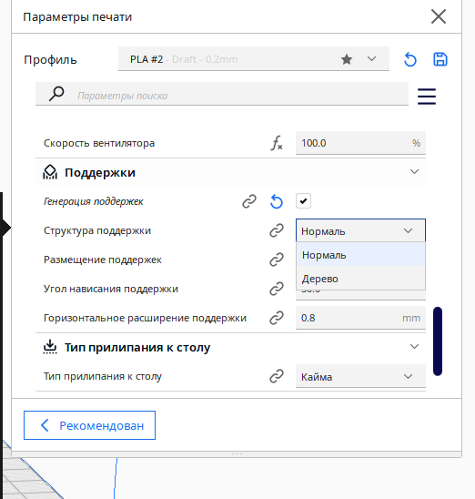

В Cure - дерево (Tree), но это из какого-то другого слайсера.

Я понимаю, что “дерево”. Я просто не нашел в слайсере - вот и спрашиваю…
Нет. Я не нашел именно такой формы.
У меня в слайсере “дерево” почему-то другое…

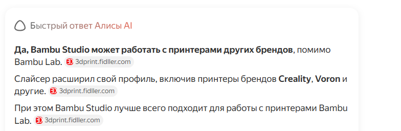

А это дорогие поддержки :grinning_face: с Bambu Studio.
И их никак нельзя использовать, да? Пичалька… ((
Да вроде можно.
В орка они же.
