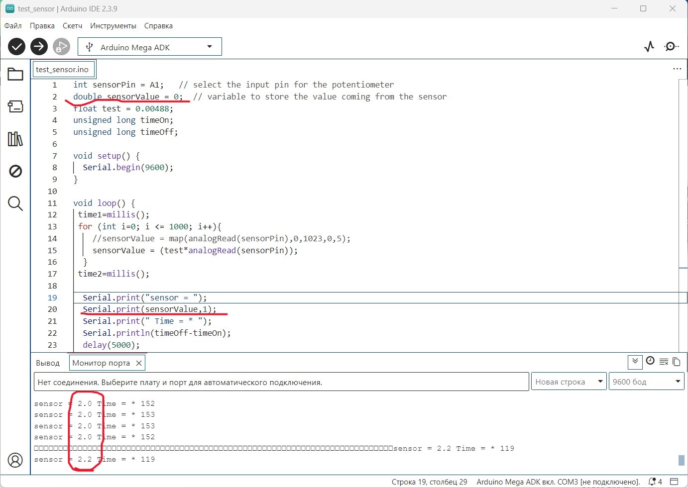

Вставил картинку, а не листинг чтобы было видно результаты работы программы.
Решил сравнить скорость работы функции map() и простого вычисления. На картинке строки 14 и 15. Простое вычисление получается быстрее. При этом заметил что map() не выводит значение после запятой. Первые четыре строки в Мониторе порта. Если поставить в Serial.print(sensorValue,1); количество цифр после запятой, к примеру четыре, будет выводить четыре 0. Но если закомментировать строку 14 и раскомментировать строку 15 , оставив простое вычисление, то знаки после запятой показывает как должно быть. Строка 2 объявление переменной не меняется.
она оперирует целыми
сделайте свою и используйте
float map_float(float x, float in_min, float in_max, float out_min, float out_max)
  return (x - in_min) * (out_max - out_min) / (in_max - in_min) + out_min;

Хотел спросить у ТС: О какой точности после запятой может идти речь у целых чисел?))

Заголовок функции надо смотреть:
long map(long x, long in_min, long in_max, long out_min, long out_max)
и сразу все ясно - возвращаемое значение - целое.

А зачем для сенсора (AnalogRead) double переменная? Вещественное число 64 бит если AnalogRead возвращает int
10 или 12 бит значение (ардуина/есп)
В Arduino что double, что float - одинаково

Некорректное сравнение: Вы сравниваете результат выполнения функции, производящей 6 арифметических операций с выражением, содержащим единственную математическую операцию с использованием заранее вычисленной константы.
Кстати, самая продолжительная операция в map - это целочисленное деление, она одна выполняется дольше, чем любая арифметическая операция с плавающей точкой. И еще: типы double и float для AVR одинаковы.
В общем, внимательнее следите за типами, участвующими в выражении и имейте в виду, что время выполнения различных арифметических операций соотносится примерно так:
  1. Быстрее всего - целочисленные сложение, вычитание и умножение.
  2. Заметно медленнее - операции с плавающей точкой.
  3. Медленнее всего - целочисленное деление чисел типа long int.
