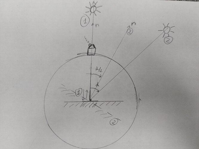

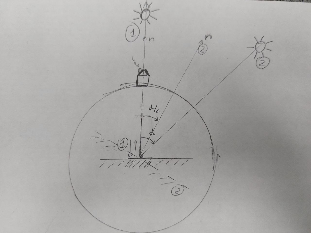

Я картинку нарисовал, у меня получается угловая скорость вращения в 2 раза медленнее с разворотом на 180 где-нибудь в полночь.
Домик стоит на полянке (круг), в центре зеркало. n - нормаль зеркала. При проходе солнца из положения 1 в 2 на угол альфа зеркало доворачивается на альфа/2. Т.е. горизонтальная ось поворотной платформы всегда направлена по биссектриссе угла солнце-зеркало-дом.
Не, все это введя координаты места в программу получается (и угол места и направление на солнце, и нормаль зеркала) математически без экспериментов. Ради удовольствия можно собрать “подсолнух“ на двух моторчиках, который будет следить за солнышком на окне. С небольшой доработкой будет держать солнечный зайчик на одном месте в комнате. Я бы даже такое как задание старшеклассникам или студентам дал. Так-то задачка интересная.
Онлайн калькуляторы положения солнца это делают. Просто повторить в своем коде их формулы (ну да, придется немного погрузитсья в теорию и учебники, или выпить вместе со знакомым астрономом-математиком).
