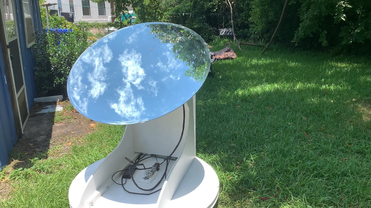

вот читаю WladDrakula и не пойму он предлагал изогнутое зеркало ? или сеть таких зеркал… но давайте считать плоское…(я думаю понятно почему)
не говоря то что это сложно пилить все исполнителю, и не уверен что спустя время года не придется все перенастраивать…(не с помощью sd карты и настроенных координат, в ручную, а с помощью математики и расчетов по новой!))))
а если все таки плоское, то вместе с Мишутк я не пойму они вообще собираются как то управлять еще и по координате Y зеркалом ? или только по X ведь если нет, тогда это будет не освещение?! а концентрация света из плоских зеркал в одном месте…
у меня конечно 3 класса образования, но все таки интересно же….))) что они предлагают, или что я не так понял…
Управление по Х линейное. Управление по Y из формул высоты солнца над горизонтом (не боги горшки обжигают: методы расчета не засекречены и реализованы в каждом онлайн калькуляторе. Берем учебник и считаем сами). В математике углы получить - дело одного дня с обедом, прогулкой и здоровым сном. Остальное - привязать результаты к исполнительному механизму.
Разобъем задачу на две. Первая - функция получения углов солнца по координате и времени. Вторая - установка шаговиками платформы на расчетные углы. Задачи независимые. Чтобы не пугаться астрономических вычислений первую задачу можно тупо в тестовом режиме проэмулировать любыми тестовыми данными, пока отлаживается вторая. Для тренировки как раз и предлагаю проект “подсолнух“. Переход от него к взрослому изделию - это всего лишь смена аппаратной части и протокола низкого уровня для управления ею.
Поскольку нам не нужно запускать ракету, а всего лишь направлять солнечный зайчик с достаточно большой допустимой погрешностью, то немножко астрономии будет достаточно. Погрешности исполнения установки, юстировочные довороты, допустимая неточность прицеливания (плюс рассеяние зеркалом) полностью поглотят погрешности вычислений, если мы будем проводить их упрощенно (или терять в точности).
На сладкое - по краям окна и в центре ставятся датчики (можно на пути от зеркала, можно по юстировочному видоискателю прямо на платформе) и при наличии яркого солнца система может автокалиброваться.
В самом первом посту есть ссылка на похожий проект и там ВСЕ расписано.
Автор проекта решил астрономическую (географическую) задачу численно. Он онлайн калькулятором создал таблицу углов для своей местности. Это просто, но не интересно. Ну и не универсально. Хотя в варианте “только для себя” - отлично работает.

Навскидку вижу слежение именно за источником света. Без привлечения астрономии. Тоже вариант.

взять любую готовую поворотку, их масса предлагается, управляются по разным протоколам, останется только на ардуине контроллер сделать, который будет гнать на какой азимут и элевацию выставить
