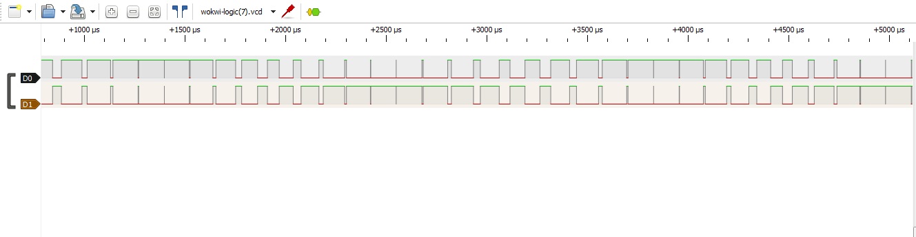

Возможно. Там же всё-таки не синус, а пила. Я уже просто не помню…

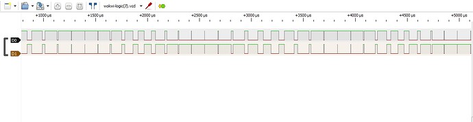

OCR5A = OCR5B = sine_wave[156];
случаем, не 155 надо?
это я исправил, вот проект на wokwi на котором исследую
А что пробовать-то? Он и так уже 38 лет как гудит на 50Гц.
Просто “чёт захотелось” , чтобы не гудел, а пищщал. :slight_smile:

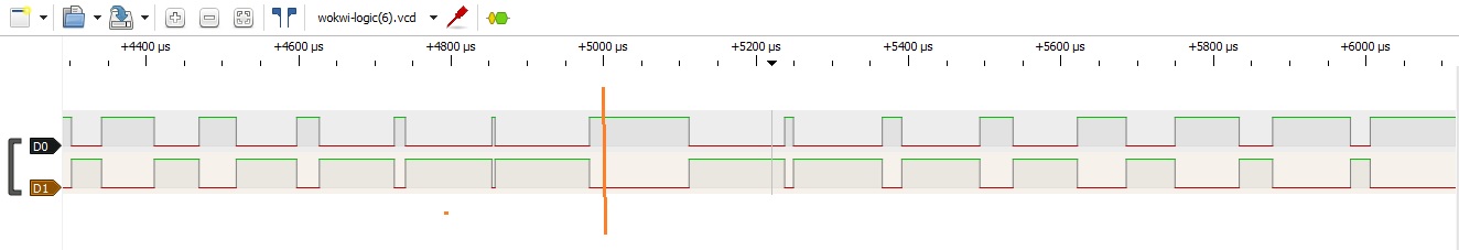

я так понял что ломается, когда в массиве берёт ноль (сейчас в проекте на вокви на втором минимуме)
У меня в той теме есть нули в массиве, и проблем я не помню с этим …
да я только обратил внимание, так и есть, ему ноль в массиве не нравится
127.5 поменять на 126.5
я ещё хотел тебя спросить, что за магическое число?
Может я как раз от нулей избавлялся так … давно дело то было … Это размах амплитуды как бы … Таймер в этом режиме считает до 256 …

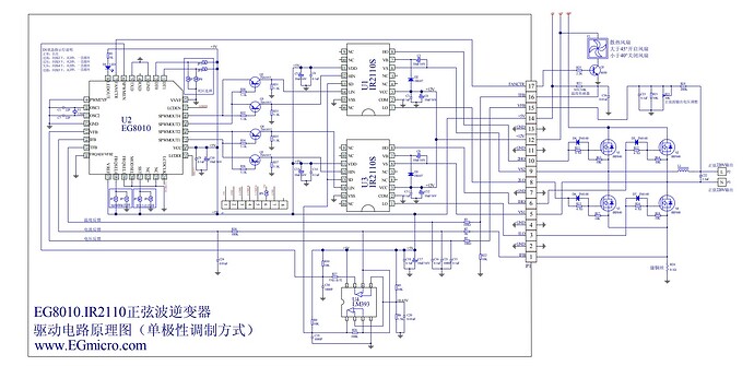

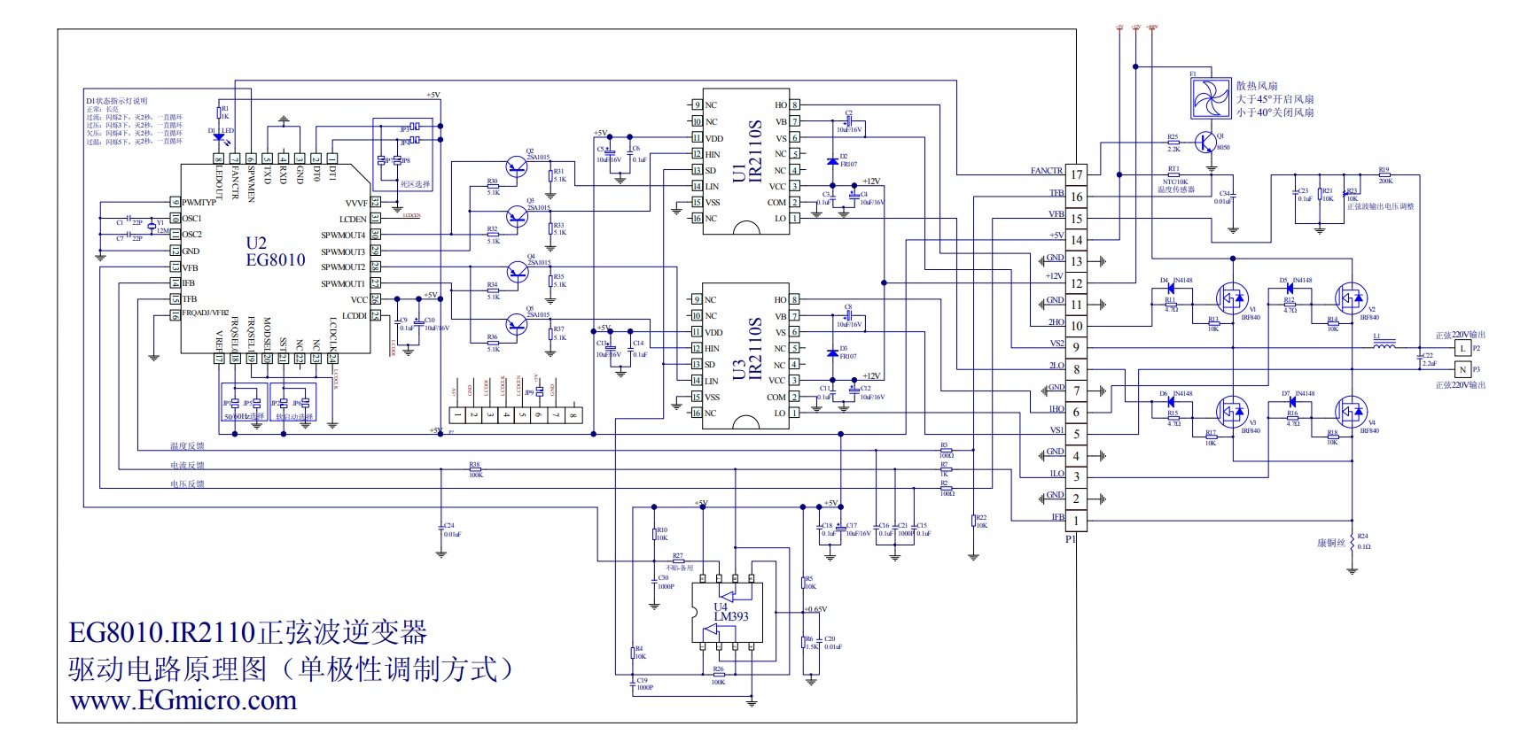

Когда надоест маленький филиал ада(греющейся транс, кипящий усилитель(это если сразу крышку не отстрелил), жрущее кучу ватт уст -во), то можете попробовать:
Поднять ноги 16,18,19 у микросхемы и кинуть их на +5В ( и 32-ю заодно, вдруг пригодится). Транзисторы можно вольт на 200. Входное 55-60В постоянки.
Так надо же 3 фазы… С 1 фазой проблем и нет как раз.
