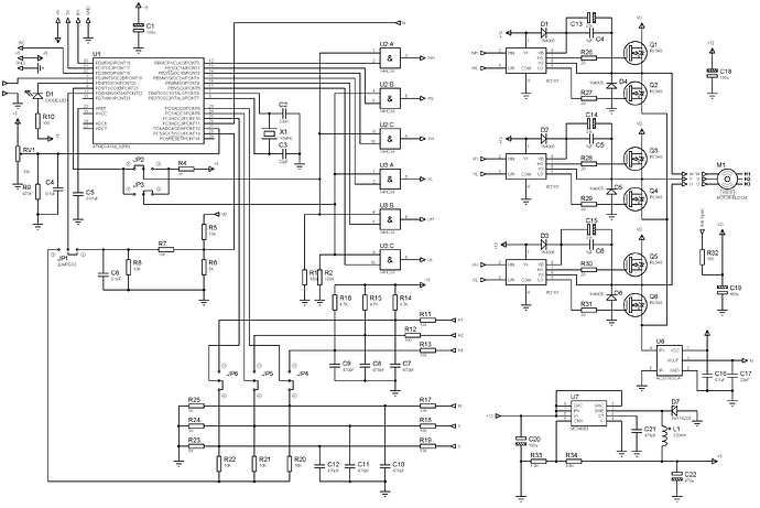

Нет, вру. Проект одного немца, Маттиаса Шельдгена, у меня лежит как основа. Частотник , на простецком мега88 или подобном. Там до 162Гц, но 192 отсчёта на полупериод. 3 фазы и куча всяких измерений. Если всё выкинуть и чуток загрубить синус, то можно и 400Гц, думаю.
Он взял за основу avr447.

Тогда либо 3 штуки транзисторных сборок из двух транзисторов(фирма IR хороша), либо целиком 3х-фазный драйвер. Смотря что дешевле и проще будет.
Рукоблудники - народ запасливый!. А так, если убрать мою перестраховку, то вполне подойдёт IRLR3410TR, Транзистор N-MOSFET 100В 17A 79Вт [D-PAK], UMW | купить в розницу и оптом(хоть и сопротивление большое), а на пределе AO4826, Транзистор 2N-MOSFET 60В 6.3А 4Вт [SOP-8], UMW | купить в розницу и оптом - зато дёшево :slightly_smiling_face:

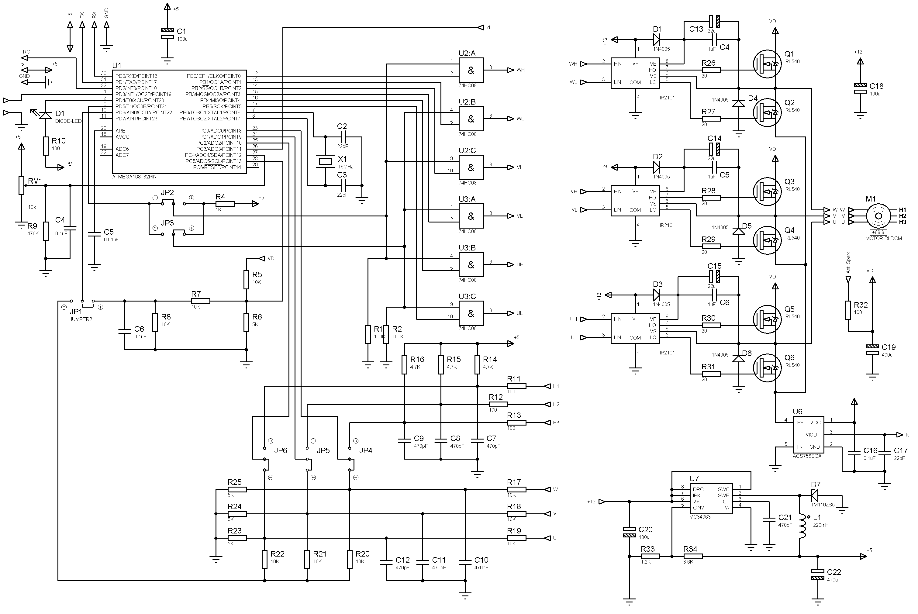

Когда то искал схемы привода мотора. Вот с тех пор осталась. Подходит для генерации трёхфазного синуса. Главное с номиналами деталек.
ну да, и 2 Н-моста, и до 50В + защиты. Сам же выше писал предложить че-нить поновее.

@nik182 , странная схема. 6 каналов ШИМ, а выходов OCx только 3. Программно шимить нереально 400Гц на 3 фазы. Точней, частота ШИМ очень маленькая будет.
Хотя правильно, каналов 6, только соответствие выводов надо пересмотреть, сморя какой корпус.
