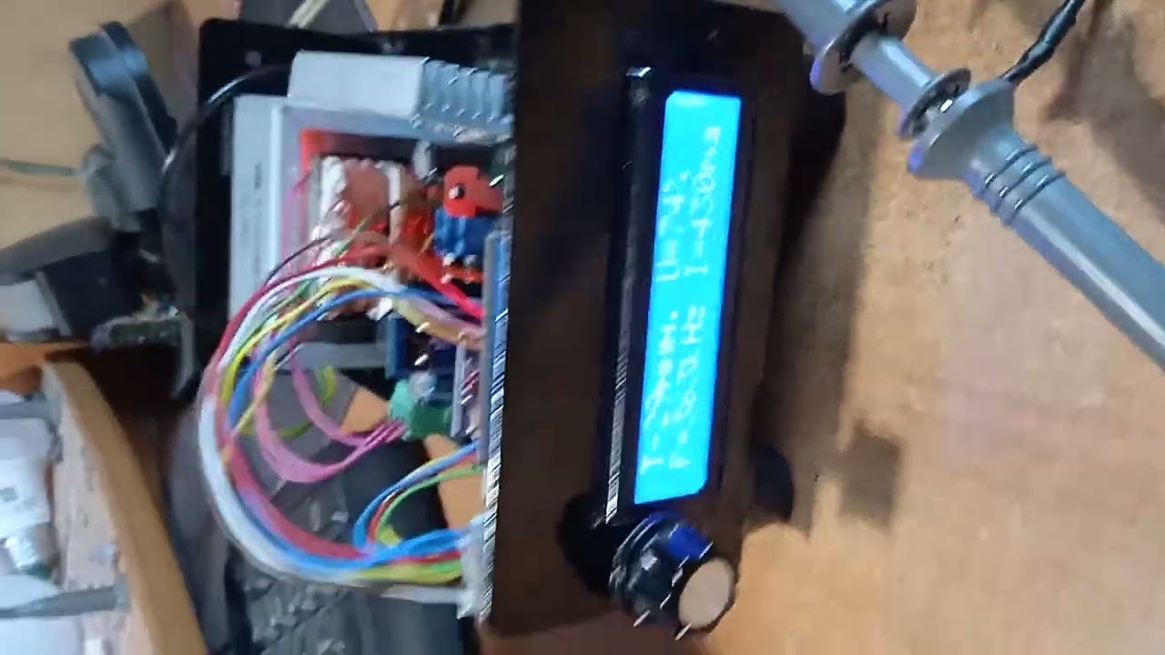

Так как несмотря ни на что тема обсуждаема, решил в новом форуме дискурс продолжить. Упаковываю старую версию генератора в новый (металлический) коробок.
Фотографии и код будут выложены ниже.
Для удобства перенесу ссылки опубликованные на старом форуме!

Задам вопрос тут!
Коллеги, имеет ли смысл переводить генератор на RP2040, он сильно дешевле выходит, а по возможностям гораздо интереснее.
Если все как ты пишешь - ответ очевиден.
Или есть какие-то минусы?
@b707 на начальной стадии библиотеку для INA219 придётся взять у adafruit и чуток допилить…
Глянул мельком - сама библиотека должна пойти на РП2040 вообще без изменений. проблемы могут быть только только если в этих что-то несовместимое:
#include <Adafruit_BusIO_Register.h>
#include <Adafruit_I2CDevice.h>
компилируется, только надо добавить режим 16 вольт 2 ампера в самой библиотеке, это уже завтра буду смотреть
