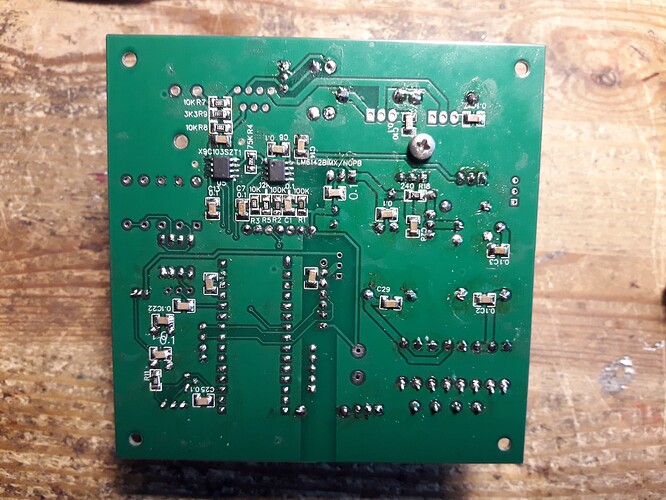

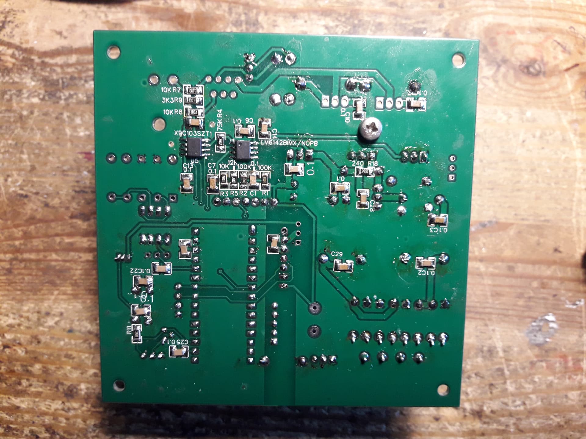

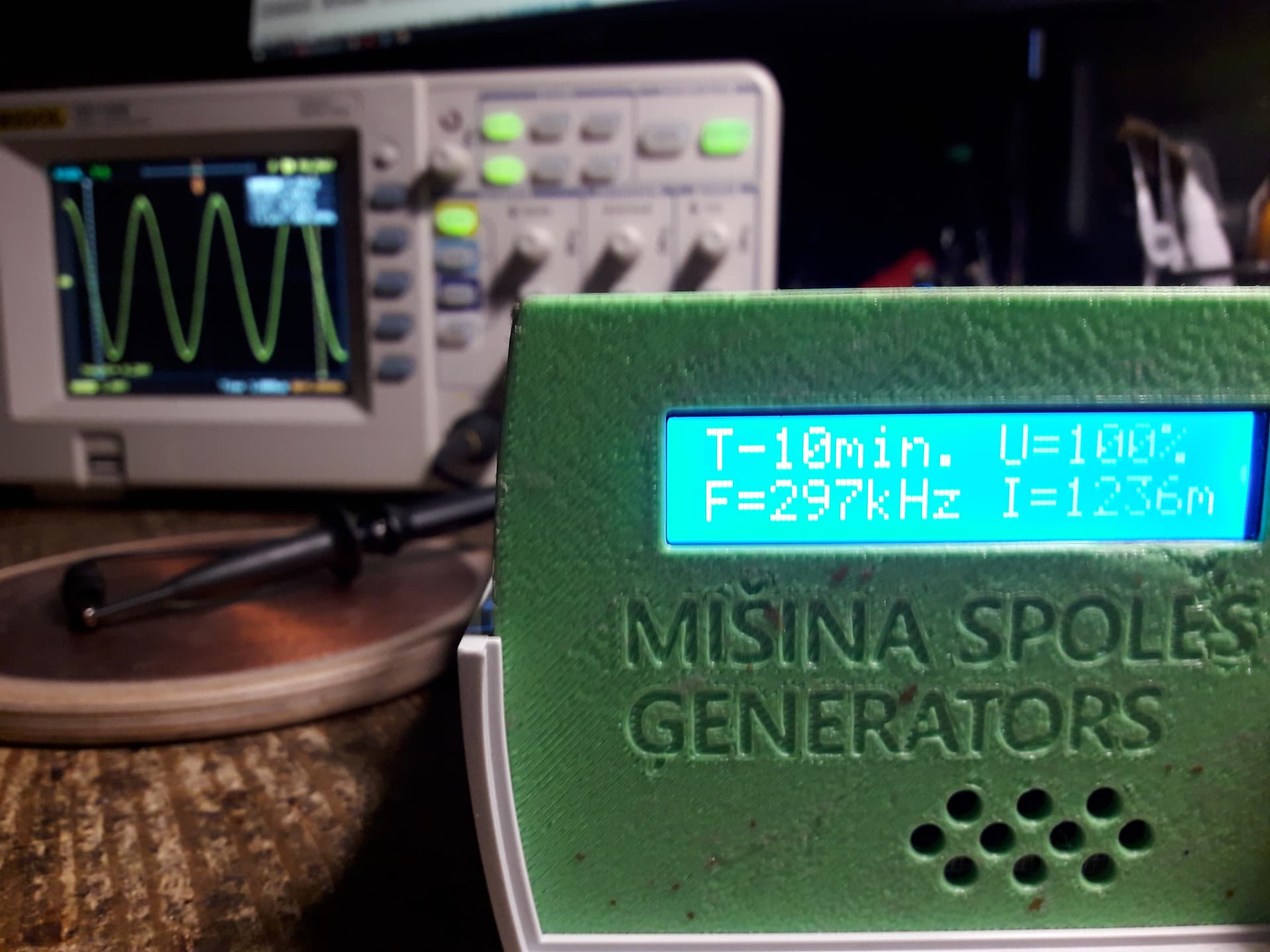

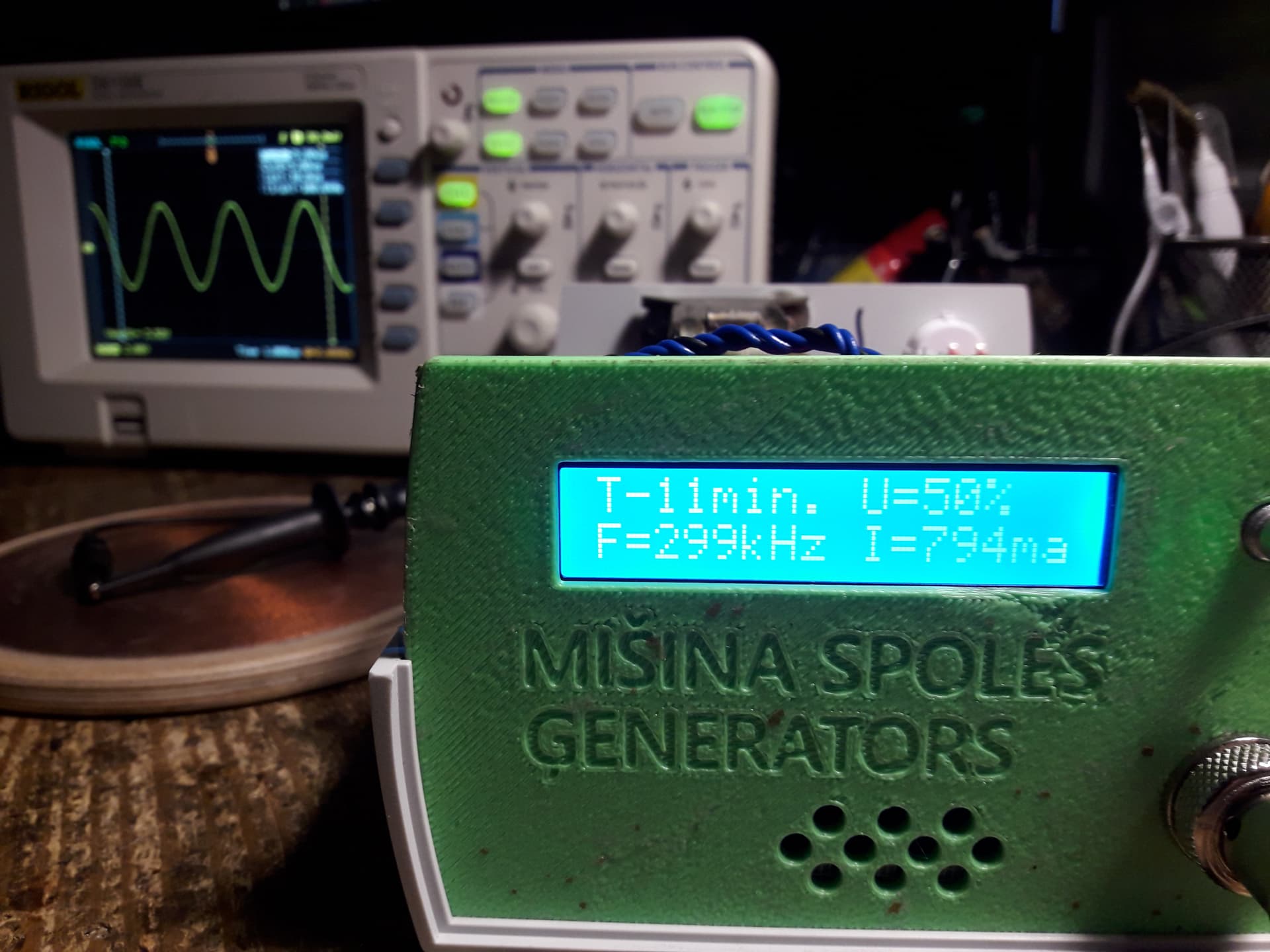

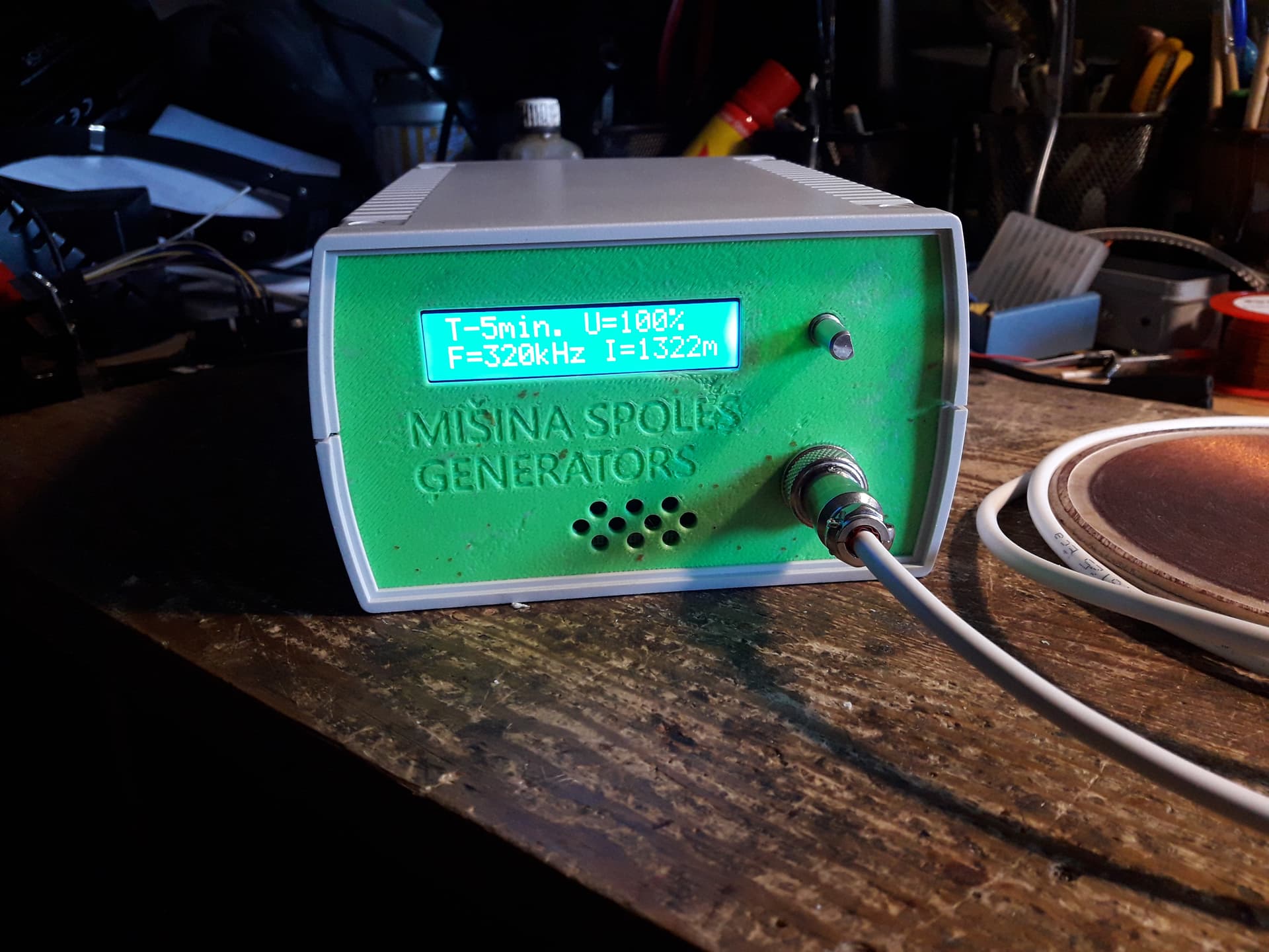

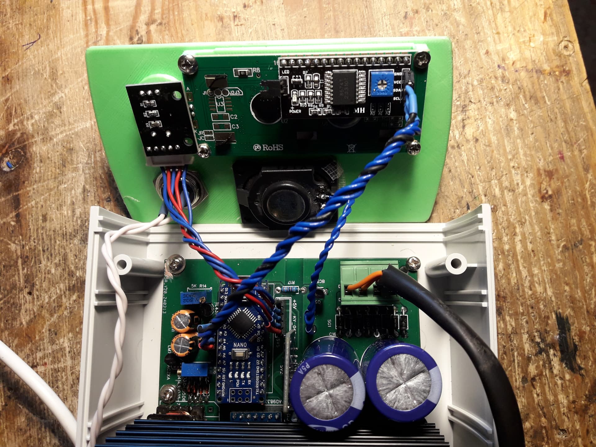

Я получил исправленную плату и завершил сборку. Все работает нормально. При 100% мощности показывает 1,3 ампера. при 300 мА. радиатор почти холодный.

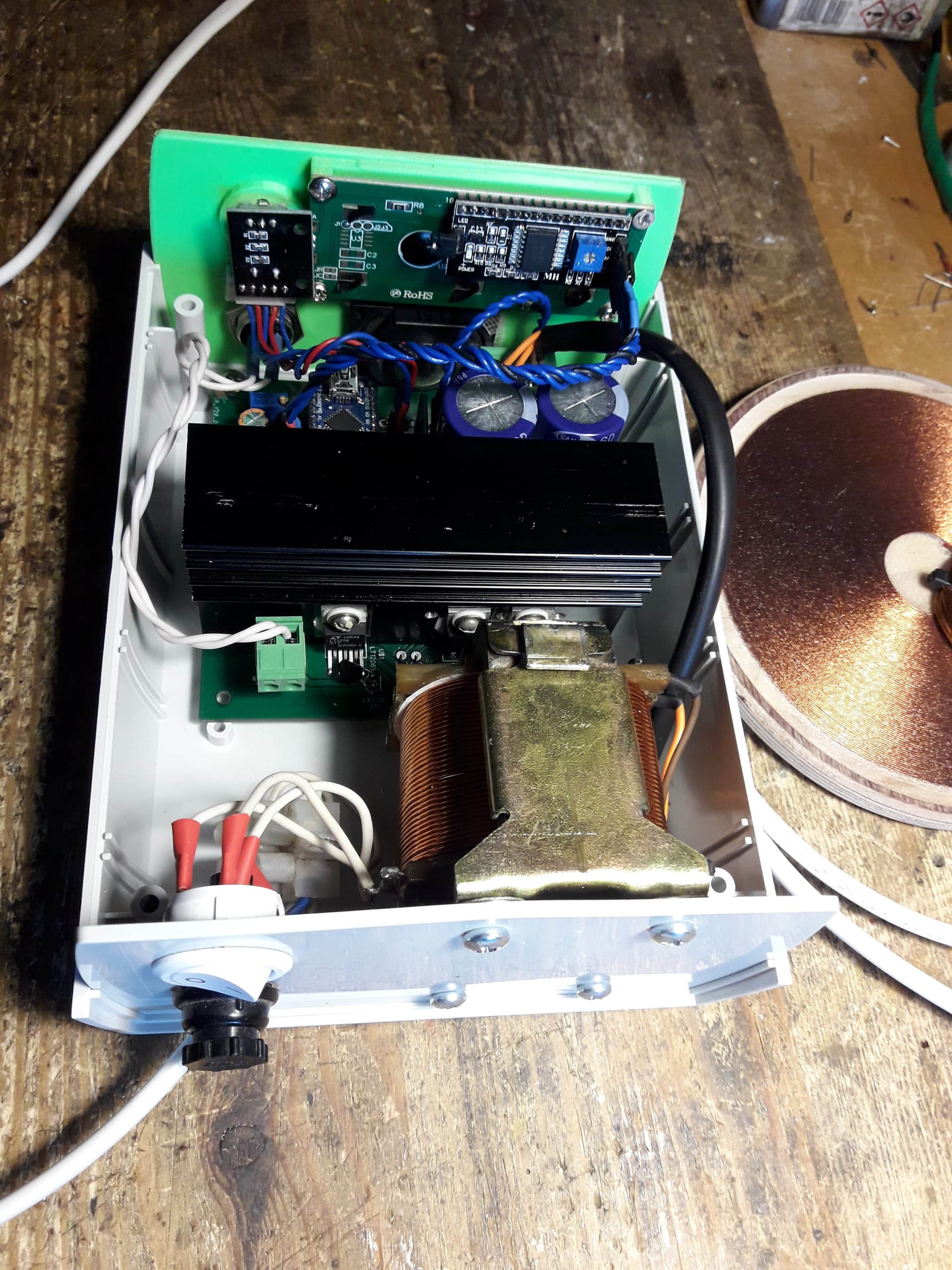

А транс/др ничего не наведёт на чуткую аналоговую схему?
Кто об этом думает? Главное чтобы циферьки показывало…
симпатично получилось! какова цена вопроса?

Алюминиевый радиатор заземлен на общую массу на плате, а потенциометр с усилителем находится под платой. Поэтому СИЛОВОЙ ТРАНСФОРМАТОР НЕ ВМЕШАЕТ ГЕНЕРАТОРУ!!!

сколько сек стоит в коде между сканированием?
на каком языке написано на передней панели?
на чешском?
ни чё там не мешает генератору,это тролли,не обязательно перед ними отчитываться!
AREF установлен на 4,5 В. Регулируя SENS_IMPLOSION, мощность генератора можно сильно изменить даже на 50% мощности.
Я ничего не трогал в основном коде, только звук и текст.
Латышский язык на панели
тогда можно поздравить с хорошей работой коллективного генератора!!!
Адаптирован к размеру печатной платы 100 x 100 мм. Китайцы такого размера готовят дешево и быстро.Если интересно, то
КОД печатной платы МОЖЕТ БЫТЬ ДОСТУПЕН НА Easy EDA

Не надо видеть больше чем написано. Был задан вопрос и получен ответ. А вопрос был задан, потому, что там где важно минимум помех - трансформатор располагают максимально далеко и используют тороидальный сердечник. Остальное ваши домыслы. А картинка за реально аккуратный прибор.
