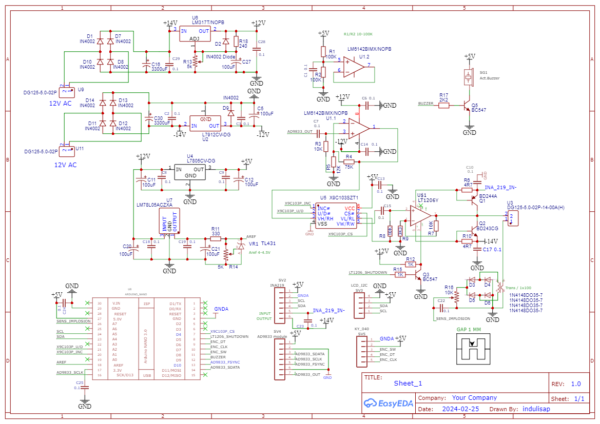

решили увеличить до 47Ом или это опечатка?!
можно всё на Гитхаб выложить, могу сюда создав отдельный каталог для Вашей версии
В блоке питания одно плечо я сделал регулируемым, потому что тогда легче сбалансировать ОБЕЕ ПЛЕЧО СИНУСОИДЫ.
Доброе утро. Спасибо “sunjob” за заметку.
Теперь, наконец, схема имеет правильные номиналы 4R7.
Принципиальная схема 166 имеет срезанный край с номиналами транзисторов. Какие транзисторы предполагается использовать
сам буду использовать BD435, BD436,и 2N5551 . 2N5401
