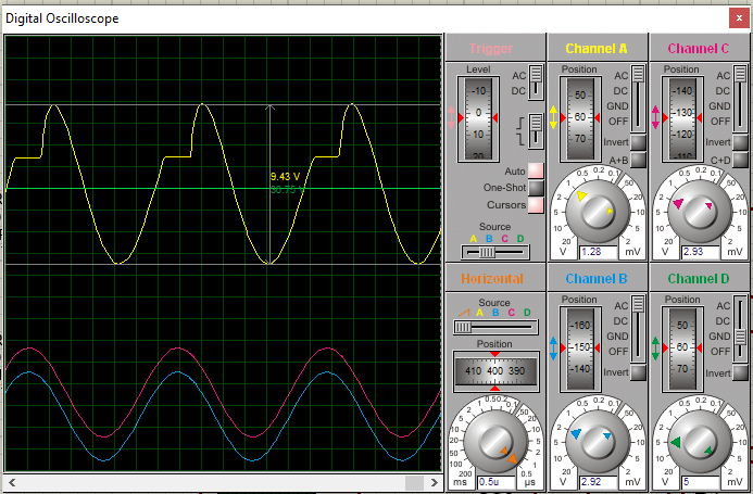

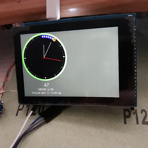

Генератор для катушки "Мишина"
Как только два комплекта дадут одинаковые результаты сразу опубликую, один уже в стадии проверки, работает
в каких пределах предполагается ток?
до 2 ампер достаточно
а минимум?
миллиампер 100 было бы отлично, у ESP32 ADC актуален от уровня 100 милливольт
а по какому принципу будет диагностика?
измерение проводимости участков тела, что-то по типу Амсат или Фобос, там еще какие-то есть
мы про амплитудные значения тока говорим?
диапазон ацп до 3,3в?
вообще то на ESP32 от 100 милливольт до 1.9 вольта вроде, дальше включается унутрях делитель на входе
