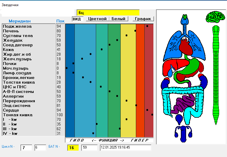

уже как 7 лет занимаюсь определением состояния пчёл по их шуму.
много данных,есть выводы,а как это всё сложить пока ни как.
тоже была мысль обратиться к ИИ,но оказалось пока я сам не сделаю все выводы и не вложу их в систему ИИ,хренушки что получишь.
ИИ об этом даже не знает!

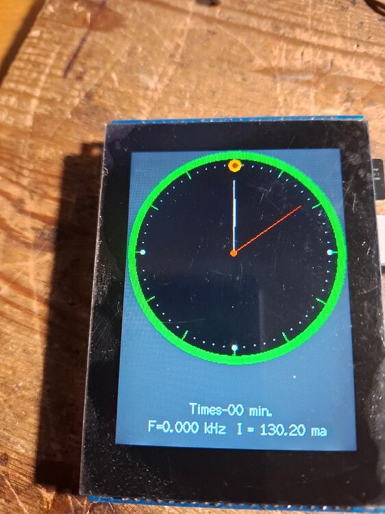

Вот она! Запустить экран не удалось, пришлось смотать всё правильной синей изолентой! из управления только энкодер! короткое нажатие запускает программу Цеппер из базы на SD под номером №1, длинное нажатие - классический генератор для катушки Мишина, установка мощности - энкодером. Осталось найти подходящую коробку из под обуви!
PS при включении звучит отрывок из известного классического произведения ДОРЕМИ
Несколько дней ушло на написание драйверов для библиотеки TFT_eSPI!
Если понадобятся драйверы для GС9A01m, GC9307, GC9B…, ST7365P и делаете генератор на VIEWE девайсе - поделюсь

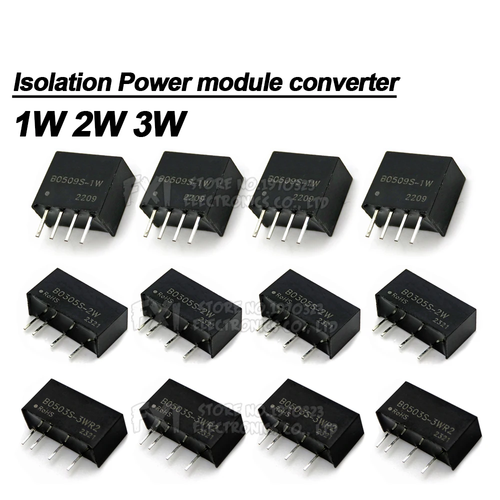

Добавлю свои 5 копеек. Поскольку тут в основном программисты.
1 - Есть такие преобразователи. На них можно из 12в питания схемы получить любое напряжение с током до 100 ма. Это дает, то что уберутся нестандартные детали типа трансформатора с несколькими обмотками. И большая повторяемость. Взял детальку, впаял и не надо ничего настраивать. И будет всего одно стандартное питающее напряжение, а таких блоков питания на 12в и током 2а куча везде. Купил и транс мотать не надо.

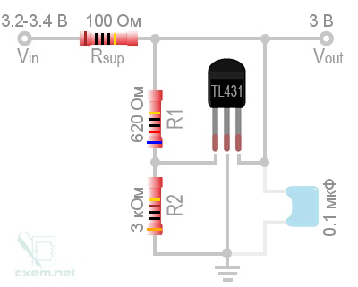

2 - TL431 довольно капризная микросхема. Минимальный ток протекания через нее не менее 1 ма. А тут в схеме она питается от 5в. Выходное напряжение может достигать 4-4.5в. И не выйдет ли при этом за минимальный ток через микросхему. И при определенном токе и определенной емкости конденсатора она склонна к самовозбуждению на частоте несколько мГц. В описании на микросхему это явно указано.
3 - TL431 лучше питать напряжением, чтобы между выходным напряжением с выхода TL431 и входным напряжением до гасящего резистора было не менее 3в.
4 - И так TL431 не включают. Там должен быть 1 резистор постоянный и один переменный.
5 - А шумы вы TL431 смотрели? некоторые стабилизаторы на 5в шумят меньше. И в таком случае TL431 вообще не нужна.
6 - В этом случае питание берут с вых. 5в, а напряжение регулируют при помощи резистора включенного по схеме как у регулятора громкости. С номиналом около 5 кОм. Со среднего вывода резистора обязательно электролит и керамику на землю. А чтобы не было конфликтов внешнего опорного напряжения и внутреннего опорного напряжения (сразу после включения до инициализации опорного напряжения) необходимо между конденсатором и входом опорного напряжения поставить резистор. Это все в Datasheet написано.

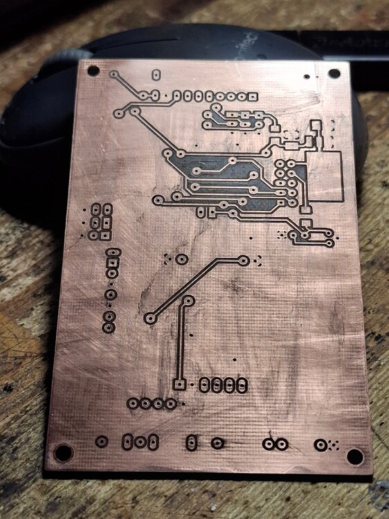

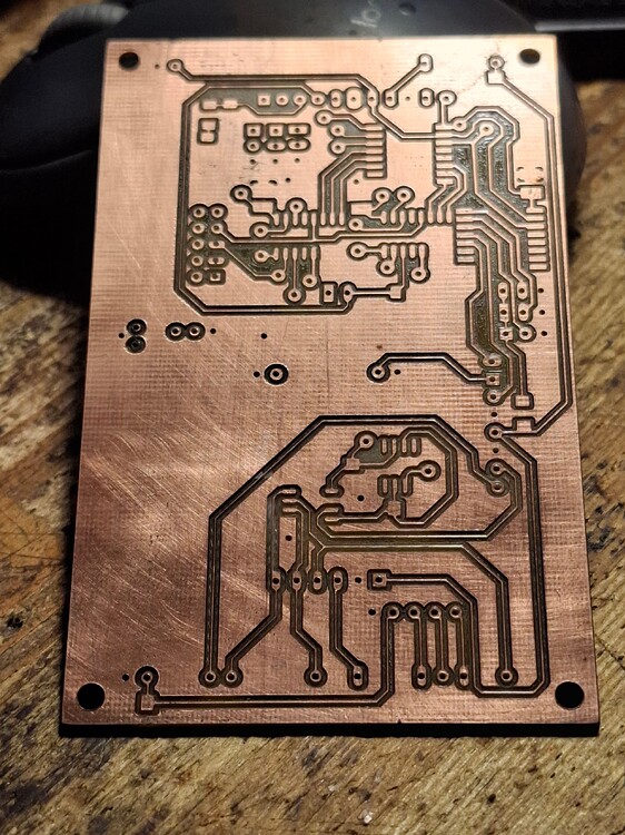

7 - Плата из поста 466. Правильно указано как именно не надо разводить платы.
8 - Не ставьте корпуса керамических конденсаторов маленькие. Если плата позволяет ставьте в корпусе 1206. Не все люди глазастые в ручную паять мелочь не очень удобно.
9 - не делайте дорожки платы тоньше 0.6 - 0.8 мм. Ну и переходные отверстия. Не делайте по 1 отверстию. Пропадет контакт и будете искать по плате где пропало. А еще веселее искать контакт если переходное отверстие под микросхемой. Это вообще прикольно. А еще прикольнее если переходное отверстие под микросхемой и под микросхемой проходит дорожка к выводам микросхемы с внутренней стороны.
10- На плате все детали должны быть размещены равномерно. И чтобы при установленных деталях было видно как и куда идет дорожка.
Ну и еще несколько десятков явных ошибок. При этом половина деталей вообще не нужна, а про вторую половину лучше промолчу.

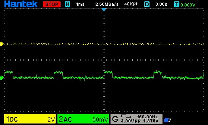

по TL431, судя по стабильности 30 параметров измеренных на заглушке, с шумами там всё нормально, но могу и посмотреть, завтра

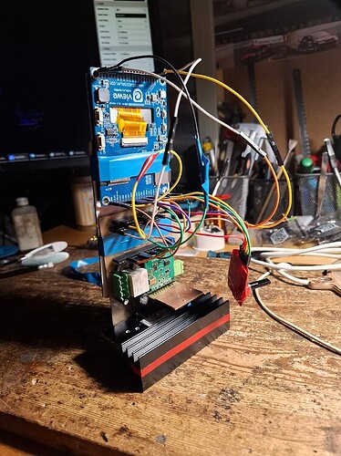

Сейчас в разработке другая конструкция, на ESP32S3 VIEWE 3.5"
Параметры обвязки (текущие) рассчитаны при помощи онлайн калькулятора, при входном 4 вольта выходное 2.5
Да, весь прибор питается от одного литиевого аккумулятора 12 вольт
Пробные платы фрезеруются на станке, выглядят приблизительно так

по шумам от TL431 имеем следующее, то-есть их там нет, от слова совсем

точно сказать может только мой генератор с блоком диагностики по 24 точкам )))
