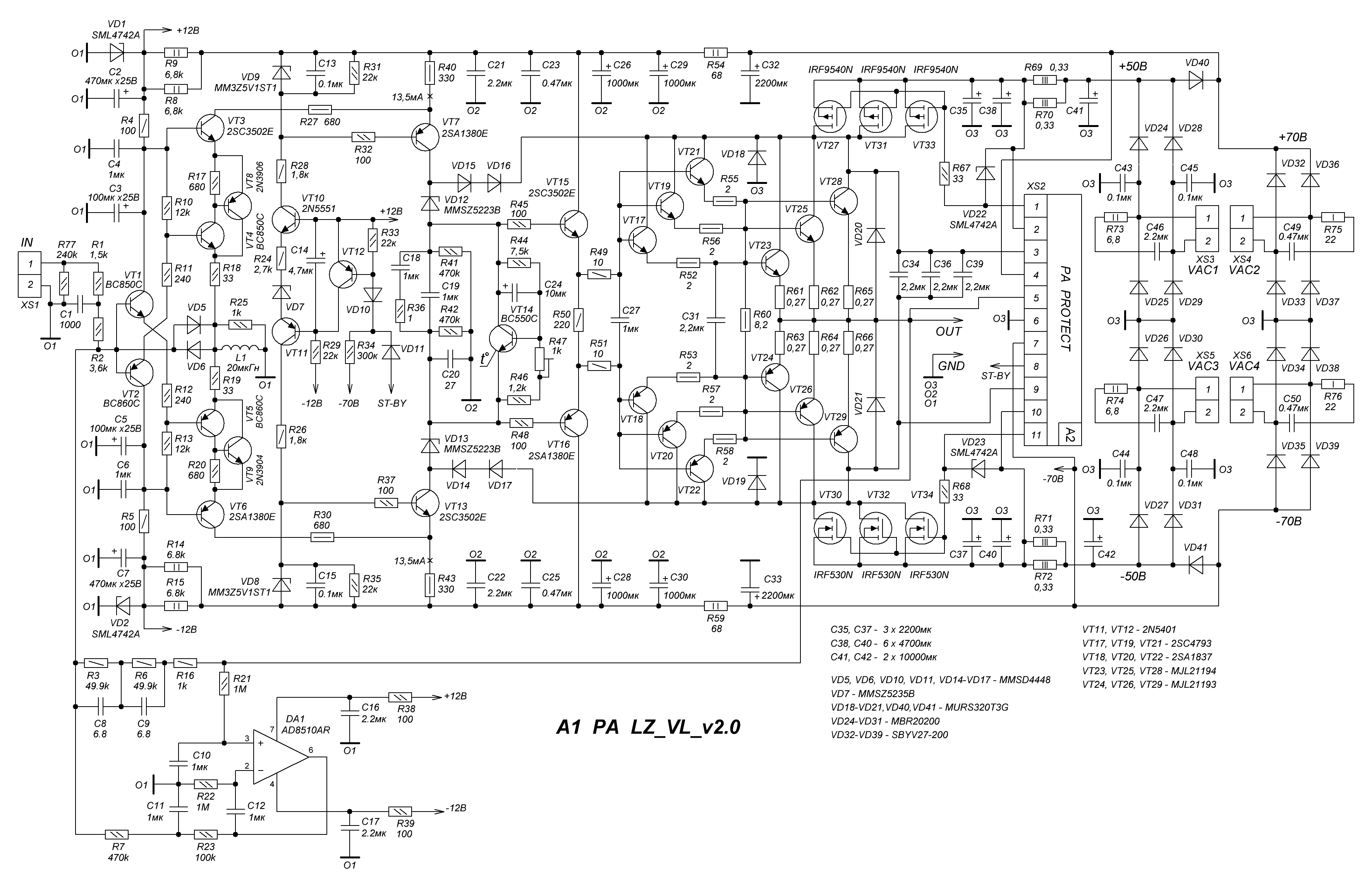

Если много чего поменялось в схеме выложите последний вариант. Я конечно не знаю откуда пошла мода рисовать схемы различными цветами но зеленый цвет на белом фоне смотрится с трудом.
Вот пример обычной схемы усилителя мощности. Посмотрите как там обозначено питания и земли. Ну и цвет все таки черный на белом читается лучше. Не знаю в чем рисуете схему вы, но эта нарисована в SPlan 7.0 смотрится гораздо лучше.

вот это усилок!
наверчено,ЖУТЬ!
и это только УМ и один канал )))
это понятно.
у меня шесть усилков,все на разную мощу.
два по НЧ квод-707 тоже навороченные,но это слишком.
