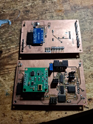

Пояснения по диагностическому блоку.
В настоящий момент измерения проводимости собраны попарно, на заглушке это выглядит так:

При реальном измерении можем иметь другую картинку:

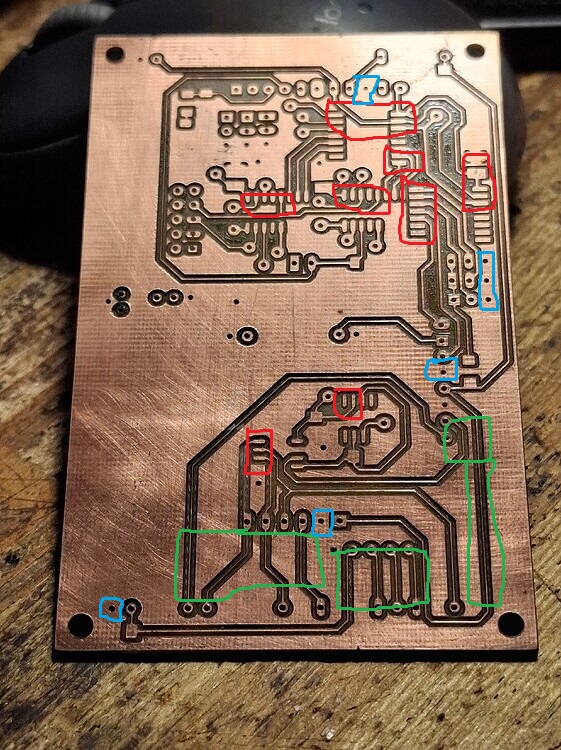

Теперь замечания по печатной плате.
1 - Красным цветом дорожки подходят к микросхемам из под платы. Когда микросхему паяешь в первый раз то все нормально. А когда будешь выпаивать дорожки имеют свойство отваливаться вместе с микросхемой. И придется делать длинный проводок по плате. Поскольку из под платы коротенький проводок к микросхеме не подпаяшь. А снаружи можно было бы подпаять.
2 - Синим цветом места с большой массой меди. Такое место быстро не запаяшь. Необходимо греть плату долго. А долго греешь отвалится дорожка.
3 - Зеленым цветом слишком тонкие дорожки.Они порядка 0.2 мм. Если на меди какой нибудь брак придется кидать перемычку. А к дорожке проводок не подпаять. Поэтому все дорожки толшиной не менее 0.6 - 0.8 мм Примерно как SMD контакт микросхемы.
4 - В качестве плошадок для отверстий лучше использовать удлиненные типа как под SMD микросхему. Если использовать круглые, то у них слишком маленькая площадь - быстрее отвалится.
Под SMD резисторами и конденсаторами не должно быть никаких дорожек. Замкнет случайно на эту дорожку будет сложно искать. Тут на плате частоты низкие. Если частоты высокие (выше 50 мгц) там это можно сделать. Но там совсем другие правила разводки. И они гораздо сложнее.
Я думаю разработчик платы при доведении её до стадии возможности изготовления учтёт все замечания. Шумы в микровольтах нас мало интересуют одна БАТ генерирует ток порядка 2 микроампер, диагностика с учётом этих токов и работает, выше выложил съём данных с реального объекта, там всё видно
