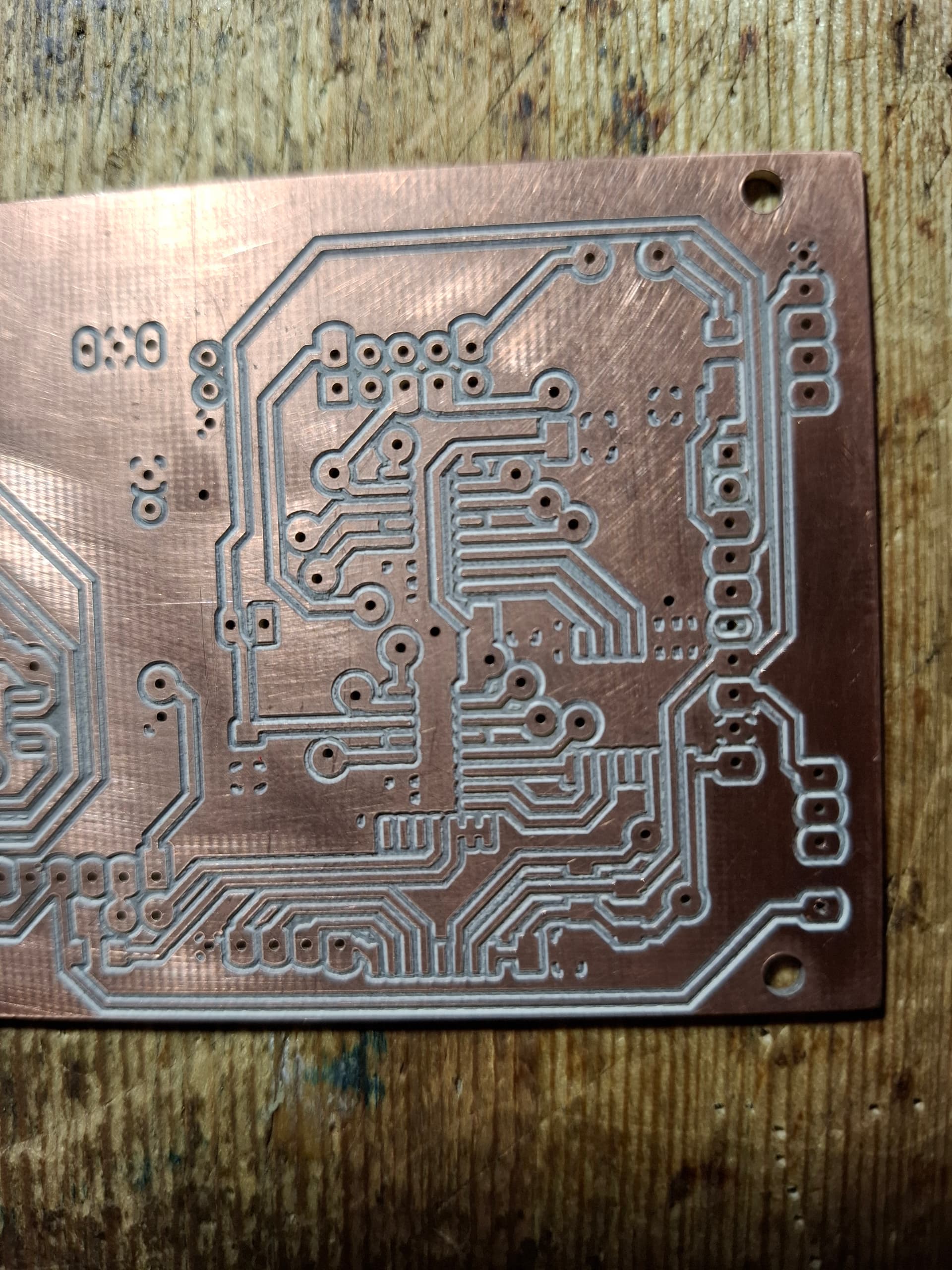

Я их нарисовал так, чтобы мне потом было удобно фрезеровать на ЧПУ. И подогнать под те детали, которые лежат у меня на полке. Вот почему у меня нет предубеждений по поводу смешивания THT и SMD.

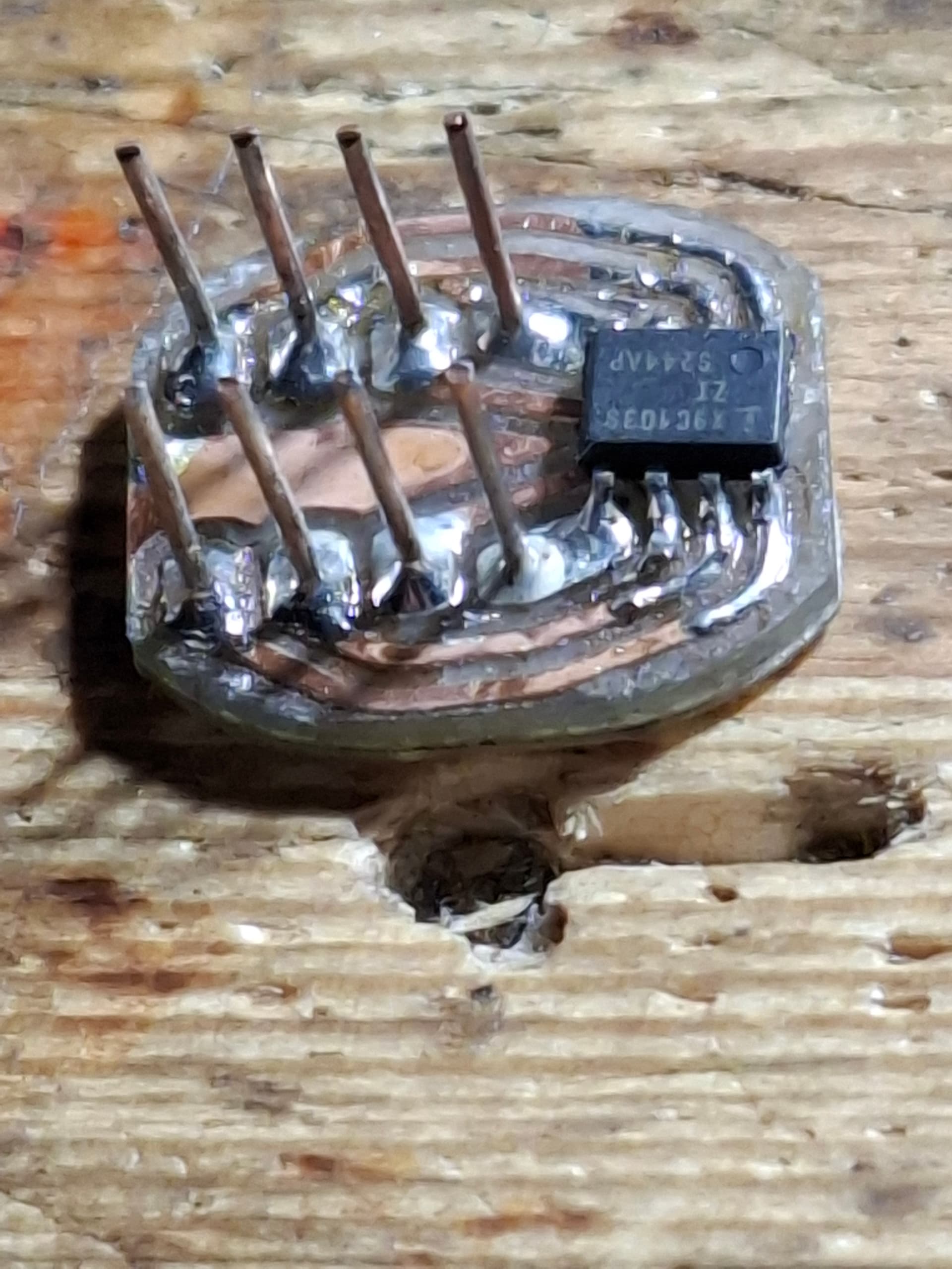

если сначала припаять микросхему, то она не мешает

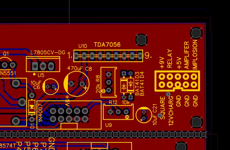

Красная плата гораздо лучше. Для изготовлении на фрезере или лут там другие характеристики при изготовлении платы. При заказе в Китае там все по другому.
Теперь замечания по краской плате.
  1. С21 минусовый вывод земли и аналогично остальные детали нижняя дорожка из 4 идет в никуда. Правый вывод D3 аналогично. Чтобы не было таких дорожек идущих в никуда расстояние между дорожкой и полигоном надо увеличить.
  2. Аналогично U10. Охранные кольца у микросхемы тут не нужны.Чтобы при автоматической трассировке такого не было надо увеличить зазор между дорожкой и полигоном.
  3. У разъема рядом со 2 выводом в нижнем ряду есть переходное отверстие. Оно сделано как контактная площадка (то есть покрыто оловом) а его надо покрыть маской.
  4. У R8 и R12 переменного резистора точку не видно и ключа у резистора переменного нет. А корпус нарисован правильно. Точка слишком близко к контактной площадке, поэтому при изготовлении рисунок точки обрежется.
  5. Вся маркировка должна обозначаться одинаково. Либо только номер элемента, либо номер элемента и номинал. Сначала всегда идет номер элемента. Например R12 10k это правильно. А BAT41D3 это неправильно. Можно подумать что D3 относится к названию детали.
  6. Ниже минусового вывода С8 написано +5в. Надпись наезжает на линию. И +5в вводит в заблуждение. Толи +5в относится к разьему (но под разьемом эту надпись не увидишь) то ли к конденсатору С8. И буду я искать +5в на минусовом выводе конденсатора С8. Аналогично микросхема U10. Левая и правая граница слишком близко к площадкам. При изготовлении они пропадут.
  7. Крепежные отверстия под маской. Когда будете закручивать несколько раз вины они поцарапают маску. Либо их рисуйте как большие отверстия дорожек, либо землю отводите дальше от винтов.
  8. Обрати внимание на диаметры отверстий. К примеру под разьемы надо около 1 мм. Под конденсаторы и резисторы меньше. А микросхема U10 мне кажется выводы микросхемы не влезут в отверстия. И у данной микросхемы у площадки слева и права слишком маленькое расстояние для пайки, зато охранное кольцо есть, хотя оно и не нужно. За счет убирания охранного кольца можно и увеличить размер контактной площадки.
  9. Название диода D1 находится под разьемом и его не будет видно.

исправлено

Красное и синее изображения печатной платы взяты из одной и той же платы.
ВЫ НЕ ДОСТАТОЧНО ВНИМАТЕЛЬНЫ.
в прошлый раз вас не смутила надпись на диоде

В прошлый раз (на синей плате) картинка была всей платы. Качество картинки было низкое я не разглядел название. Извиняюсь что не все сразу заметил.

Теперь мне проще каждый раз фрезеровать новую печатную плату в одном экземпляре, чтобы можно было использовать корпусные микросхемы СОП,
