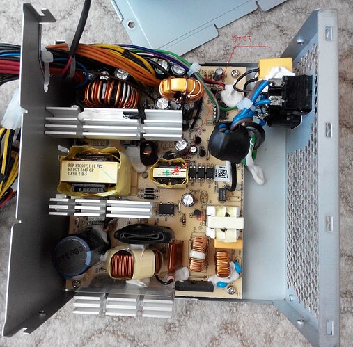

profinrus-1, в вашей схеме трансформатор тока (ТТ) не согласован.
Чтобы что-то там оценить более точно в плане нагрузки нужно знать на каком сердечнике намотан ТТ и материал магнитопровода. Еще желательно видеть индуктивность обмотки в 100 витков, в общем, все-все-все что можно сказать о ТТ, включая диаметр провода.

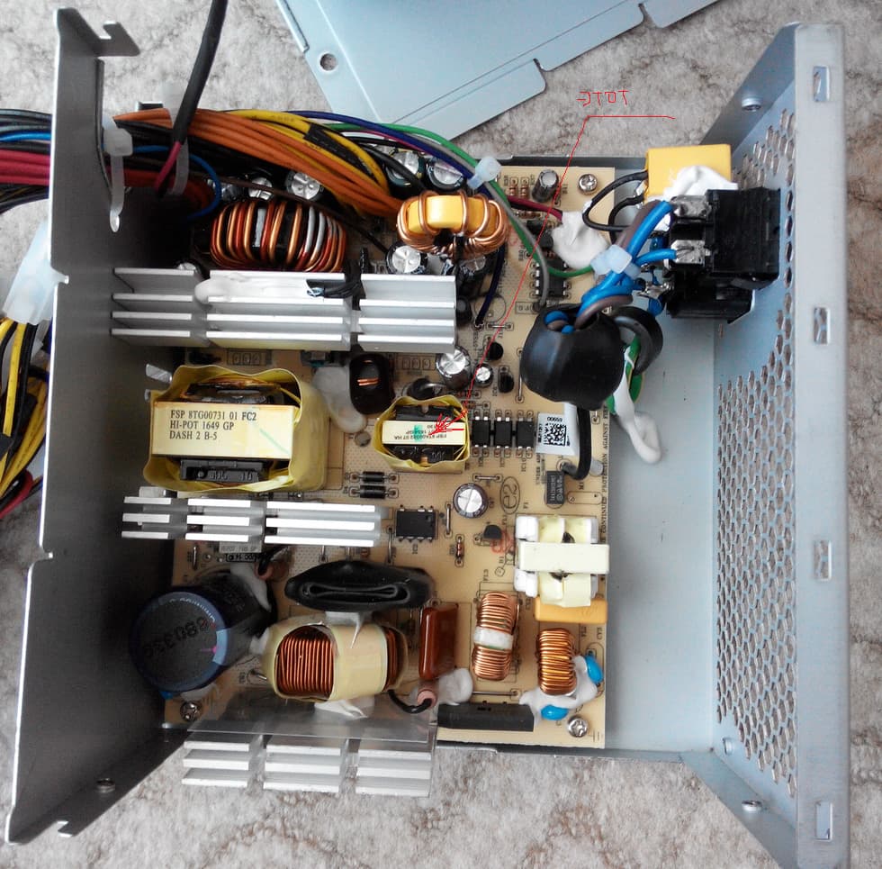

взял первый попавшийся согласующий транс из компьютерного блока питания.
намотал 100 и 1 виток,проводом 0.1мм
нагрузка переменник,достаточно.
главное в этом узле 4-е высокочастотные диода,если простые выпрямительные,измерения будут не правильные.
Диоды там желательно мелкие Шоттки, типа ВАТ42, провод как можно более толстый. Нагрузка порядка сотен ом, а не 10к. ейчас там не ТТ в чистом виде, а какая-то дворняга.

так на чем там ТТ намотан никто не знает, похоже включая и вас. Поэтому нельзя что-то и предсказать. Вообще, такое поведение для ТТ не характерно, они обычно хорошо относятся к снижению сопротивления нагрузки в отличии от повышения.
Есть у вас какие-то опознаваемые ферритовые кольца?
В какой-то степени можно было бы и текущий ТТ обмерить при наличии RLC-метра и линейки.
трансформатор Ш-образный
понятно, размеры его есть, и что из приборов имеется?
Сердечник Ш образный разбирали?
я делал несколько штук не смотря на размеры,они практически все одинаковые,на одном даже не пришлось разбирать,было порядка 110 витков,проверял методом добавления проверочной обмотки под нагрузкой.
