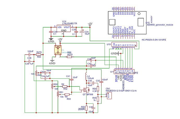

Генератор для катушки "Мишина"
если можно пояснение.
даёт чего модуляция или нет.

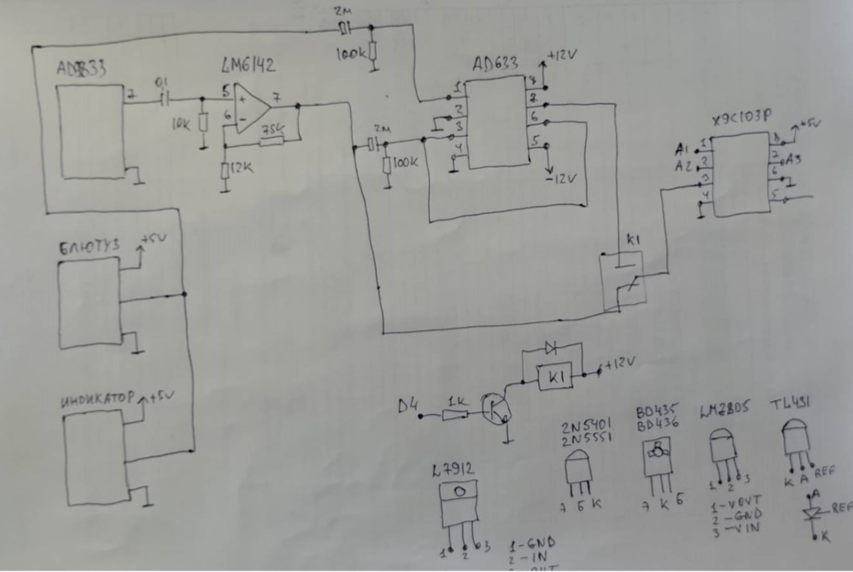

а то я себе щас сделал ещё с модулятором,купил AD633,оказалась наглухо корочёная,дорогая тварь.
теперь придётся по простому на транзисторах АМ делать.

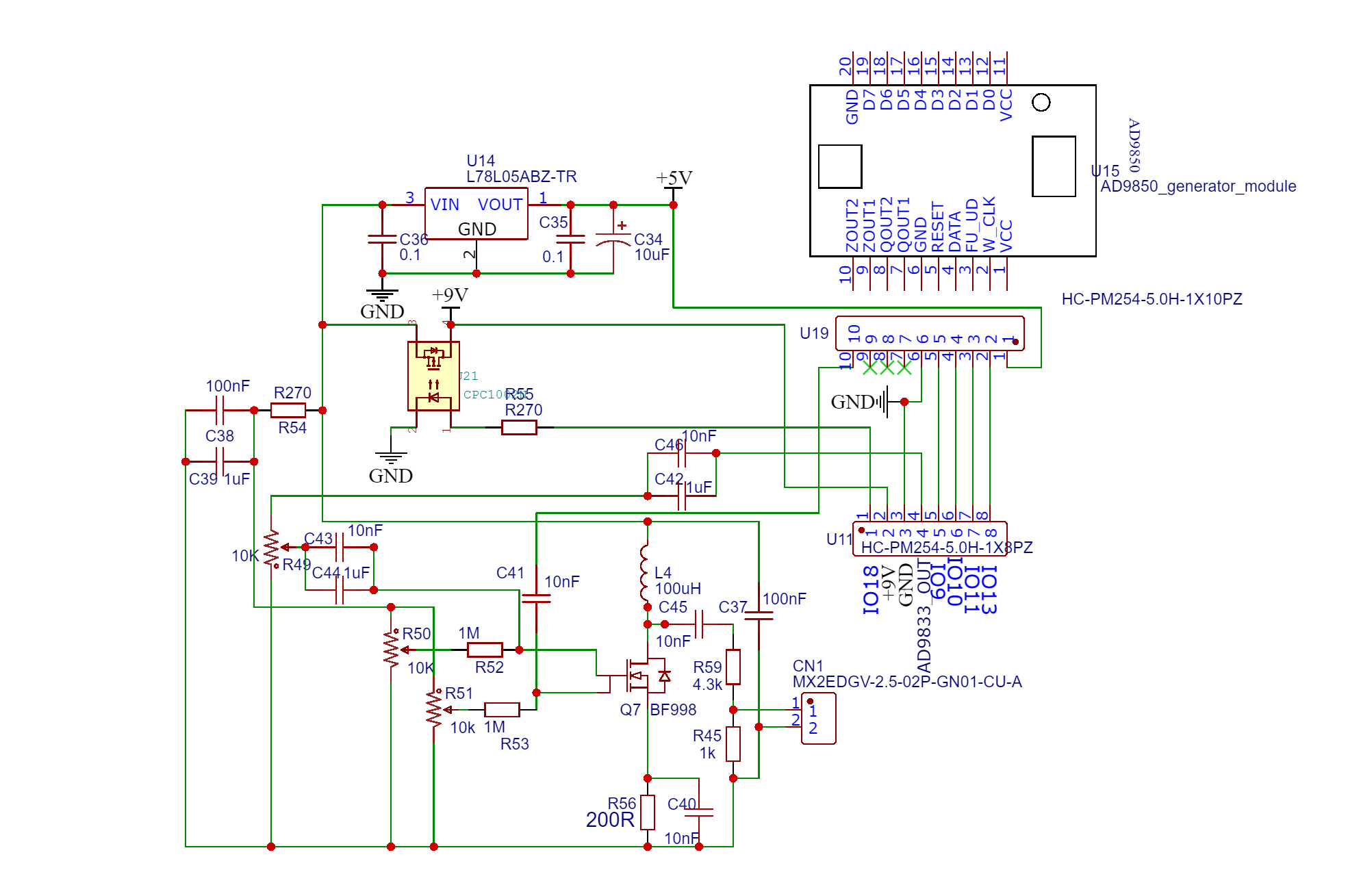

вот проверенная схема, на одном, дальше можно усилить…если надо
мы уменьшали амплитуду, так как проходить будет через коммутаторы,
или ты через катушку хочешь подать?

выходной каскад у меня транзисторный усилитель,как бы переделывать ничего не буду,только добавлю в разрыв между генератором и усилителем АМ
а модуляция откуда, что за источник?
У Вас на TL431 цоколёвка перепутана :grinning_face:
да.
это схема с архива.
я на устройстве сделал как надо.
до исправление схемы ещё не дошло.
