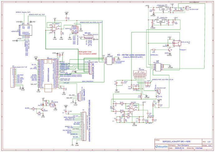

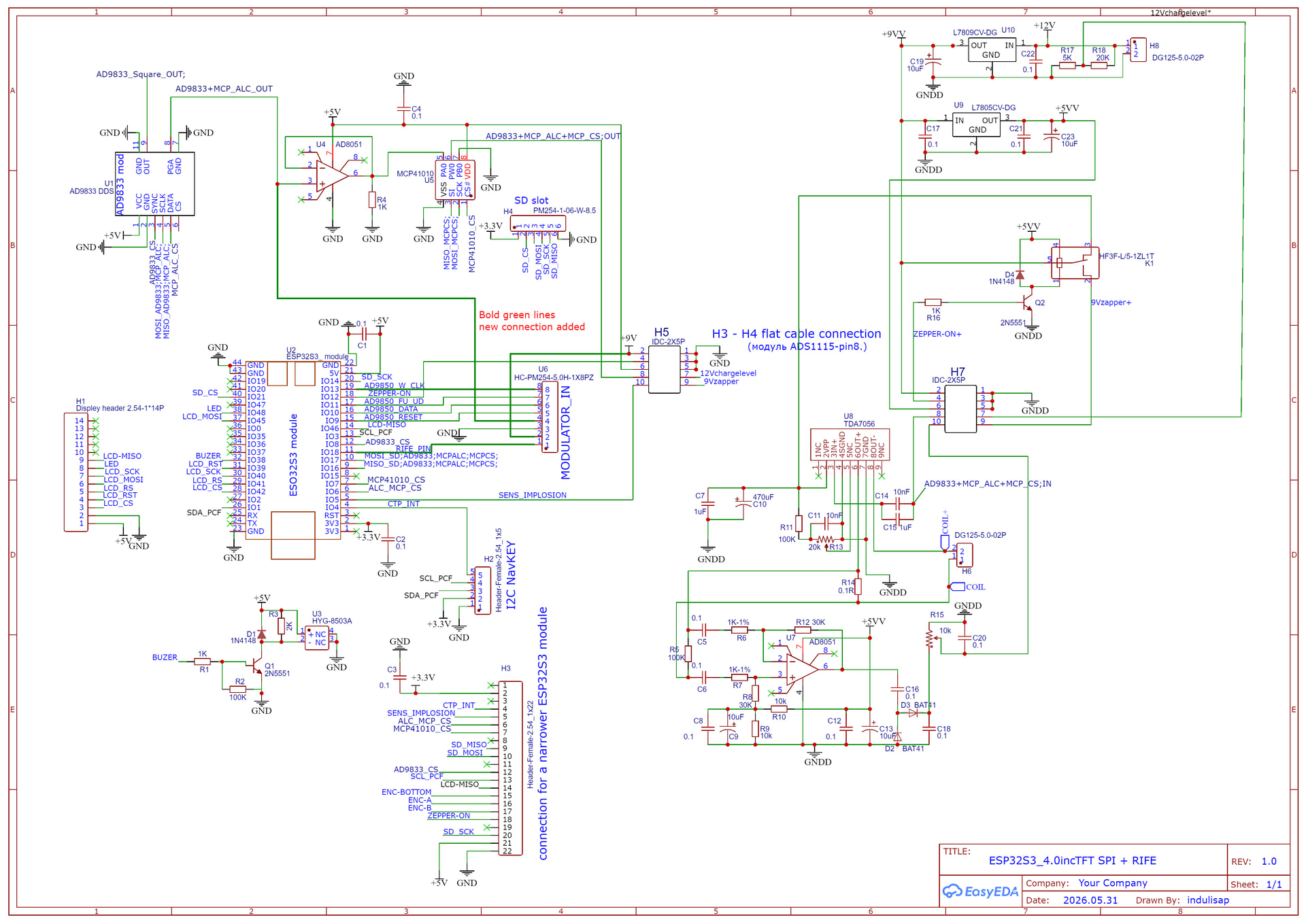

Тогда схема видится так AD9833->ad8051-mcp41010-tda7056

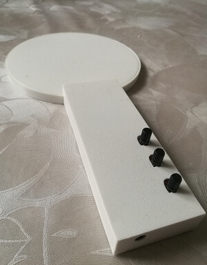

Это реальная рабочая катушка с подстройкой вручную частоты и амплитуды )

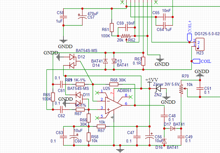

как измерить реально истинный ток катушки.
последовательно сопротивление с катушкой не прокатывает,на 1Ом осцил показывает 10 вольт.
по току потребления самого усилителя тоже не правильно,усилитель больше 50 ма не потребляет,а на катушке при максимуме напряжение до 20 вольт.
на осциллографе посмотреть размах амплитуды и /2 и делить на 6 (такое омическое сопротивление имеет медный провод) у меня амплитуда 12 вольт, значит ток (с небольшим ++) 1 ампер, это на резонансе, если резонанса нет - никак
И возможная схема датчика тока для очень шаловливых ручек…
однако перебор.
на 0.1 ом измерить 100ма ну совсем не просто,шуму от операционника больше будет.
один маленький транс и четыре диода,замена этому всему.
когда народ не хочет моточных изделий как по другому, в smd варианте вроде особливо не шумит
кстати, я подумывал в сторону AD8307, но тогда шунт надо увеличивать, зато обвес минимальный и на выходе
сразу детектированное напряжение, только сравнивай
