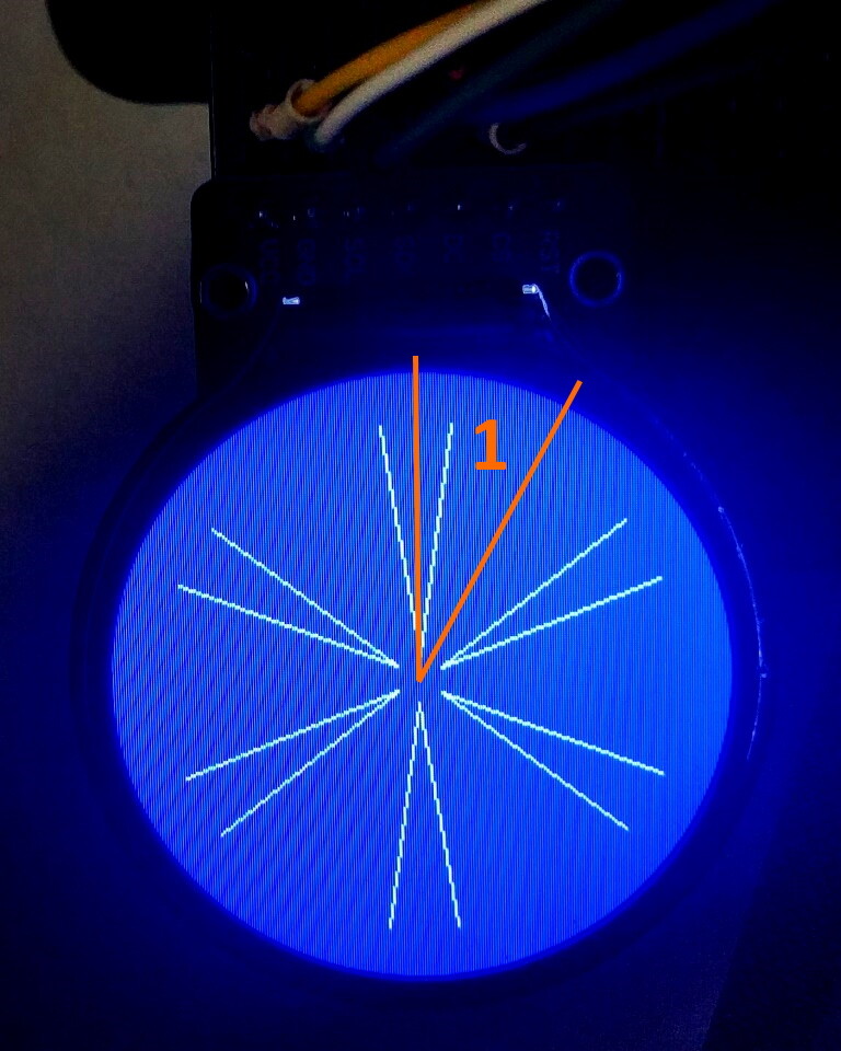

Внутри сектора 1 просто наращиваем от центра на периферию отрезки и получаем рост снежинки. Но вот вопрос. Будет задействован наверняка рандом на float по углам. Как его реализовать, ведь по справочнику там long в аргументах?
Работает?

ии не может нарисовать снежинку, она как то не выходит))

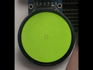

VID_20260128_121005

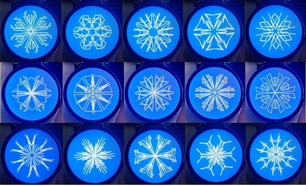

Пока элементарности получаются, с уклоном в узоры вместо снежинок, генерация вместо картинок готовых :slight_smile:

Реализуйте модель: все лучи симметричны. Т.е. для генерации достаточно вести 1/12 снежинки множа и зеркаля результат. А двигаясь по лучу “вглубь“ фрактала для каждого узла с одинаковым порядком применяется один и тот же узор в зеркальной симметрии.
Ветвление только под углом 60 градусов.
Вариация только по длине луча. В реальной снежинке еще “пластины” есть, но для генерации они сложноваты и вобщем-то не так красивы.
Короче, ваша снежинка - это набор длин (а, вернее, коэффициентов длины от максимальной). Первый максимум длины (а вернее, длина основного луча) - это радиус снежинки, далее для любого бокового луча - точка выхода луча за сектор (т.е. встреча с самим собой в соседнем секторе). Любая снежинка будет закодирована вектором чисел примерно размером штук в 10-20 примерно, если говорить о масштабах экрана из примера.

…пока просто отрезки
VID_20260130_161449 (1)
#include <Adafruit_GFX.h>
#include <Adafruit_GC9A01A.h>
#include <SPI.h>
#define TFT_DC 17
#define TFT_CS 16
  SCL   --> 18 (SCK)
  SDA   --> 23 (MOSI)
  RST   --> EN
Adafruit_GC9A01A tft(TFT_CS, TFT_DC);
// Константы координат смещения центра
const int CENTER_X = 120;
const int CENTER_Y = 120;
int r1 = 0;
float f1 = 0;
int delta_r = 15;
int delta_F = 15;
int F1 = 0; //
  // Инициализация генератора случайных чисел
  randomSeed(analogRead(32));
  tft.begin();
  tft.fillScreen(GC9A01A_YELLOW);
  // tft.cp437(true);
  tft.setRotation(1);
  for (int i = 0; i < 100; i++) {
    int r2 = random(r1 - delta_r, r1 + delta_r );
    if (r2 < 0) {
      r2 = 0;
    if (r2 > 100) {
      r2 = 100;
    int F2 = random(F1 - delta_F, F1 + delta_F);
    if (F2 < 0) {
      F2 = 0;
    if (F2 > 100) {
      F2 = 100;

//функция построения отрезка в полярных координатах с центром в центре экрана
void drawLinePol(int r1, float f1, int r2, float f2) {
  tft.drawLine(
    CENTER_X + cos(f1) * r1,
    CENTER_Y + sin(f1) * r1,
    CENTER_X + cos(f2) * r2,
    CENTER_Y + sin(f2) * r2,
    GC9A01A_RED
//функция построения 12 отсимметриченных отрезков снежинки по базовому отрезку
void drawLineSnowflake (int r1, float f1, int r2, float f2) {
  if (r1 > 120 || r2 > 120 || r1 < 0 || r2 < 0 || f1 < 0.0 || f2 < 0.0 || f1 > PI / 6.0 || f2 > PI / 6) {
    return; //условие рисования базового отрезка в допустимых значениях аргументов (0-120 пикселей радиус, 0-PI/6 угол(сектор))
  for (float i = 0.01; i < 2 * PI; i += PI / 3.0) {
    drawLinePol(r1, f1 + i, r2, f2 + i);
    drawLinePol(r1, 2 * PI - f1 + i, r2, 2 * PI - f2 + i);
