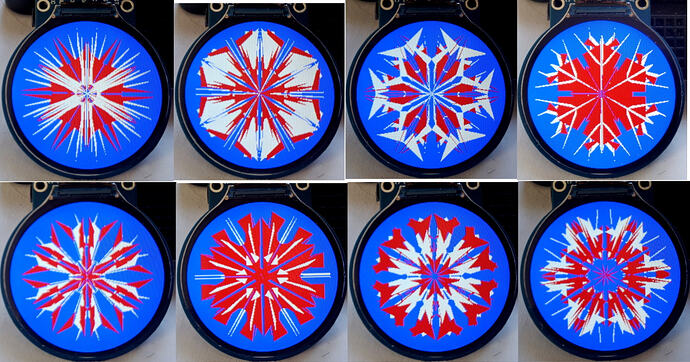

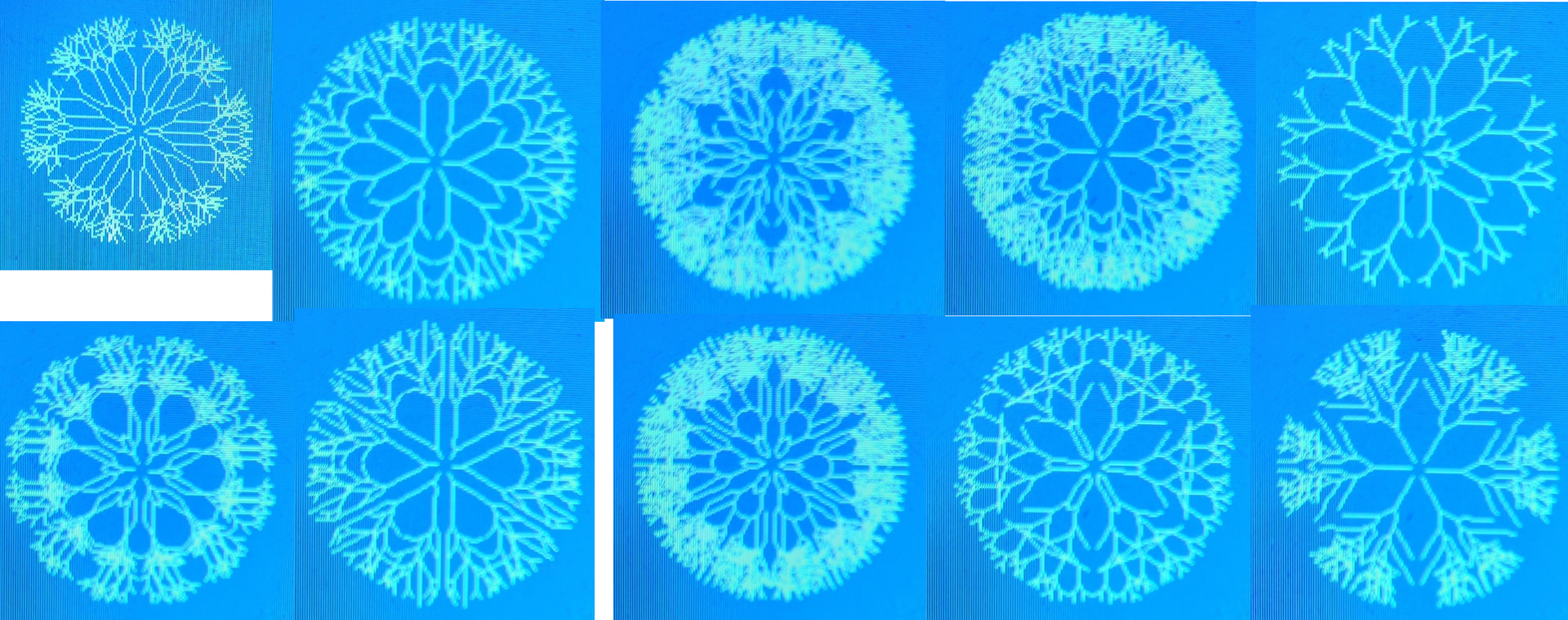

Генератор роста снежинок (ГРСН)
Это просто цепочка рандомных отрезков одноцветных, в секторе 30 градусов.
Тут в качестве алгоритма:
  1. Первоначальный отрезок на каждом шаге рандомно либо продолжает расти либо разветвляется на два отрезка под углом 120 град.
  2. Каждая ветка на следующем шаге ведет себя независимо и либо продолжается, либо ветвится.
  3. если ветка выходит за границы сектора, она останавливается (и не отрисовывается)
  4. каждый сектор повторяется в первоначальном виде, либо в симметрично отображенном, как у Вас.
    Собственно Ваш код я и изменял. Переделал под обычный экран st7789 и алгоритм отрисовки внутри одного сектора сделал как выше написал.
    Из очевидных минусов - никак не отслеживается пересечение отрезков внутри сектора, поэтому иногда “густой лес“ возникает.
Красиво, а скетч чего не выкладываете? Я б попробовал переделать под GC9A01A. Узоры получаются круглые.

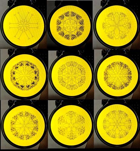

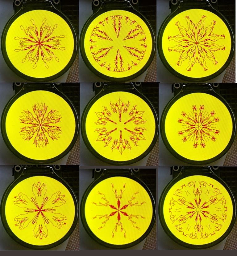

Адаптировал, конечно мало что понимаю в скетче, но выглядит красиво

И по внешнему виду узоры конечно отличаются
Видно что до края не доходит. Можно в 26 строке (Вашего скетча) увеличить размер одного шага (при 8 лучше, вроде)
Еще можно поиграться количеством шагов (в 37 стр), но у меня не сказать что получалось красивее. Либо в конце лес густой с большим количеством шагов, либо с маленьким количеством недоснежинка какая-то.
И с вероятностью ветвления (в 127-128 стр).

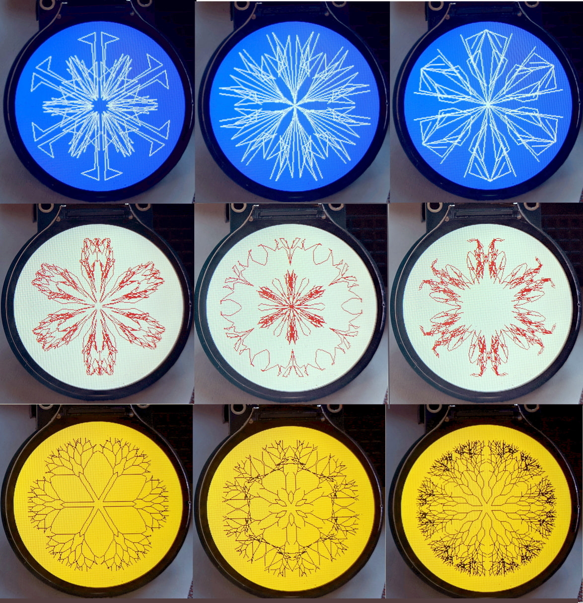

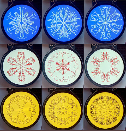

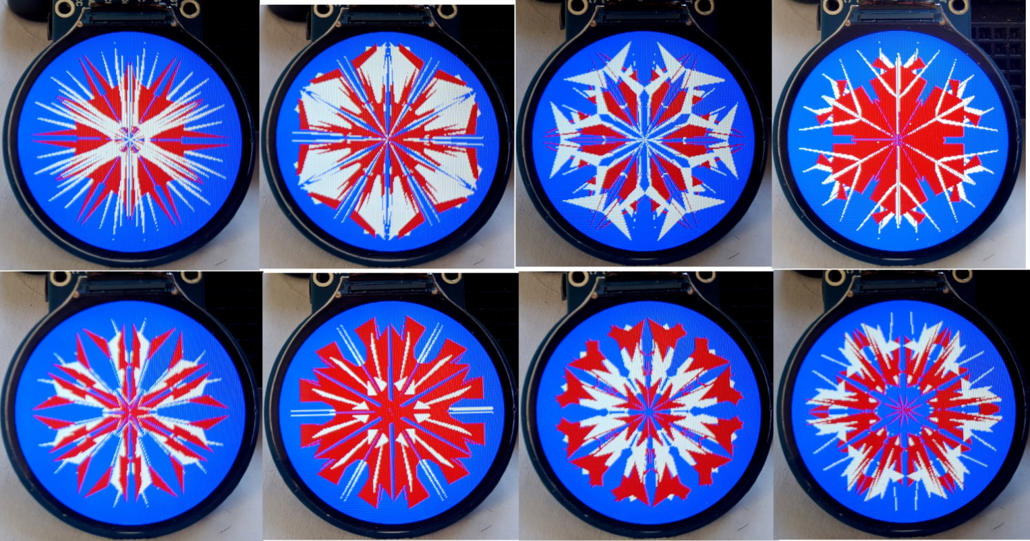

Попробовал с настройками. В целом отрисовка отрезками выглядит симпатично, надо попробовать закрашенными треугольниками, подобно вырезки из бумаги снежинок.
Решил добавить второй цвет.
А какое это имеет отношение к снежинкам?
Или пора менять название темы на “калейдоскоп”?
Они больше похожи на снежинки. Наверное есть смысл задуматься об отрисовки роста с помощью треугольников, сопоставив пластинам и лучам разные по форме треугольники.
…или дополнительно усилить разными оттенками цвета.
Так вроде и геометрия-симметрия другая

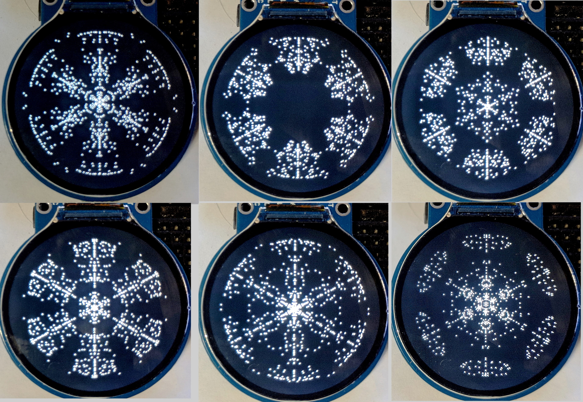

Непонятно, почему порядок просматривается в центре и слабо виден на периферии.

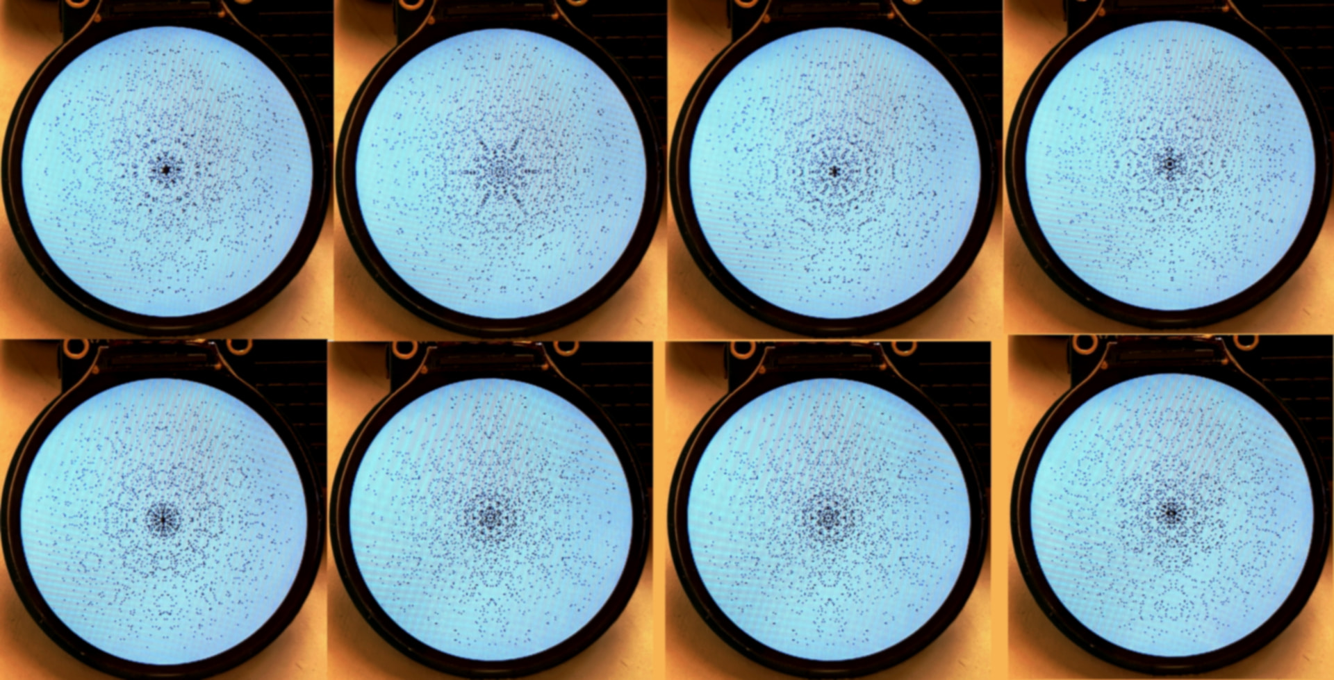

#include <Adafruit_GFX.h>
#include <Adafruit_GC9A01A.h>
#include <SPI.h>
#define TFT_DC 17
#define TFT_CS 16
  SCL   --> 18 (SCK)
  SDA   --> 23 (MOSI)
  RST   --> EN
Adafruit_GC9A01A tft(TFT_CS, TFT_DC);
// Константы координат смещения центра
const int CENTER_X = 120;
const int CENTER_Y = 120;
int r1 = 0;
float f1 = 0;
int delta_r = 15;
int delta_F = 15;
int F1 = 0; //
  // Инициализация генератора случайных чисел
  randomSeed(analogRead(32));
  tft.begin();
  tft.fillScreen(GC9A01A_WHITE);
  // tft.cp437(true);
  tft.setRotation(1);
  for (int i = 0; i < 200; i++) {
    int r1; float f1;
    r1 = random(0, 50);  f1 = (random(0, 101) / 100.0) * (PI / 6.0);//центр
    if (i < 90) { // середина
      r1 = random(50, 90);
    if (i < 20) {//периферия
      r1 = random(90, 110);
    drawPixelSnowflake ( r1,  f1);
    delay(20);
  delay(5000);
  delay(300);
//функция построения точки в полярных координатах с центром в центре экрана
void drawPixelPol(int r1, float f1) {
  tft.drawPixel(
    CENTER_X + cos(f1) * r1,
    CENTER_Y + sin(f1) * r1,
    GC9A01A_BLACK
//функция построения 12 отсимметриченных точек снежинки по базовой точке
void drawPixelSnowflake (int r1, float f1) {
  if (r1 > 120  || r1 < 0 || f1 < 0.0 || f1 > PI / 6.0 ) {
    return; //условие рисования базового отрезка в допустимых значениях аргументов (0-120 пикселей радиус, 0-PI/6 угол(сектор))
  for (float i = 0.01; i < 2 * PI; i += PI / 3.0) {
    drawPixelPol(r1, f1 + i);
    drawPixelPol(r1, 2 * PI - f1 + i);
#include <SPI.h>
#define TFT_DC 17
#define TFT_CS 16
  SCL   --> 18 (SCK)
  SDA   --> 23 (MOSI)
  RST   --> EN
int delta_r = 15;//интервалы расброса координат окрестных точек
int delta_F = 70;//
int F1 = 0; //
  tft.begin();
  tft.fillScreen(GC9A01A_BLACK);
  // tft.cp437(true);
  tft.setRotation(1);
  for (int j = 0; j < 7; j++) {// цикл отстройки базовых точек
    int r1 = random(0, 110); float f1 = (random(0, 101) / 100.0) * (PI / 6.0);
    drawPixelSnowflake(r1, f1);
    for (int i = 0; i < 15; i++) {//цикл отстройки окрестных точек
      int r2 = random(r1 - delta_r, r1 + delta_r );
      if (r2 < 0) {
        r2 = 0;
      if (r2 > 100) {
        r2 = 100;
      int F2 = random(F1 - delta_F, F1 + delta_F);
      if (F2 < 0) {
        F2 = 0;
      if (F2 > 100) {
        F2 = 100;
      float f2 = (F2 / 100.0) * (PI / 6.0);
      drawPixelSnowflake(r2, f2);
      delay(20);
  delay(300);
  tft.drawPixel(
    GC9A01A_WHITE
Что тут думать? Сначала сделай как у меня. Разница в том, что отрисовываются отрезки не в 12 секторах одновременно, а по очереди (по часовой стрелке обход от 0 часов до 12). Понятно, что рисунок это координаты полярные отрезков из первого сектора, их хранить в массиве. При переходе меж секторами зеркалишь (читаешь массив с конца к началу, потом от начала к концу и т.д.).
