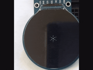

Генератор роста снежинок (ГРСН)
вот версия 0.1 шарика который рисует на песке)))

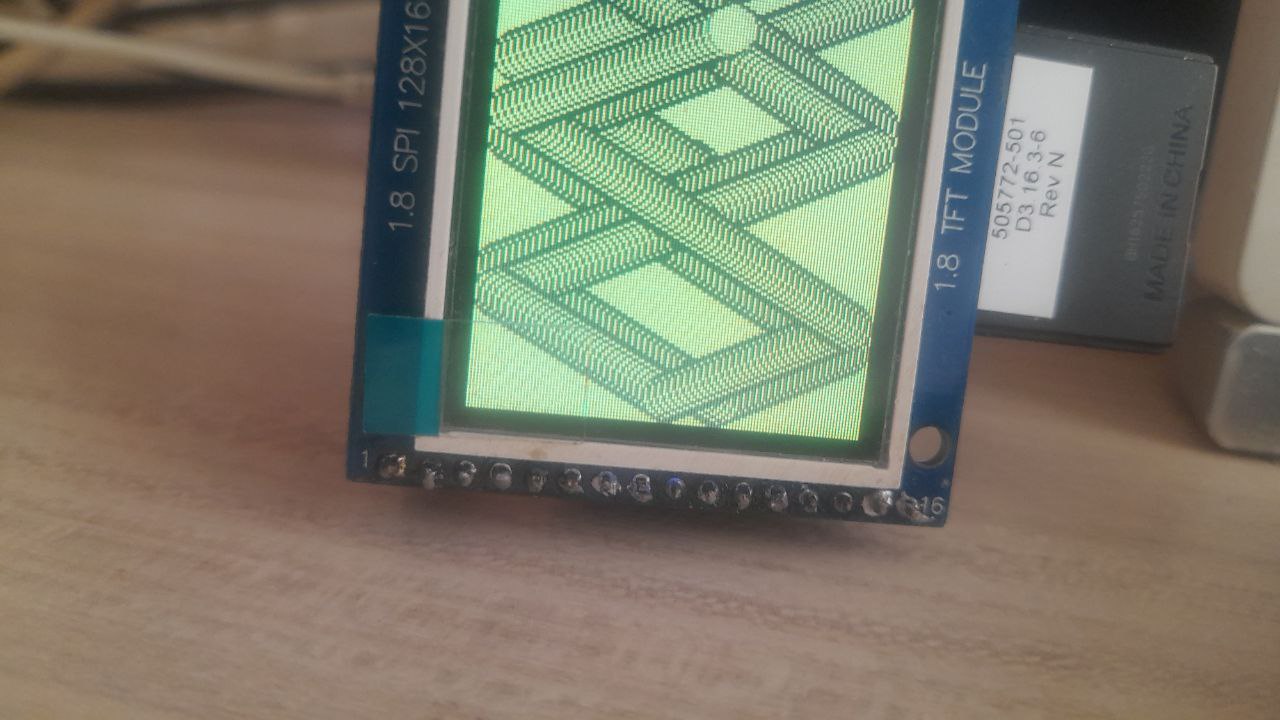

andriano как то они не подходят, или я просто не знаю как сделать, отслеживать каждый пиксель через озу и заменять это слишком не выгодно, потом уже нечего не добавить в код, а если дисплей большой то вовсе не хватит памяти
если сделать функцию пакмана, которая будет проявляться на время и оставлять след за шариком, свою полосу(так как обновления дисплея там вовсе нет, и просто выводим только новые кадры) при этом сохраняя и по бокам полосы от шарика, то не могу ее скрыть, что бы на экране был виден шарик только(или по крайней мере большую часть времени)
временный буфер из нескольких пикселей который будет прокладывать(закрашивать) полосу за шариком, но не закрашивать полностью а оставлять синие края тоже не выходит…
выходит что я просто не знаю как)))
сейчас видео нейросетью делаю, что бы фото выводить которое будет оставлять след, без обновления дисплея
Как сделаешь, давай нейросетью делай гифку из видоса дисплея, чтоб тут прямо гифку на форум класть.
Во так во

  1. Отслеживать нужно не пиксели, а отрезки некоторой (вероятнее всего выбранной случайно из некоторого диапазона) длины. А, скорее, даже не сами отрезки, а узлы, из которых эти отрезки могут выходить. Т.е. точки с вещественными координатами.
  2. Не хватит памяти - это слишком сильное утверждение. Например, на компьютере, с которого я сейчас пишу это сообщение, 32 Гбайта памяти. Мне кажется, этого должно хватить на достаточно большое количество пикселей.
Выходит.
А нужно понять две вещи:
  1. Работать нужно не с пикселями, а с объектами, имеющими вещественные координаты.
  2. Даже если вдруг предполагается, что ГРСН должен работать на Ардуине (что, кстати, никак не требуется по тому, как сформулирована тема), сначала нужно отладить макет на чем-то с одной стороны помощнее, а с другой - что позволяет быстрее провести цикл отладки. И только потом пытаться как-то соптимизировать, чтобы впихнуть в более скромную архитектуру.
и Еще пару соображений по задаче:
  • хорошо бы начать с физики реального процесса: от каких параметров зависит рост кристалла по тому или иному направлению.
  • вероятно, к существенным параметрам относятся температура (которая, кстати, меняется в процессе фазового перехода), влажность (которая тоже меняется), а также их градиенты.
  • ну а потом попытаться либо на равномерной сеточке (кстати, аналоге матрицы пикселей), либо на сетке, заданной узлами, попытаться смоделировать физический процесс кристаллизации, учитывая температуру, влажность, их изменения за счет фазовых переходов, теплопроводности и диффузии.
Он собирается имитировать катание шарика по песку - песочные узоры.
Пока ближе всего по смыслу.

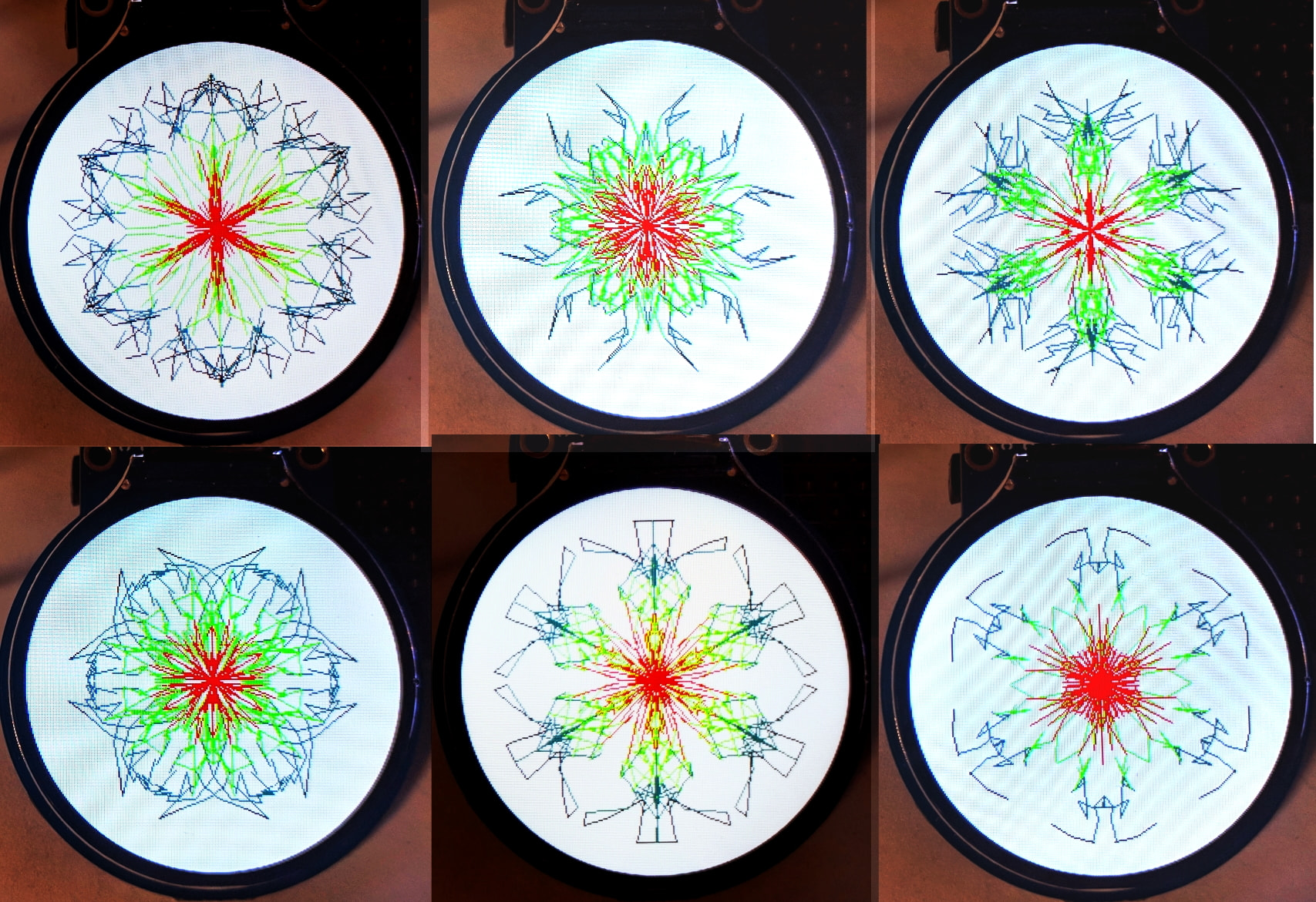

VID_20260130_194208
Вот потому и непохоже на настоящую снежинку, у которой после ветвления всегда продолжается рост в исходном направлении.
Вот что меня всегда удивляло в данном сообществе (не только по этому форуму, а вообще) относительно новичков и подрастающих - так это упорная борьба с глюками и разработкой именно алгоритмической части сразу в железе.
Вместо того, чтобы писать алгоритмы и большую часть кода в комфортной среде на большом компьютере с возможностью быстрой пошаговой отладки. Разделив проблемы алгоритмов и взаимодействия с аппаратурой.
:slight_smile:
Вот что меня удивляло относительно опытных и зрелых это крепкая алгоритмика, которая так и не станет правильным скетчем генерации снежинки.
…что с меня взять, я воздух по гороскопу, сегодня так, завтра иначе.
что то мне подсказывает что вы не поняли мой последний код)))
photo_2026-02-02_10-44-56

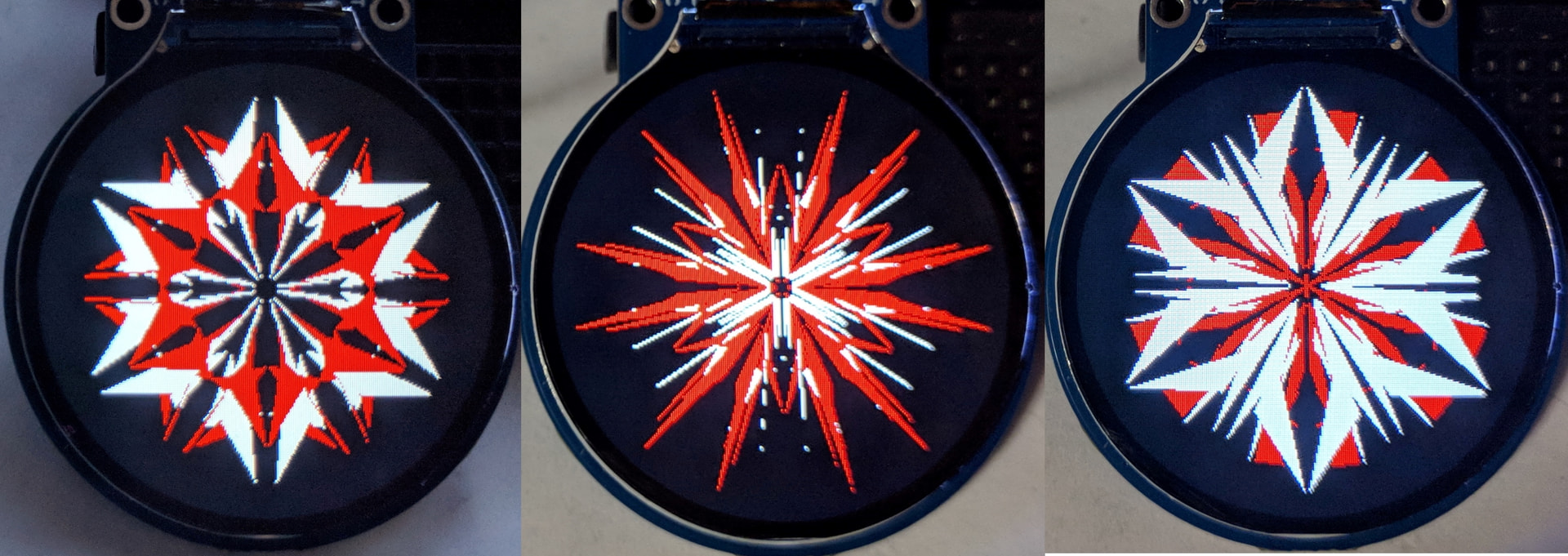

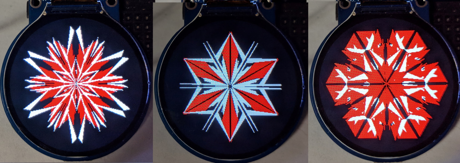

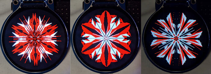

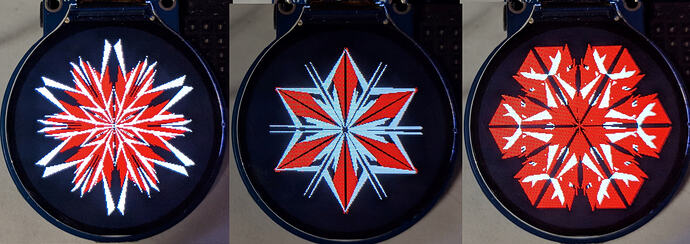

Можно продавать эскизы наградных звёзд. ЕСП32 их генерит гораздо быстрее ИИ :slight_smile:
IMG_20260201_173955 — копия (2)
IMG_20260201_173955
…ты какую бы выбрал?
lilik я бы в коде указал для начала привязку кода к мак адресу что бы прошивку не стырили))) а то фиг его знает пофиксили или нет кражу прошивки при подачи малого питания…
если он бесплатные то все)))
Не страшно, в ней нет фиксации-записи генерации звезды, а повторы маловероятны и их отслеживание тоже :slight_smile:

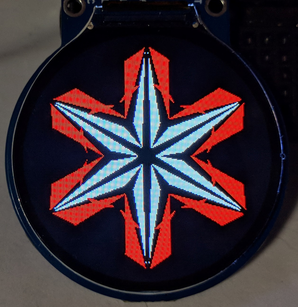

IMG_20260201_181649
Второй такой уже не будет, только похожие.
У них по 8 лучей.
будет! а может стырим идею ?
будем выводить фото от нейросети ? каждый раз новое, и без сохранения)))
но я только предложил, сомневаюсь что я парсинг картинки осилю с сайта))) мне бы преобразование фото в G код выполнить мощностями телефона, через веб сервер esp32))

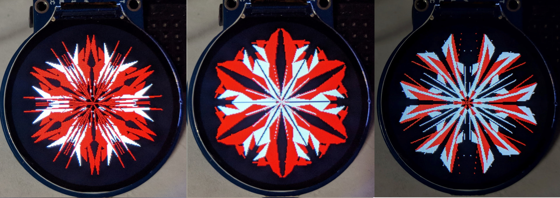

IMG_20260203_172535
Не пошли звёзды, можно попробовать цветочки.
