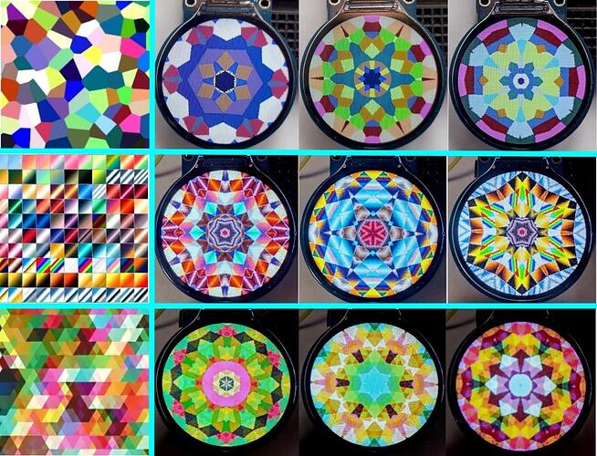

В массиве картинки выделяется псевдослучайно сектор в 30 градусов и каждая точка его строится 12 раз (аналог: свеча меж двумя зеркалами в угол 30 градусов - даёт 11 изображений и 12 сама свеча).

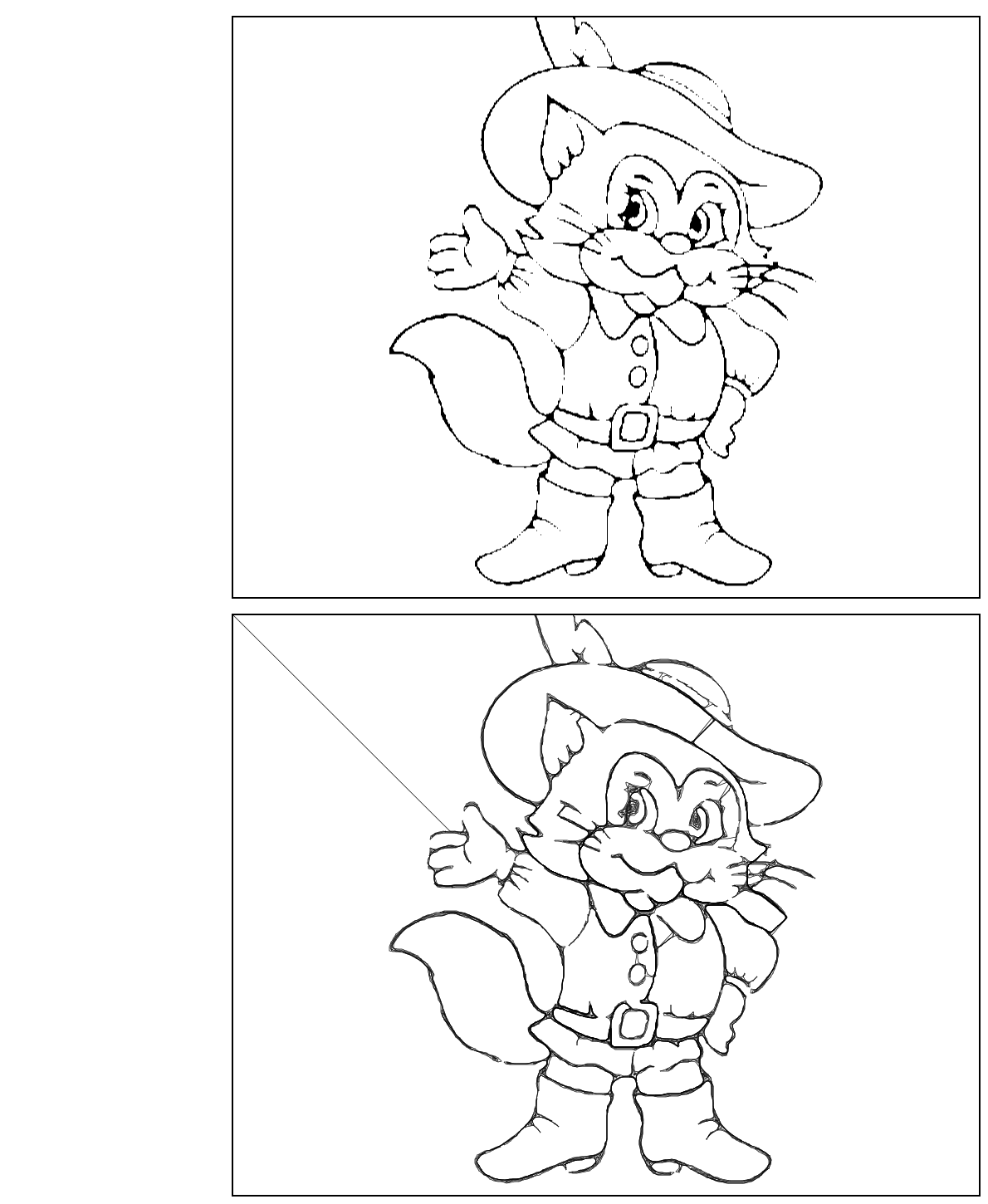

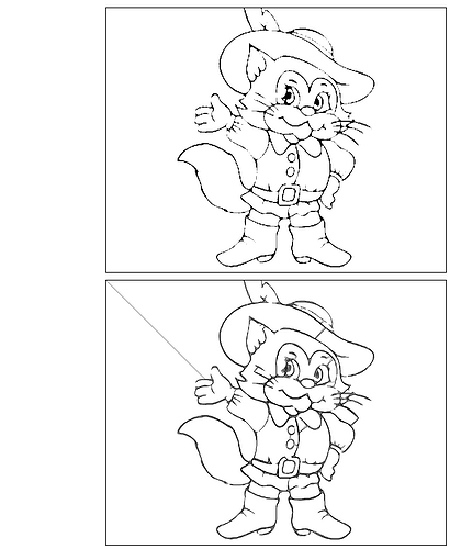

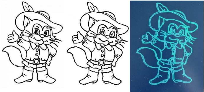

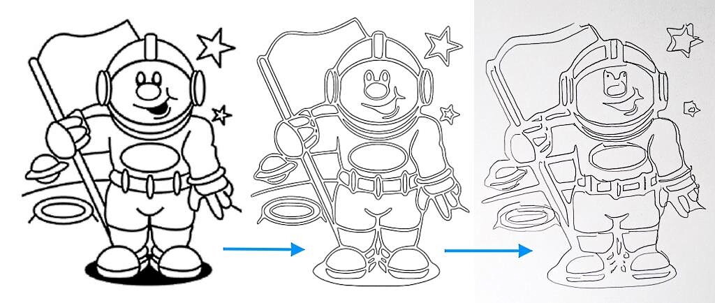

Кстати для сравнения слева отрисовка картинки способом-конвертером плоттера, справа гайверовским конвертером.

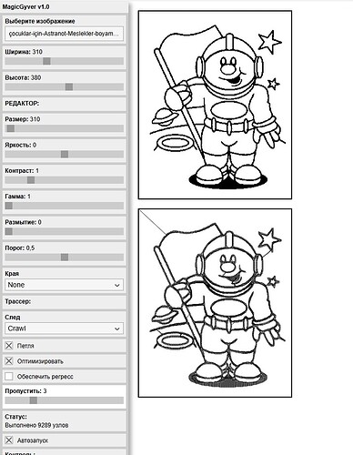

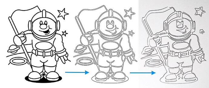

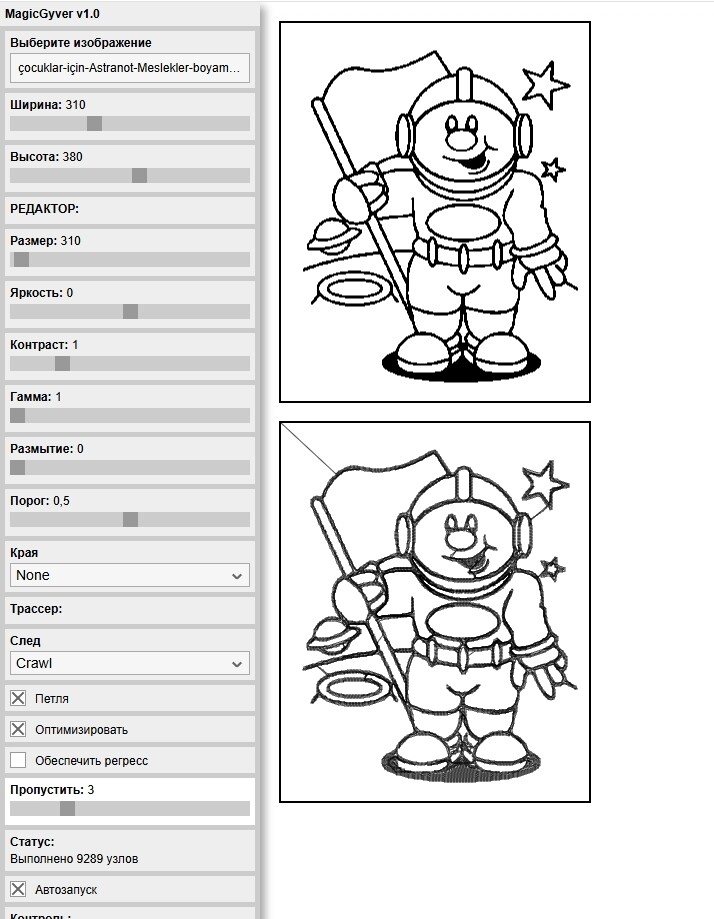

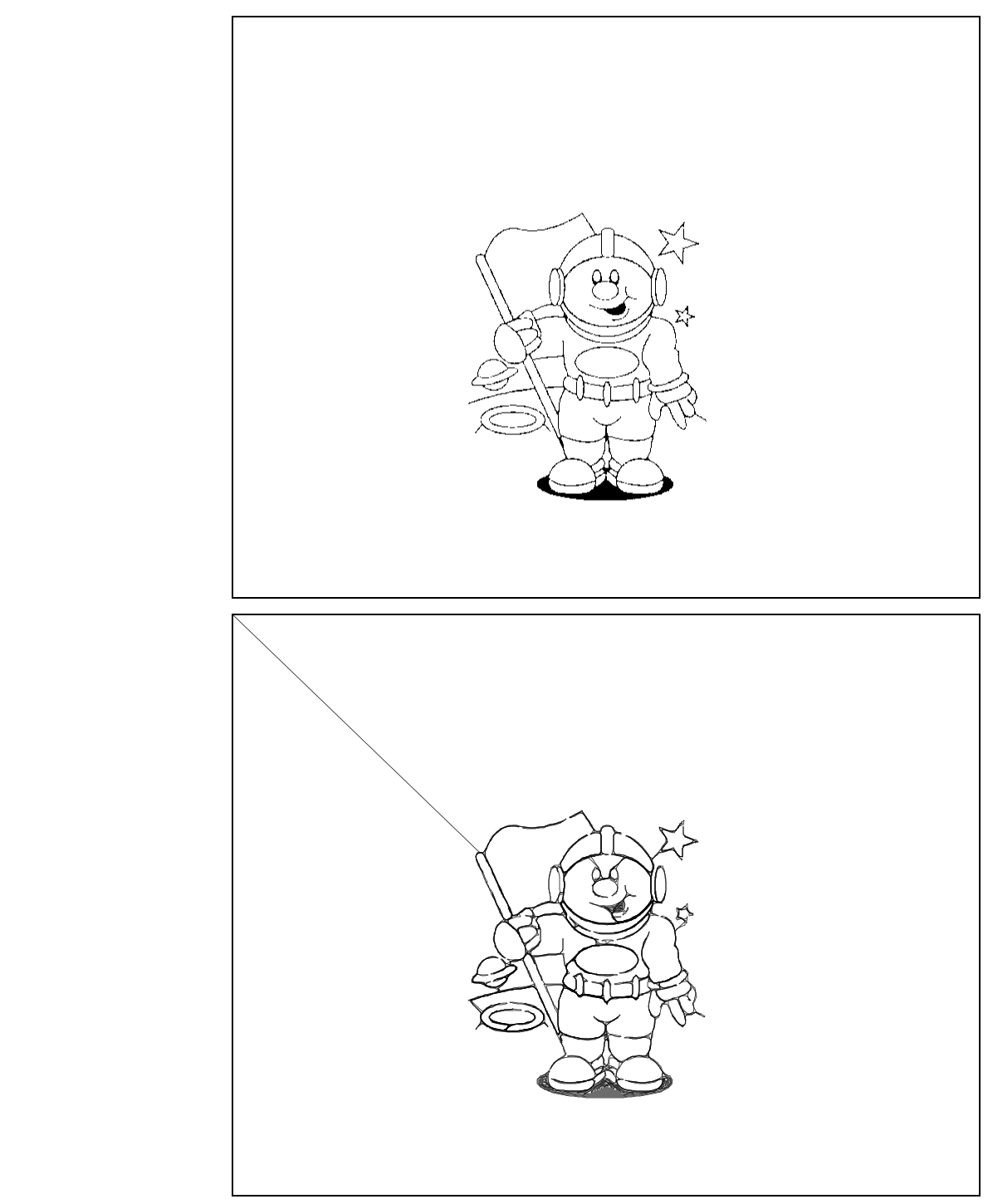

Вот космонавт
В качестве алгоритма реализации, одного из многих, выбран следующий: файл исходного изображения конвертируем в файл с расширением .plt, полученный файл открываем с помощью приложения notepad++ и немного редактируем текст, вставляем текст в скетч, загружаем в плату и производим рисование картинки. Такой подход оставляет макет автономным устройством, не требующим подключения к ПК или наличия карты хранения файла.

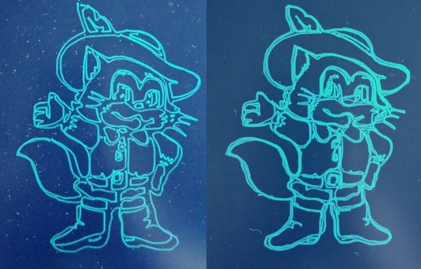

у меня вот что выходит, но главное рисунок одной линией!))) без поднятия шарика- пера

https://alexgyver.github.io/MagicGyver/ но главное это получение координат, для движения по ним
Нет, это старые и не конвертер Гайвера, а другой способ получения - плоттерный.

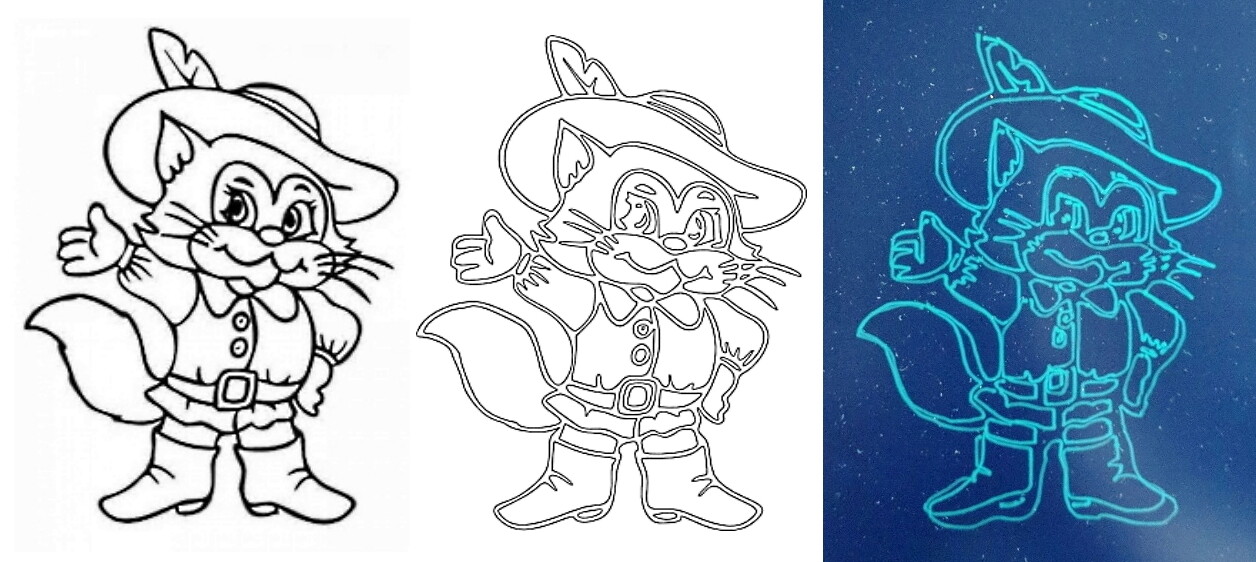

Вот кот и трансформация по Гайверу с отрисовкой
А вот метод плоттера
Ясный пень :)…главное это научиться сначала на дисплей выводить, потом на рисовалку, потом на песок.
… и всё на основе одного файла векторов.
вы если захотите вернуться к этому проекту, учтите гайвер поправил проект
естественно это хуже, но есть координаты и можно выводить!)))

Вы смотрели сколько у вашего котика с таким качеством отрезков в построении?

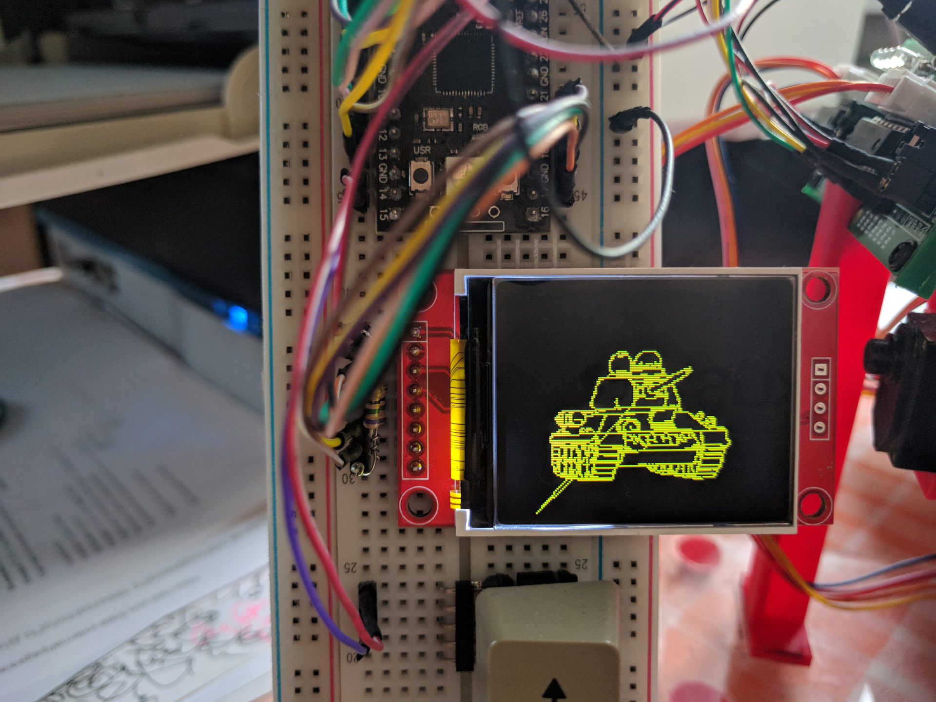

Ну с экрана 160х128 и надо начинать.

дофига, но тут главная фишка что вся механика скрыта, и ты наблюдаешь как шарик работает, а на это вроде можно смотреть вечно!)))
и в конечном итоге вроде получается не плохой рисунок…

но снежинка не вмещается))) слишком малое разрешение
Около 10000 точек по две координаты, по 2 байта каждая.
Эти картинки влезут.
