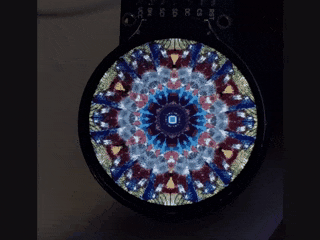

Генератор роста снежинок (ГРСН)

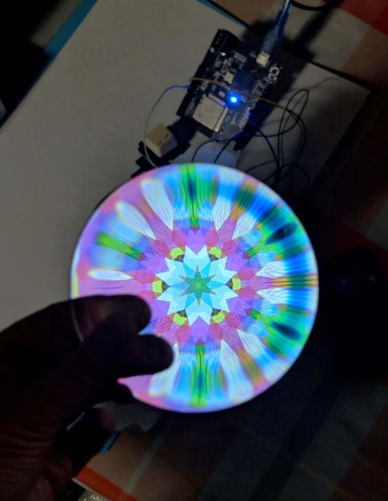

Тогда тем более начинать со скетча вывода данных с карты на дисплей в виде картинки, иначе как навигацию делать?, не по названиям же картинок :slight_smile:
…изменил координату смены узора и случайный выбор сектора на круговой перебор секторов - узор плавно меняется во всех вариантах картинки (ограничил 32 вариантами на картинку).
VID_20260211_081245 (1)
02

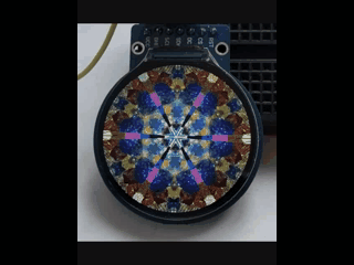

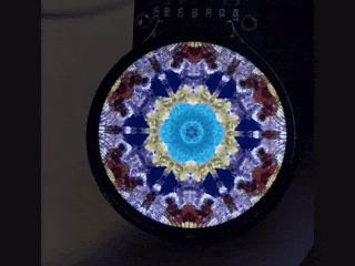

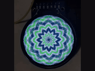

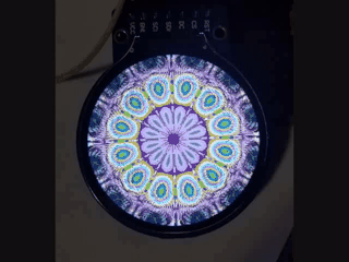

а так же учтите что рисунок меняется очень долго
а еще почему вы не выкладываете свое фото ? а то некоторым может лениво искать несколько фото, потом переводить их в код)))
фото не могу сделать…. времени мало)))
просто присмотритесь, может это то что нужно))) вечером может видео выложу и подправлю…
у меня не было стартового фото… вы это хотели получить или нет ?
Адаптирую скетч, увижу.
не очень фотографичен :slight_smile:
Массив картинки не влезет в сообщение форума скорее всего. Размер массива зависит от разрешения дисплея. К вашему они не подойдут. У вас надо 128х128, а не 240х240.

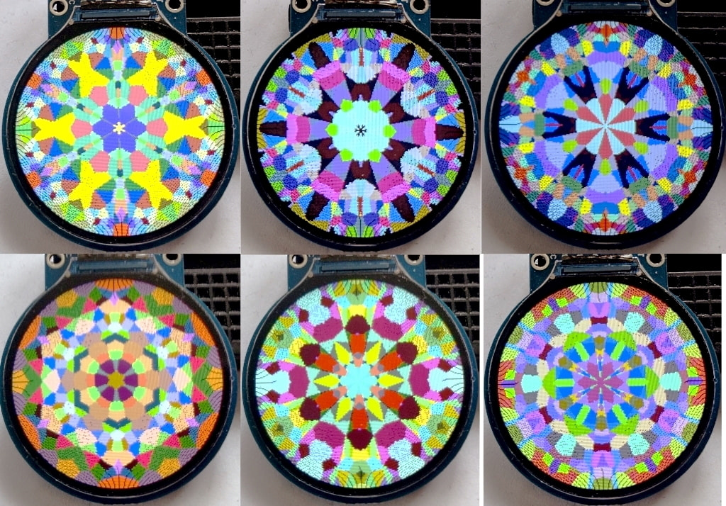

вот тут не понял))) что вы хотите получить ?
задача получать бесконечное количество новых рисунков ? (и если да не проблема что они не будут похожи на снежинки ?)
я загружал больше изображение, другое дело что его обрезать приходилось при выводе, и не видно рисунок полностью)))
мне легко переделывать ваш код на свою библиотеку кстате, у вас не возникает с этим сложностей ?
а то я могу сделать под вашу, но без проверки на самом дисплее не увижу если что не так…
тут чуть рандомнее

case 6:
value = sin(angle * (6 * randomScales[19])) * cos(radius * randomScales[0]) + sin(t * randomSpeeds[9]);
case 7:
value = sin(radius * randomScales[1] - t * (2 * randomSpeeds[10])) * cos(angle * (4 * randomScales[2]) + t * randomSpeeds[11]);
case 8:
value = sin(nx * 12 + randomOffsets[2]) * cos(ny * 12 + randomOffsets[3]) + sin(t * randomSpeeds[12]) * 0.5;
case 9:
value = sin(radius * 0.1 + angle * 5 + t) * cos(radius * 0.05 - angle * 3) + sin(t * 0.2);
case 10:
value = sin(nx * 15 + t) + sin(ny * 15 + t * 0.7) + sin((nx + ny) * 10 + t * 0.5);
value = value / 3.0;
case 11:
float vortex = atan2(ny - 0.5, nx - 0.5) + radius * 0.2 + t;
value = sin(vortex * 3) * cos(radius * 0.3);
int colorIndex = (int)((value * 0.5 + 0.5) * PALETTE_SIZE);
return palette[colorIndex % PALETTE_SIZE];
Serial.begin(115200);
pinMode(TFT_BL_PIN, OUTPUT);
analogWrite(TFT_BL_PIN, 255);
tft.init();
tft.setRotation(3);
tft.fillScreen(TFT_BLACK);
randomSeed(analogRead(0));
generateRandomParameters();
Serial.println("Дисплей инициализирован");
static int patternType = 0;
static unsigned long lastTime = 0;
static unsigned long lastRandomChange = 0;
if (millis() - lastTime < 30) {
return;
lastTime = millis();
tft.startWrite();
for (float sector = 0.0; sector < 2 * PI - PI / 6.0; sector += PI / 12) {
drawGeneratedSector(sector + randomOffsets[4] * 0.1, patternType);
tft.endWrite();
animationTime += 0.15;
static unsigned long patternChangeTime = 0;
if (millis() - patternChangeTime > 2000) {
patternChangeTime = millis();
patternType = random(0, 12);
patternCounter++;
if(patternCounter % 3 == 0) {
for (int i = 255; i >= 100; i -= 15) {
analogWrite(TFT_BL_PIN, i);
delay(5);
for (int i = 100; i <= 255; i += 15) {
delay(5);
if (millis() - lastRandomChange > 500) {
lastRandomChange = millis();
if(random(0, 100) < 30) {
randomOffsets[random(0, 5)] = random(0, 628) / 100.0;
void drawGeneratedSector(float S, int patternType) {
for (float f1 = 0.0; f1 <= PI / 6.0; f1 += PI / Z) {
for (int r1 = 0; r1 <= 80; r1 += 1) {
uint16_t pixelColor = generatePixelValue(f1, r1, S, patternType);
float symmetryOffset = (randomOffsets[5] * 0.1);
for (float i = symmetryOffset; i <= 2 * PI; i += PI / 6.0) {
int x1 = CENTER_X + cos(f1 + i) * r1;
int y1 = CENTER_Y + sin(f1 + i) * r1;
if (x1 >= 0 && x1 < 128 && y1 >= 0 && y1 < 160) {
tft.drawPixel(x1, y1, pixelColor);
int x2 = CENTER_X + cos(2 * PI - f1 + i) * r1;
int y2 = CENTER_Y + sin(2 * PI - f1 + i) * r1;
if (x2 >= 0 && x2 < 128 && y2 >= 0 && y2 < 160) {
tft.drawPixel(x2, y2, pixelColor);
void drawSimplePattern(int patternType) {
tft.startWrite();
for (int x = 0; x < 128; x++) {
for (int y = 0; y < 160; y++) {
float dx = x - CENTER_X;
float dy = y - CENTER_Y;
float radius = sqrt(dx*dx + dy*dy);
float angle = atan2(dy, dx);
if (radius <= 80) {
uint16_t color = generatePixelValue(angle, radius, randomOffsets[6], patternType);
tft.drawPixel(x, y, color);
tft.endWrite();
а тут куча хаоса, настолько что иногда хрень выходит + баги отлавливать еще надо

но делать фото что бы показать я не осилю)))
Вот подумал, даже не сектор, а хотя бы слабое подобие таких картинок
Да, переделал, но лучше
VID_20260211_200512
Загрузка: VID_20260211_200645.gif…
Узор как то топчется на месте :slight_smile:

VID_20260211_200645
// ЭТО КОНТРОЛИРУЕТ СКОРОСТЬ АНИМАЦИИ!
animationTime += 0.1;  // ← Чем БОЛЬШЕ число, тем БЫСТРЕЕ анимация
                       //   Чем МЕНЬШЕ число, тем МЕДЛЕННЕЕ
// Например:
animationTime += 0.05;  // В 2 раза медленнее
animationTime += 0.2;   // В 2 раза быстрее
animationTime += 0.5;   // В 5 раз быстрее
animationTime += 1.0;   // В 10 раз быстрее!
// Чем БОЛЬШЕ множитель, тем БЫСТРЕЕ:
float t = animationTime * 0.2;   // В 2 раза быстрее
float t = animationTime * 0.5;   // В 5 раз быстрее
float t = animationTime * 1.0;   // В 10 раз быстрее
а тут даже подписано))

Не в скорости дело, нет динамики в узоре, генерация сектора однообразна и существенно уступает картинке.
… хочу попробовать типа таких
Тут главное, что б в картинке не было симметрий, разные размеры, формы и цвета элементов, тогда генерация с картинки будет разнообразной.
С ней экран чёрный :slight_smile:
… надо функция генерации массива картинки 240х240 в “оперативку”.
То есть картинка у нас хранится в виде текста?
Диаграмма Вороного. Тыц.
По ссылкам интересные примеры других структур.
Даны алгоритмы по генерации.
Для каждого можно найти реализацию. Вобщем, если интересно - делается. У нас в институте раскидывали типа таких алгоритмов как лотерею, кому что достанется. Пыхтели, реализовывали, тогда интернетов особо не было, только описания.
Для затравки, на тачике сделать: тыц
да, в виде координат, вот тут сделал координаты https://alexgyver.github.io/MagicGyver/
вот этим вывожу на дисплей, правда я зарекся верить что все просто на ардуино будет))) из 10 текстовых документов брал данные для программы, но не знаю что будет когда их будут сотни, и документы будут больше
ой, там еще и не факт что памяти хватит… если еще 2 буферизация… экрана еще такого нет, это надо собирать и смотреть))) так не скажу как вывести…
но картинки грузят что бы получить красивую снежинку и выводить анимацию)))
если не нужна красивая снежинка а анимация рисунков, тогда создавать стартовый рисунок мы можем любой, и фото не обязательно…
Тут явно нужен ИИ.
Кстати увеличил вариативность резки базового сектора из картинки
Теперь сектора можно чередовать не только по кругу, но и смещением по радиусу.
Одна картинка в примере ниже даёт около 320 узоров вместо 32.

VID_20260213_151756
…может и нет смысла генерации сектора, картинки выбранные возможно лучше, в анимации интересен именно переход от одного узора к другому. Получается 7 картинок Х 300 вариаций = 2100. А способов псевдослучайного перехода с одного узора на другой не счесть…надо у ИИ спросить.
  byte ris = random(0, 7);
  float f = (random(0, 33) / 32.0) * (2 * PI - PI / 6.0);
  int dr = random(0, 120);
  draw_RisSektor(f, dr, uzor_[ris].bitmap );
  delay(500);
    for (byte ris = 0; ris < 2 ; ris++) {
    for (float f = 0.0; f < 2 * PI - PI / 6.0 ; f += PI / 16) {
      for (int dr = 0; dr < 120; dr += 10) {
        delay(500);
Сделал диаграмму Вороного в пределах сектора. Вариант генерации без картинок.
#include <Adafruit_GFX.h>
#include <Adafruit_GC9A01A.h>
#include <SPI.h>
#define TFT_DC 17
#define TFT_CS 16
  SCL   --> 18 (SCK)
  SDA   --> 23 (MOSI)
  RST   --> EN
Adafruit_GC9A01A tft(TFT_CS, TFT_DC);
// Константы координат смещения центра
const int CENTER_X = 120;
const int CENTER_Y = 120;
const float Z = 300.0; //от 100.0 до 1000.0 регулировка качества отрисовки пикселей с пропусками и без них
struct Point {
  float x, y;
  uint16_t color;
const int NUM_POINTS = 40; // Количество точек для диаграммы Вороного
Point points[NUM_POINTS];
  // Инициализация генератора случайных чисел
  randomSeed(analogRead(32));
  tft.begin();
  tft.fillScreen(GC9A01A_BLACK);
  // tft.cp437(true);
  tft.setRotation(2);
  draw_RisSektor( );
  delay(500);
//функция вычисления расстояния между двумя точками
float dist(float x1, float y1, float x2, float y2) {
  return sqrt(pow(x1 - x2, 2) + pow(y1 - y2, 2));
// функция генерации точек (сайтов)для локусов диаграммы Вороного
void ran_Sait() {
  for (int i = 0; i < NUM_POINTS; i++) {
    points[i].x = random(CENTER_X, CENTER_X + 120 );
    points[i].y = random(CENTER_Y, CENTER_Y + 60);
    points[i].color = tft.color565(random(256), random(256), random(256));
//функция вывода 12 отсимметриченных секторов узора по базовому сектору картинки
void draw_RisSektor() {
    for (int r1 = 0; r1 <= 120 ; r1 += 1) {
      int x = CENTER_X + cos(f1) * r1;
      int y = CENTER_Y + sin(f1) * r1;
      int closestPoint = 0;
      float minDist = dist(x, y, points[0].x, points[0].y);
      for (int i = 1; i < NUM_POINTS; i++) {
        float d = dist(x, y, points[i].x, points[i].y);
        if (d < minDist) {
          minDist = d;
          closestPoint = i;
      for (float i = 0.01; i <= 2 * PI; i += PI / 3.0) {
        tft.drawPixel(x1, y1, points[closestPoint].color);
        tft.drawPixel(x2, y2, points[closestPoint].color );
  ran_Sait();
