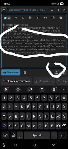

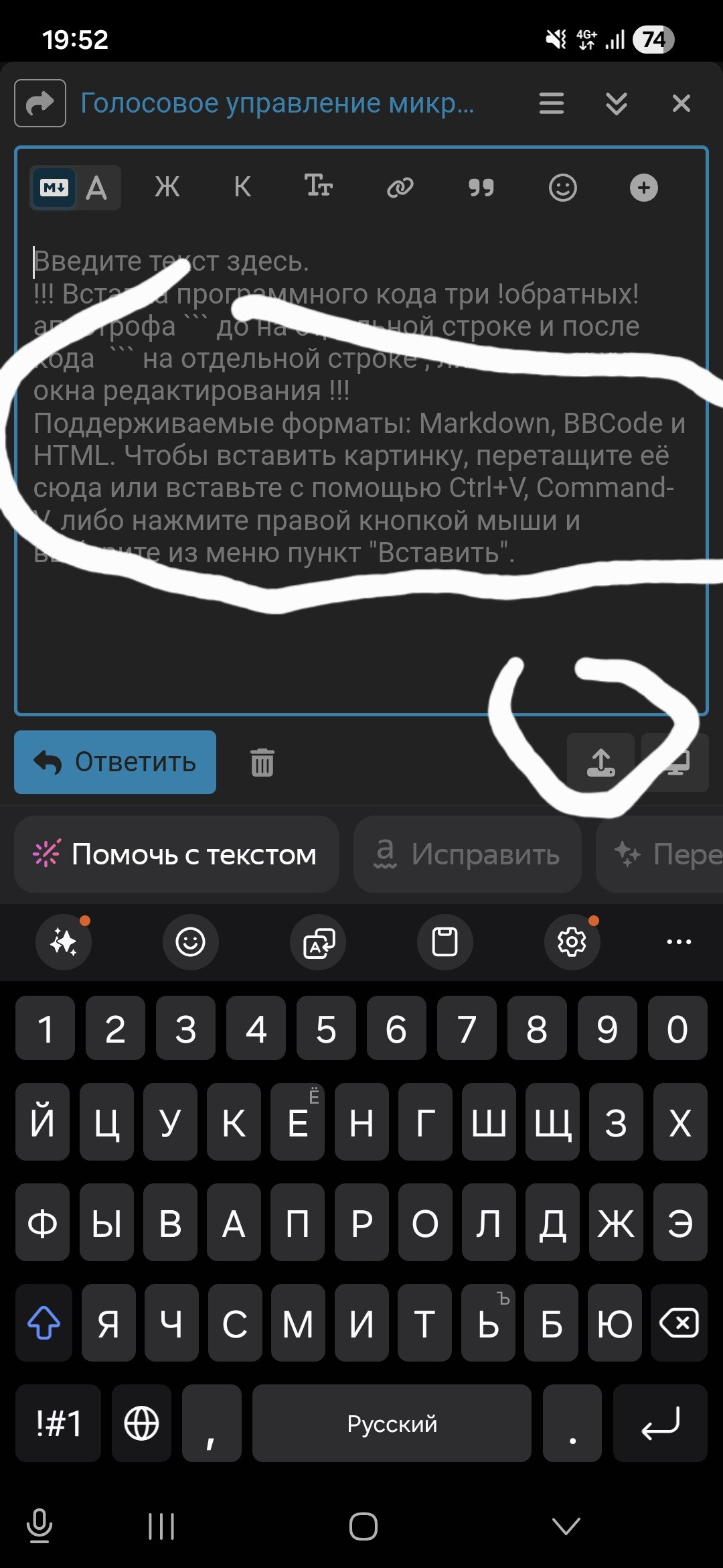

Что-то не получается вставить изображение… попробую словами.

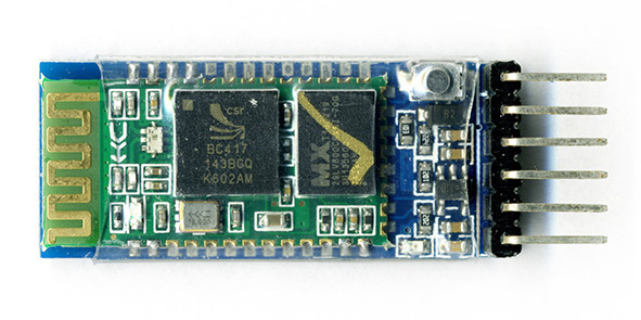

На моем модуле написано:
JY-MCU / Power 3.6-5v / 3.3V LEVEL / BT_BOARD V1.60
Берет с Наны питание 5 Вольт и работает, подключенный к ней четырьмя проволочками.
Такой?
Не совсем - кнопки точно нет.
А где про выставку изображений можно почитать? Все кнопки в окне редактора перепробовал - не получается…
На изобоажении - “копироаать”, в окне ввода вставить/ctr-v
Ну так у Вас на Rx с Tx ардуины 5 Вольт шарашит.
Для эксперементов, терпимо, для проекта нет.
